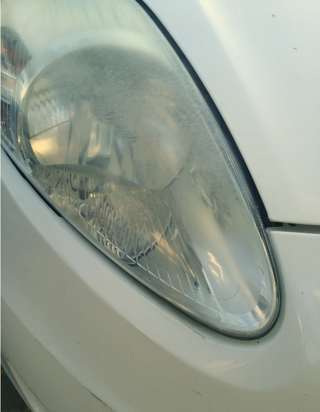

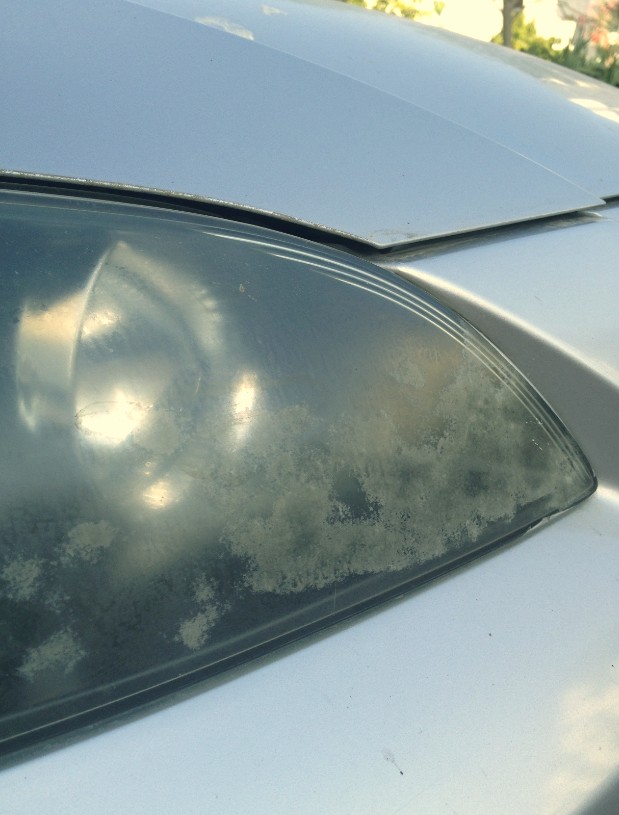

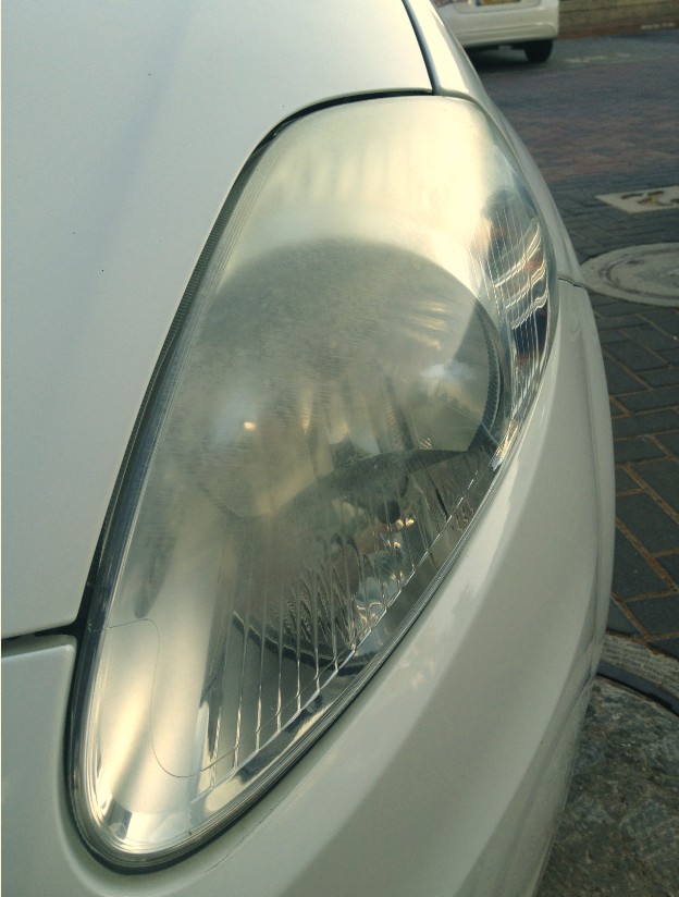

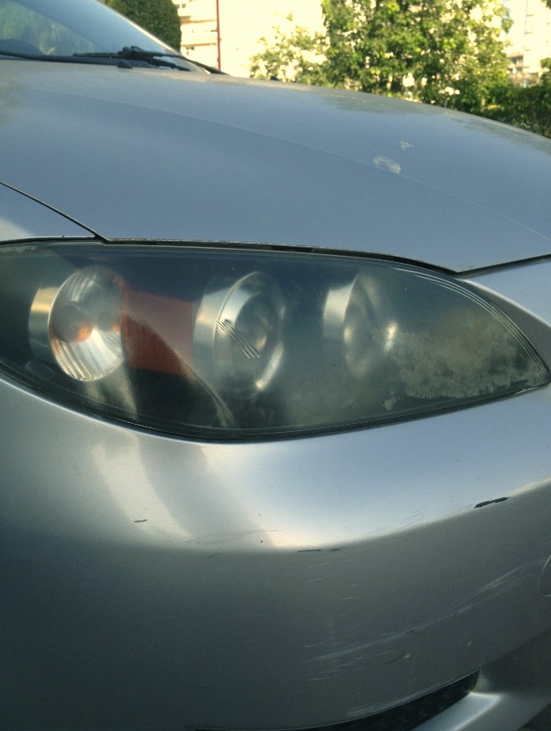

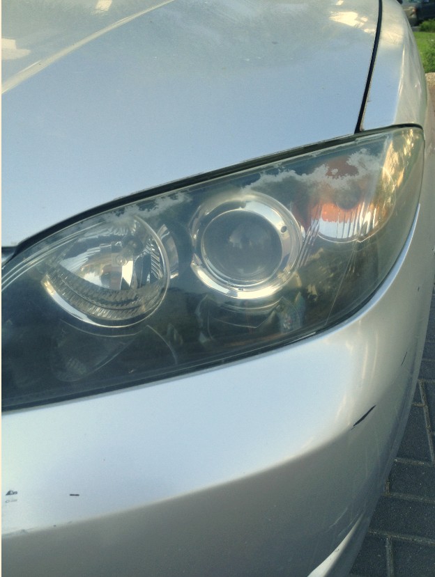

בשורה התחתונה, יש לי שני רכבים, מאזדה 3 ופונטו גרנדה,
במאזדה יש מעט מאוד עריכות, אבל בעיקר כתמים גדולים שלא ברור האם החידוש יעזור,
ובפיאט יש משהו שנראה כמו מעט עכירות, מצ"ב 5 תמונות, שלושת הראשונות של המאזדה ושתי האחרונות של הפיאט.
במאזדה, בפנס אחד יש כתמים בחלק העליון, ושאר הפנס נראה בסדר (תמונה 1),
בפנס השני יש כתמים גדולים ואטומים בחלק בימני (תמונות 2 ו 3),
ובפיאט אין כתמים נראה פשוט מעט עכור (תמונות 4 ו 5).

חידוש פנסים יוריד את כל העכירות הזו ויחזיר את השקיפות לפנס.

1. הכתמים הגדולים והכהים גם ירדו? הם לא נראים כמו עכירות.
2. להזמין שירות? לרכוש חומרים? להזמין קיט? האם יש הבדל?
1. לפי התמונה נראה שכן, אבל זה לא 100%. תנסה, מה כבר יכול לקרות?
