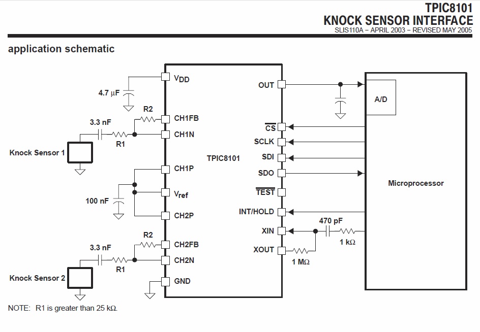

מצאתי כי, נושא של זיהוי נקישות במנועים ללא מחשב מנוע נדון במגוון פורומים ברשת מכל העולם.
אבל, לא הצלחתי למצא באף מקום סכמה של מעגל חשמלי בדוק ומוכח כעובד.
רוב הדיונים שאני מצאתי סובבים סביב השנים 2003-2007 כנראה שאז זה עוד היה רלוונטי.
עיקר הבעיה בה נתקלו בוני המעגלים הייתה: איך לסנן את רעשי הרקע?
הפתרון הפשוט ביותר היה לחבר אוזניות אל חיישן הנקישות ופשוט להשתמש באוזניים ובמוח על מנת לסנן את ההפרעות.
אני מחפש משהו קצת יותר מתוחכם - האוזניים והמוח שלי עסוקים במשהו אחר בזמן הנהיגה.
ועכשיו לשלב המעשי!
ישנם צ'יפים המיועדים בדיוק לזיהוי נקישות, העלות שלהם כ-20 שקלים.
אני מצרף כאן שני דפים טכניים של שני צ'יפים לדוגמא
http://www.ti.com/lit/ds/slis110a/slis110a.pdf
http://www.intersil.com/content/dam/Intersil/documents/fn43/fn4367.pdf
לדעתי (המאוד לא מלומדת עדיין) הדרך הקלה ביותר תהיה לבנות מעגל על בסיס הצ'יפים האלה.
מצורף כאן תרשים בלוקים מאחד מדפי הנתונים המתאר מעגל כזה.
האם יש כאן מישהו בעל ניסיון על מנת לתכנן מעגל שכזה?
במידה ולא, אני אאלץ לעשות את התכנון.

האם שקלת את השימוש במערכת אקוספארק המתוארת כאן? היא פחות או יותר עונה על התקציב שלך...
ברזלים מעופפים שעושים בום, רובר חוזר מהמתים:
http://lulisml.wordpress.com/
מוצר מאוד מעניין יש להם, אני מצרף כאן את הקישור הישיר למערכת הקופסה השחורה כמו שהם מכנים אותה.
http://www.accuspark.co.uk/Blackbox.htm
שתי בעיות עם המוצר הזה:
1. הוא לא מזהה נקישות, זהו רק כלי לתזמון הצתה. ז"א לאחר זיהוי בעיה בסל"ד מסויים, ניתן בעזרת המוצר הזה לשנות את התזמון מעלה או מטה.
2. הוא מיועד לרכבים אירופים, אין להם אף מוצר עבור מנועי שברולט.
אני עדיין מחפש את אשפי האלקטרוניקה שיעיפו מבט ויתכננו מעגל פשוט לזיהוי נקישות.
לדעתי מוצר כזה יכול לעזור לכל מכונית מיושנת (כזו ללא מחשב ניהול מנוע).
לא משנה אם הרכב הוא קאמרו 67 או רובר P2, בשני המקרים, שני הנהגים יעדיפו רכב שצורך פחות דלק, מגיב טוב יותר בכל סל"ד, מתחמם פחות ועם בלאי מנוע קטן יותר.
