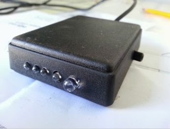

היום אני ביום של עדכונים והרי העדכון גם לגבי הפרויקט של חיישן הנקישות.
מצאתי לאחר חיפושים ארוכים מאוד, בחור מליטואניה (כן, יש ארץ כזו ליד פולין) שמוכר מעגל חשמלי פשוט אשר מפרש את האות שמוציא חיישן הנקישות.
אחרי חיבור פשוט, השילוב של חיישן הנקישות והמעגל החשמלי אפשר לי לקדם את ההצתה הרבה מעבר למה שהייתי רגיל.
ההרגשה בזמן האצה היא פשוט חזקה.
הרכב מפרפר ביציאה מרמזורים וזה עם יחסי העברה מהירים ביותר בסרנים (יחסי העברה של 2WD ולא 4WD).
אין לי כוונה להשאיר את המעגל מחובר כל הזמן, אלא רק להשתמש בו ככלי עבודה כמו אקדח ההצתה.
בקיצור - מומלץ!
