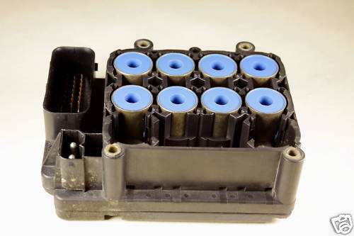

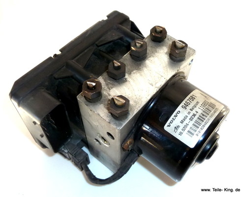

הרכב- וולבו S70 שנת 2000, מנוע 2.4L,
הבעיה- מנורות ABS בדשבורד נדלקות פתאום, ספידומטר משתגע לפעמים.
במוסך דיאגנוסטיקה נמצא כי מחשב הABS תקול, וכנראה שהוא גם משגע את הספידומטר.
(מק"ט משאבה- 9467581, מק"ט מחשב- 9467582)
השאלה שלי היא כזאת- האם יש צורך להחליף את כל המחשב (החלק המרובע) +המשאבה שמחוברת אליו (העגולה עם הצינורות שמחוברים אליה) או שמספיק להחליף רק את המחשב?
אני שואל את זה כי ראיתי באינטרנט כמה פוסטים על החלפה ותיקון מחשב הABS ולא התייחסו למשאבה שמחוברת אליו.

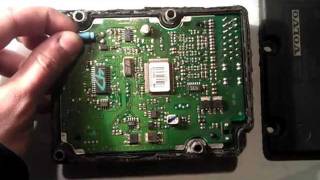

כמו כן, ראיתי גם סרטונים בYOUTUBE שאנשים מתקנים את זה לבד (מלחימים מחדש הלחמות סדוקות, קבלים מנותקים).
מה אתם אומרים? להחליף הכל או רק את המחשב? או אפילו לנסות לתקן- יש מישהו בארץ שעושה דברים כאלה או שנשלח למישהו בחו"ל? (ראיתי כמה באיביי שמתקנים ומחזירים, ובינתיים שולחים אחד חלופי).
אשמח להפניה למישהו שמוכר כזה ואפילו לבעל מקצוע מומחה שיוכל לתקן את המחשב הקיים.

אני באופן אישי היתי מגלה משנה זהירות בכל הנוגע לטיפול במערכות בטיחות.
יתכן וזאת באמת בעיית הלחמה ויתכן שלא.
אתה יכול לנסות את בעלי המקצוע הבאים.
http://www.sgl-diagnosis.com/
http://www.vehicle-lab.net/
