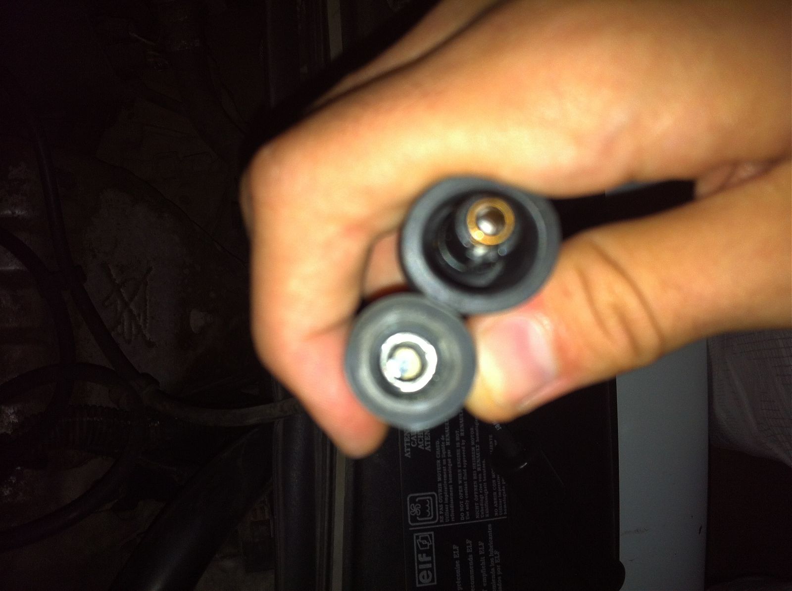

החבילה הגיעה,
אך הסופית לא מתאימה כמו שחשדתי,
דיברתי עם המוכר ולפיו זה מה לפי המק"ט של בוש, איפה הבעיה פה ?
לפי האתר של בוש זה המק"ט של המוצר שאני צריך אך זה לא מתאים כיוון שהפין בכויל עבה יותר.
איך אני מוצא את החוטים שאני צריך ?
בתמונה, העליון זה החוט החדש (בוש) והתחתון זה הקיים.

יש פה את הקטלוג של בוש לחוטי הצתה:
כפי שאתה רואה, לרנו קליאו 2 מנוע 1.4 יש 3 חוטי הצתה של בוש שיכולים להתאים.
אתה הזמנת את הדגם: B184 שלא התאים לך.
יש עוד 2 דגמים של בוש שכנראה אחד מהם הוא שלך:
BW256 או BW255.
תבדוק היטב את דגם המנוע שלך ותשווה לקטלוג.
קטלוג חוטי הצתה בוש43.pdf
