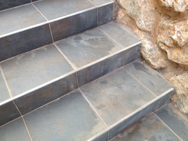

חורף ראשון עבר על הבית ואיתו כל ג'יפת הבנייה שזורמת מכל עבר, בעיקר מחומות האבן על הריצוף בחוץ.
מצורפת תמונה. שפשוף עם מטאטא וסבון לא עובד. מכירים חומר מספיק חזק שינקה את זה כראוי אך לא יפגע בריצוף או בטיח?
הבחור שניקה את הריצוף בסיום הבנייה, השתמש לדעתי בחומצת מלח אבל אני לא סגור על זה ואין את מי לשאול
וחוץ מזה הוא ניקה בסה"כ צבע וליכלוכים אחרים ולא עקשניים מדי.
תודה!
אם זה חומצת מלח, אולי נגרם נזק לריצוף.
בכ"א, אצלנו בבית משתמשים בפנטסטיק או אקונומיקה

אם התכוונת לכתמים בתור נזק שנגרם מהניקוי אז זה לא המצב - הריצוף היה נקי עד שהתחיל החורף,
המון ליכלוך שנשטף מהחומות התייבש וככה כמה פעמים.
עברו על כל הבית כולל הפנים עם חומצת מלח (אני לא בטוח בזה ב-100% אבל די משוכנע) ואין שום כתמים,
רק מה שצמוד לחומות נפגע.
חומצת מלח עושה מצויין את העבודה, מנסיון של השבוע האחרון-רגע לפני כניסה לבית החדש :), רק חשוב מאווד לנקות עם מיים וסבון בגמר ניקיון עם חומצת מלח.
כמובן לקחת דלי קטן לשים חצי דלי מיים בתוכו ולהוסיף עוד כ כוס רגילה של חומצת מלח לתוך הדלי ולערבב טוב טוב, במידה והחומר ייצא חלש אז תוסיף עוד קצת חומצת מלח לדלי.
בהצלחה.

חומצת מלח - אבל שים לב ל-2 דברים:
1. חומצת מלח מאוד מסוכנת לנשימה (בנוסף, יש לה ריח חזק מאוד וחריף מאוד). לעבוד רק בשטח מאוד מאוורר או עם אביזרים מתאימים להגנה על הנשימה שלך.
2. חומצת מלח ממסימה מצויין כל מה שקשור לצמנט ואבן - לכן, אם הריכוז יהיה גבוה והשהייה תהיה ממושכת, יגרם גם נזק לרובה בין האריחים.
תדאג שיהיה לידך ברז או צינור עם עם מים זמינים. תזכור שמדובר בחומר מאוד חזק ומאוד מסוכן.

תודה על ההזהרות איציק.
אתחיל חלש ואוסיף אם יהיה צורך.
