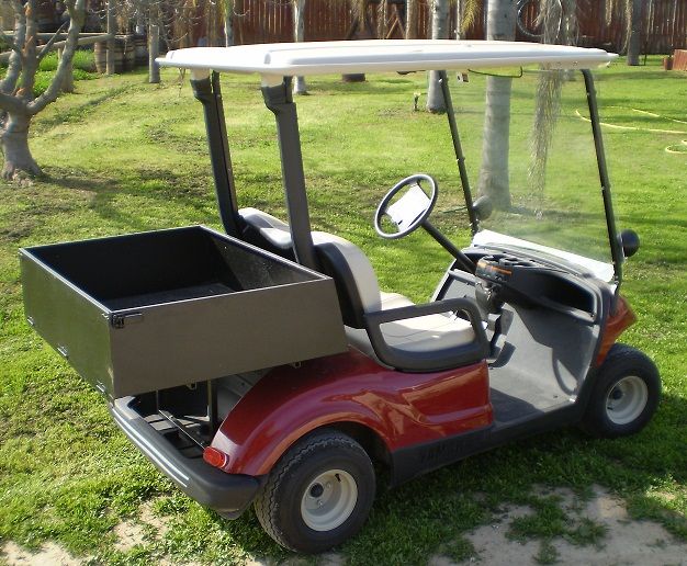

יפה אבל במחיר כזה למה לא לקנות ימהה דרייב חשמלי משומש ולחבר אליו את הכלוב?

חיפשתי ביד 2 כאלה,
לא היו נורמאליים במחיר המבוקש
