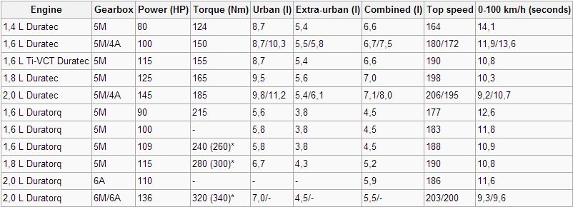

באוטומטי 1.6 זה באמת סביב 14 שניות.
עריכה: ראיתי עכשיו באחד האתרים נתון של 13.6 באוטמטית.
זה גם לא משנה כ"כ.
בבדיקת תאוצה הגיר מושך את ההילוך השני עד 100 קמ"ש, כלומר יש רק החלפה אחת מראשון לשני, ולכן מתקבל נתון תאוצה סביר.
ביום יום הרי אף אחד לא מושך את ההלוך השני ל 100.
