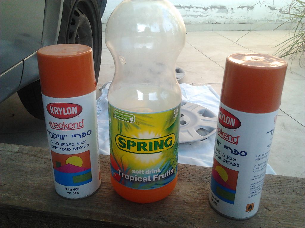

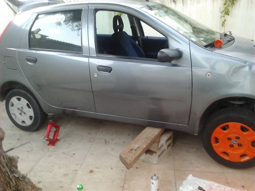

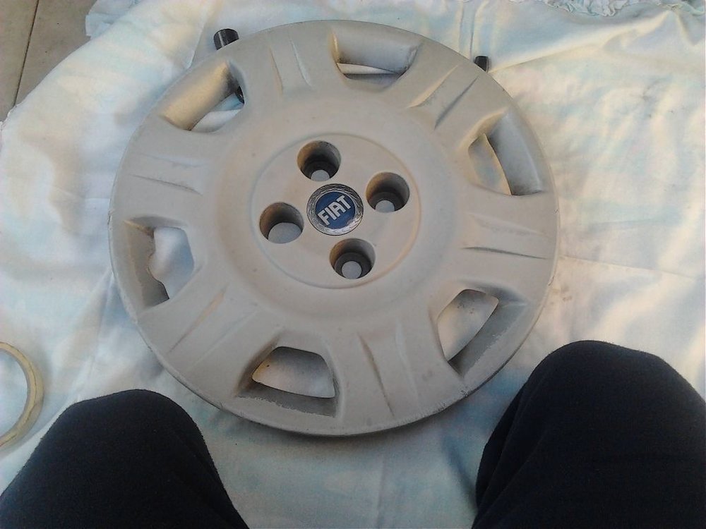

עודף זמן ואהבה מרובה ליפיפיה שלי העלה את הרעיון לצבוע את הטאסות..

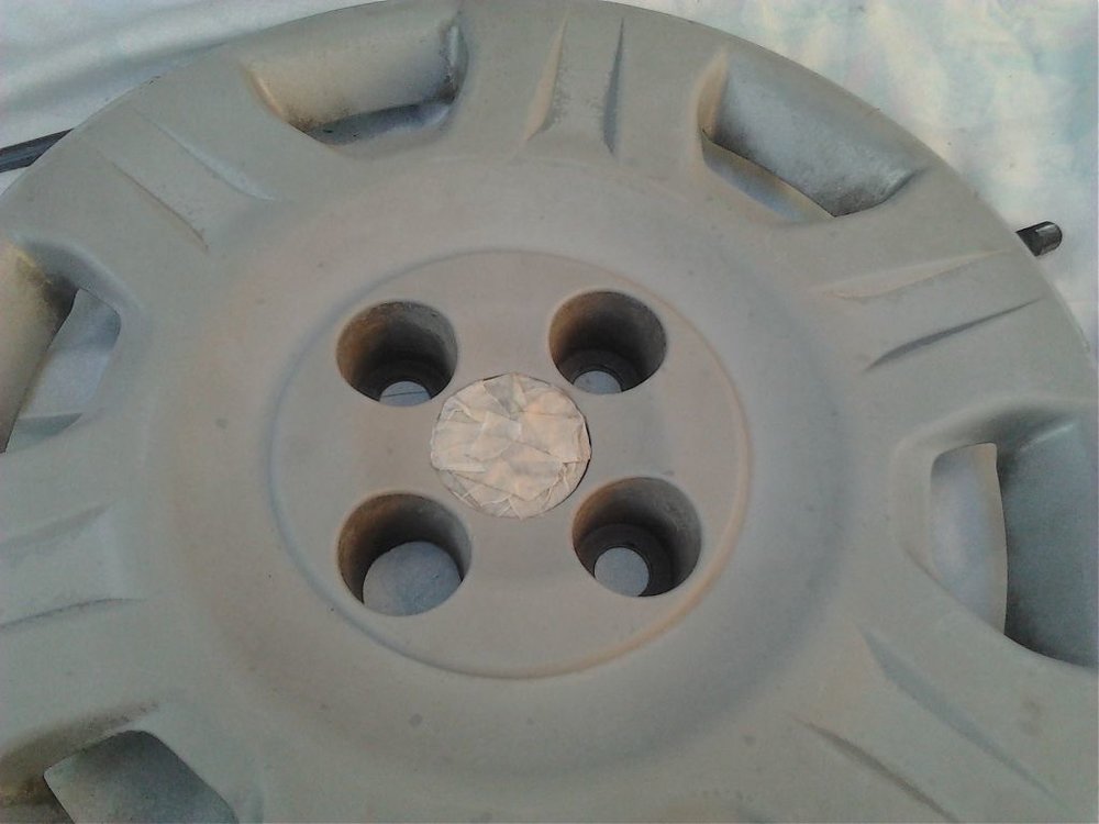

אז מה היה לנו : 2 בקבוקי ספריי צבע ( 12 שקל לאחד) סקוטש ופנטסטיק לנקיון הטאסות , נייר אפס לשיוף אחיד של הטאסה וכמה שעות של עבודה :)
אז אני ייתן לתמונות לדבר בעד עצמן 8)

חי את הסיבוב :twisted:

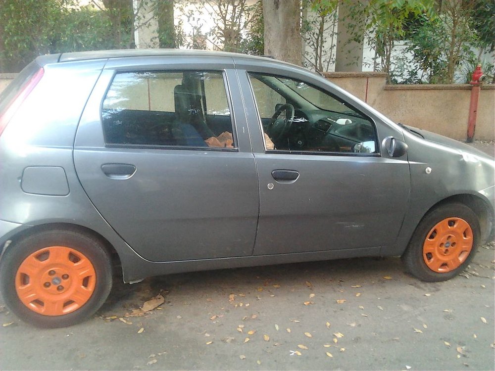

בכל מקרה - הצביעה יצאה יפה מאוד, היית יכול ב80 - 100 שקל לקנות טאסות חדשות ועם צורה יותר יפה, וגם בעניין הצבע אני לא ממש אהבתי אבל זה כבר עניין ששל טעעם ואם אתה אהבת אז תהנה אחי ותתחדש.

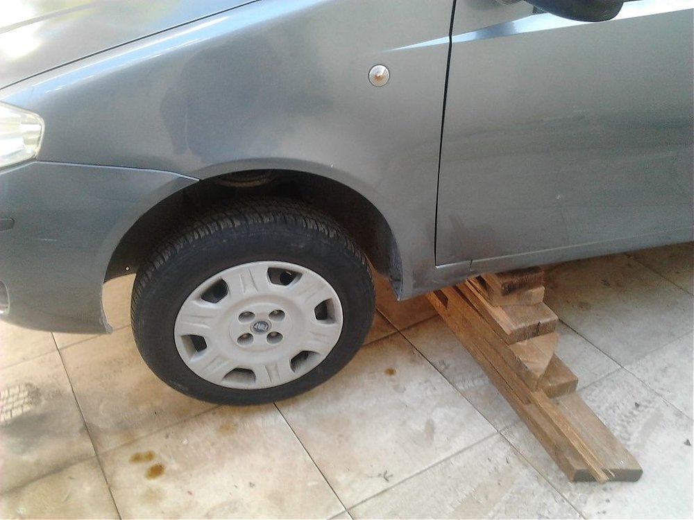

ואם אתה יכול להסביר למה צריך להשים את הרכב על ג'ק כדי להוציא ולהחזיר את הטאסות ?
כמה שעות של עבודה ?

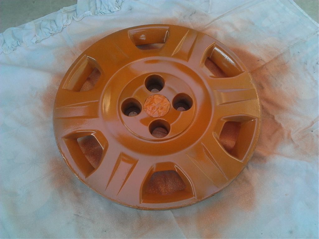

שעות עבודה יצא בסביבות 3 ככה, כי צבעתי 3 שכבות ובין שכבה לשכבה צריך חצי שעה לייבוש.

בשביל לפרק את הטאסה המקורית בספייס יש צורך לפרק את 4 ברגי הנעילה, אבל זה עדיין לא נותן סיבה להרים את הרכב על ג'ק, מה הקטע באמת?

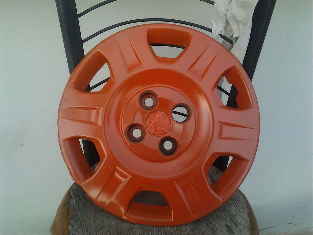

כמה דברים, דבר ראשון, אני לא יודע כמה הצבע שקנית עמיד לחום, ונפלט הרבה חום באיזור, כמה הוא יהיה עמיד בשטיפות שיפשופים כו', ולמה לא סיימת עם לכה?
דבר שני, התוצאה סבירה, רואים קצת חוסר אחידות, אבל זה סביר לעבודה ביתית, בטח ובטח עם גוון צבע כזה, מה שלא אהבתי, זה שעדיין רואים את הג'אנט המלוכלך מאחורה וזה הורס הכל, למה לא עשית משהו בנידון?
דבר שלישי, בחירת צבע מזעזעת ביותר, אומנם על טעם ועל ריח אבל בכל זאת, לא מתאים לרכב.
דווקא אני ממש אהבתי!
שילוב צבעים מעניין, נראה לי פשוט שהצבע הזה נראה יותר טוב במציאות ושהתמונות עושות לו עוול.
בכל אופן, אפור עם נגיעות כתום זה מדליק!
כיף לראות אנשים שנותנים נגיעות אישיות לרכב שלהם.
נראה לי תמוה לעשות פרוייקט צביעה על טאסות ובחירת הצבע קצת מוזרה לטעמי.
למיטב ידיעתי אם הוא יפתח את ארבעת הברגים ויוציא את הטסה בלי להרים את האוטו הגלגל יכול לקבל עיוות ולא ישב טוב (בגלל שיש הרבה משקל על האוטו בלי הברגים שמחזיקים את הגלגל).
צדק מי שאמר שהתמונות עושות עוול, במציאות זה נראה הרבה יותר טוב.
בקשר לברגים-לא אוהב להיכנס לספקות ולכן העליתי על ג'ק
בקשר לצבע- אני אישית ממש אוהב אותו ( צבעתי גם כמה חלקים בתוך האוטו) השילוב לדעתי פצצה ! (חוצמיזה שהכתום הוא יותר בהיר ממה שהוא נראה פה )
בקשר ללכה - הספריי נראה לי מספיק הוא עבר שטיפות , חום , גשם כל מיני מרעין בישין אחרים-והחזיק יופי :)

לא ראיתי שהשתמשת בפריימר, האם הצבע מיועד לצביעת פלסטיק? לפי המחיר אני מהמר שלא.
אם כך, לא נראה לי שהצבע יחזיק מעמד עוד הרבה זמן.

אכן הצבע לא פרמייר, אבל הוא מיועד לצביעת פלסטיק.
ותתפלא ( אילו אני לא האמנתי) אבל הוא מחזיק יופי ועבר את כל החורף מתחילתו ועד סופו..(והיה חורף איכותי השנה ;)
