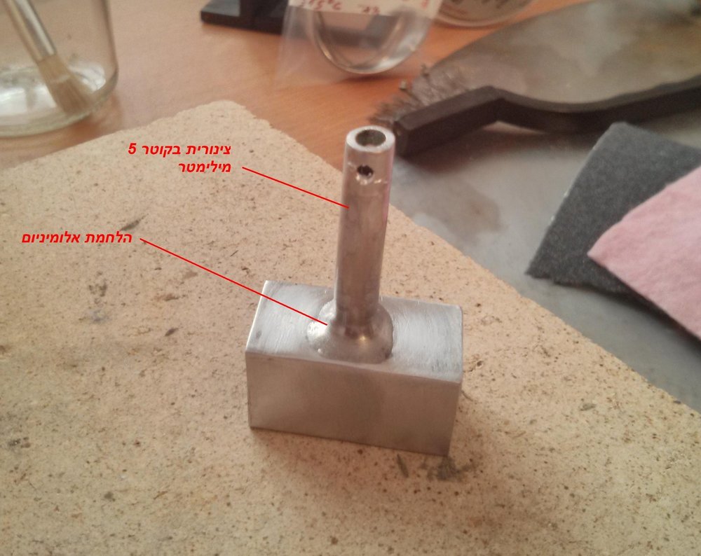

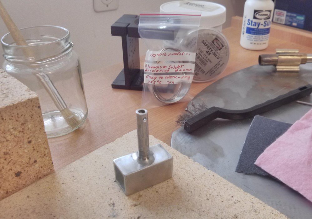

אביב, בתמונות המצורפות תוכל להתרשם מעבודת הלחמה קטנה של שני חלקי אלומיניום שביצעתי בעזרת לחם מתאים לאלומיניום.
החיבור יצא מדהים מבחינת חוזק וגם חיבור נקי מאוד.
*בתמונה ניתן לראות בין היתר שקית ניילון שכתוב עליה "תיל להלחמת אלומיניום" או באנגלית "Aluminum Solder Soldering Ø 1.2 Easy To Work - 20g" שרכשתי באיביי תוצרת טאיוואן ששווה לטוסיק.
עריכה אחרונה על ידי מרק10
