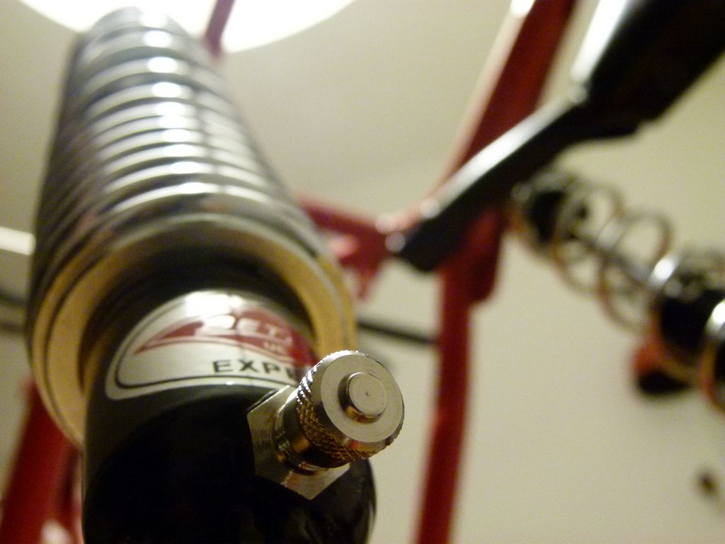

הבולמים האחוריים לא מורכבים הפוך?
אני מקווה שלא :wink: בכל מקרה אלו בולמי גז וכיוון הרכבתם לפי הידוע לי חסר משמעות, הרכבתי אותם לפי הכיתוב ולפי התמונה על הקופסא :lol:

בקבוקי טלסקופ חזרו מצבע, הוחלפו מחזירי שמן ומיסבי כידון, מתלה קדמי הורכב. חשוב לי מאוד באופנוע הזה לשמור על המקוריות ולכן כל החלקים הינם המקוריים עם הטבעת ה-M של מונטסה:
