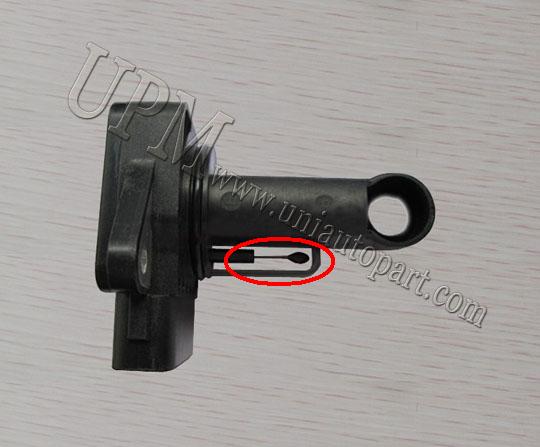

סורק תקלות יכול לתת לך מידע על חיישן מזייף
מנסיון ספריי לניקוי עוזר זמנית עד שחזרה העסק מתחרבש
תתחיל מזה שאתה חייב להחליף לפילטר אויר מקורי
יש באינטרנט (חו"ל) הסברים איך בודקים את החיישן הזה להתנגדות ועוד פרמטרים שיכולים להעיד על תקינותו

פירקתי את הייחשן ניקיתי אותו עם ספריי מגעים.
היה עליו כמו שייכבה של פיח שחור.
בתכלס לא הרגשתי שום שיפור רק שהטורים עלו באיזה 100, אבל עכשיו שהחיישן נקי אני יושן יותר טוב בליילה.

גרם אוויר בשניה, מתייחס למדידת כמות האוויר ע"י חיישן מד כמות אוויר MAF.
או קיי ואמרת שהנתון צריך להיות 80% מהכוח סוס, איך אתה משווה את זה?
כלומר יש לך בספרות יצרן את מסת האוויר שהמנוע אמור לינוק בשיא ההספק?
אופיר רודניצקי, דיאגנוסטר מומחה לרכבי קבוצת VW AUDI SEAT SKODA
מז"א? למנוע יש הספק ידוע מראש ברכב הזה 147כ"ס, בעזרת הסורק תקלות מודדים את הקריאה מקסימלית ביחידת מידה G/S וזה צריך להיות משהו כמו 117G/S
בספרות לא רשום מהיא הקריאה בשיא ההספק, רשום שם למדוד את הקריאה ב 2500סל"ד ויש שם נתונים אבל זה לא מדוייק כמו הבדיקה עם שיא ההספק.
אבל הספק זה יחידות של אנרגיה ליחדת זמן, ולעומת זאת מסת אוויר זה יחידות של כמות חומר.
איך שני הנתונים האלה מתקשרים למשוואה של 80%?

הדרך הפשוטה היא בעזרת סורק תקלות.
אני מבין שסורק תקלות יכול לתת מידע על החיישן.
אבל מה הסימפטומים לחיישן תקול, מזייף?
צריכת דלק גבוהה,לא עקבית?
רעידות, חוסר סחיבה, עשן?

דימום מנוע, סל"ד סרק לא יציב/גבוה מידי/נמוך מידי, חוסר סחיבה, השתנקות, תצרוכת דלק גבוהה, קושי בהנעה ועוד, בקיצור...החיישן הזה במנועי בנזין משפיע מאוד על תפקוד מערכת ההזרקה.
את עניין הערך של 80% מהספק מנוע אני לא מכיר וזה ממש לא נשמע לי הגיוני ,אבל אני בהחלט אבדוק את זה בפועל.
אני בדקתי את זה אתה יכול לסמוך על מה שאמרתי, גם אני בתחילה לא הכרתי את הבדיקה הזו עד שקראתי באחד האשכולות תגובה של רון |(מוסך רון), לגבי הבדיקה הזו, תחילה זה היה נשמע מאוד מוזר, אבל יצא לי לבדוק מספר פעמים בכמה רכבים והבדיקה ממש ממש מדוייקת כאשר החיישן תקין.
איני יודע אם הבדיקה תקפה לכל סוגי הרכב ולכל סוגי חיישני מד כמות האוויר, אבל בין הרכבים שבדקתי זה מאזדה 6 והבדיקה בה תקפה ואמינה.
