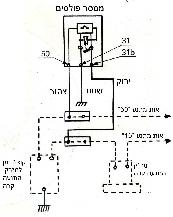

יש פתרון של חברת בוש לנושא התנעה חמה. ממסר המקבל פיקוד בעת הפעלת המתנע, ומחובר למזרק ההתנעה הקרה. אחרי שהמתנע עובד שניה אחת, הוא מתחיל במחזוריות של פולסים למזרק: פולס של עשירית שניה, המתנה של 4 עשיריות וחוזר חלילה עד הפסקת הפעולה של המתנע. לכשאגיע הביתה אחפש את המספר הקטלוגי של הממסר, ואת השרטוט החשמלי.
לא מצאתי מספר בוש, אבל מספר SK שהוא יצרן הממסר שמותקן אצלי במכונית: 896353.
כמו כן מצורף השרטוט החשמלי.
בברכה,
אורן
