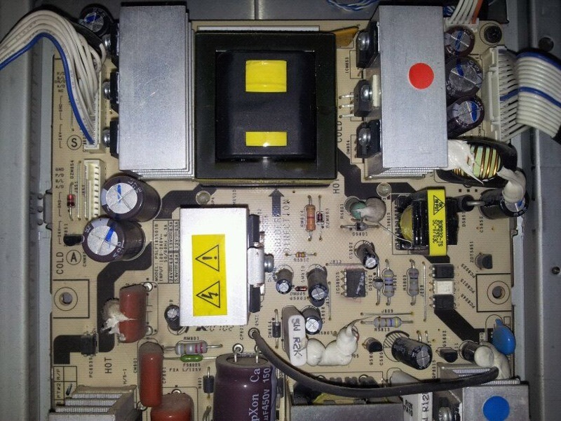

יש לי טלוויזת LCD סמסונג מדגם la27s71b.
מאתמול הטלוויזיה לא נדלקת, נורת הסטנדביי מהבהבת ואין תגובה לשום כפתור. ניתקתי אותה ללילה מהחשמל אבל זה לא עזר.
האם מישהו יכול לייעץ?
אם זה כמו במסכי המחשב של סמסונג ממה שנתקלתי, כשהם מגיעים לגיל 4-5 שנים, הקבלים מתנפחים והמסך כבר לא נדלק.
אם יש לך קצת רקע טכני, נסה לפתוח אותה ולבדוק את המצב של הרכיבים על מעגל ספק הכח. כנראה שנדרשים החלפת קבלים.

אני לא ממליץ לחסרי ידע לפרק ספק כוח ולהחליף קבלים.
קיימת סכנת התחשמלות ממשית.

קרה לי בטלויזיה 40" של סמסונג
גם ישר חשבתי על קבלים לא תקינים, אבל כשפתחתי הכל נראה מצויין.
אז פירקתי את כל הכבלים הפנימיים, לחיצה על כפתור ההפעלה ( כמובן ללא חשמל ) חיבור הכבלים מחדש.
ועובדת :-D

במקרה כזה כמו כאשר אין סימן גלוי אז צריך להתחיל לבדוק מתחים בכניסות וביציאות של הלוח האלקטרוני לראות היכן הבעיה.
רצוי למסור את הטלוויזיה לאלקטרונאי במקרה כזה אם אין לך ניסיון אם זה. העניינים כאן מתחילים להסתבכך והבדיקות מתבצעות עם חשמל חי.

האם פירקת את רק את הכבלים שמתחברים ללוח ספק?
ניסיתי את זה וזה לא עזר
כן:cry:
פורד מונדאו סטיישן 2011
פורד פוקוס 5 דלתות 1.6 2008
פורד פיאסטה 2000, כבר לא רכב כל כך פשוט...- נמכרה:cry: אבל עדיין עונה על שאלות
כבר פירקת את הספק, תשקיע עוד שתי דקות:
תבדוק עם פלוק על הרגליים של הקבלים האלקטרוליטיים על מצב התנגדות (אום)
ההתנגדות צריכה להיות 0 (נתק) או מאד מאד קרובה ל-0.
קבל שיש לו התנגדות גבוהה יותר, לא תקין.
הייתי מהמר על הקבלים השמנמנים יותר כמועמדים ראשונים לבדיקה.
