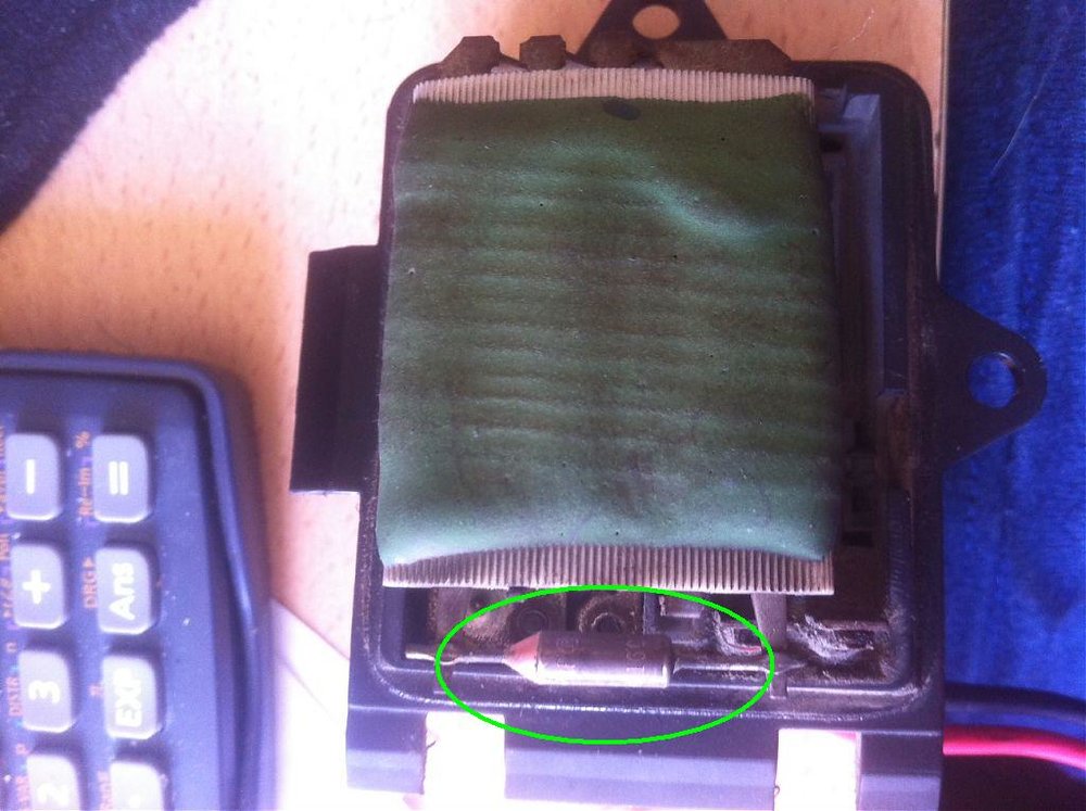

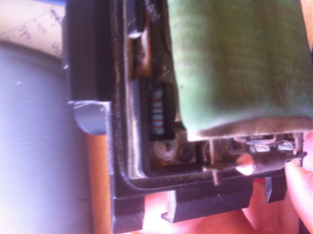

האם הטרמו פיוז בצבע תכלת עם פסים אדום אדום כחול כתום כתום?
מצ"ב תמונות של שלושת החלקים
טרמופיוז זה מה שסימנתי בתמונה.
אבל אם גם המהירות הרביעית לא עובדת, כנראה שהבעיה במקום אחר.
בבדיקת רציפות הוא תקין הטרמופיוז
