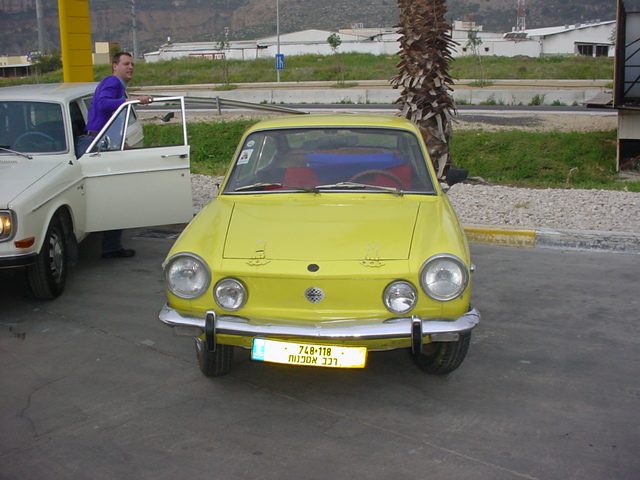

ערן כידוע לך היתה לי כזאת מכונית . גם שלי הגיע לבעלים לפני ללא מכסה בגז קידמי, ותתפלא אבל הצליחו לחתוך מכסה מנוע של סיטרואן BX ולהתאימו .הקרבורטור אצלי היה של פיאט 127
האוטו נסע די טוב ובסוף הוחלף בפילמוט וליאנט
אם תראה טוב תראה ששמו צירים של ארון הם הוחלפו לצירים פנימים

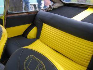

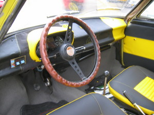

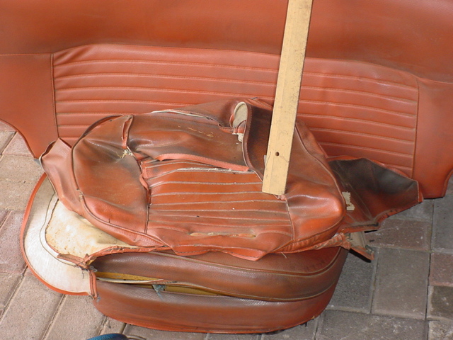

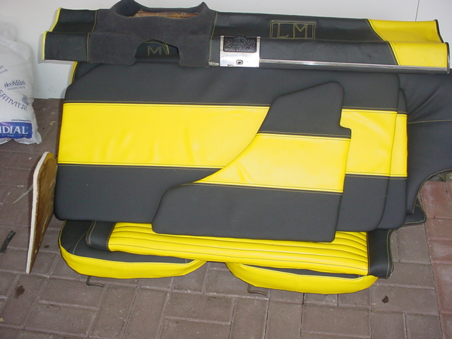

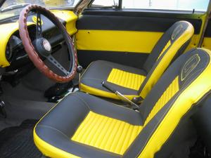

תוכל לכתוב לי כמה עלתה הרפדות שעשית ומה כללה?
אם אני זוכר נכון הריפוד עלה לי כ3000 שח . הבחור שעשה לי את זה כבר לא עובד
העבודה כללה הוצאה של כל הריפוד באוטו ושיחזור כולל מילוי
דפנות הדלתות פורקו ואני עשיתי ממזונית .ההגה צופה גם .לוח השעונים כולל הדשבורד צופה,כל הריצפה זופתה ולאחר מכן הדביקו את השטיח
גם רקמתי את האותיות של השם שלי כי היתי בטוח שזה האוטו שישאר איתי לנצח, אבל ככל הניראה אין עדין רכב כזה
