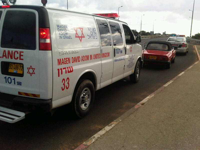

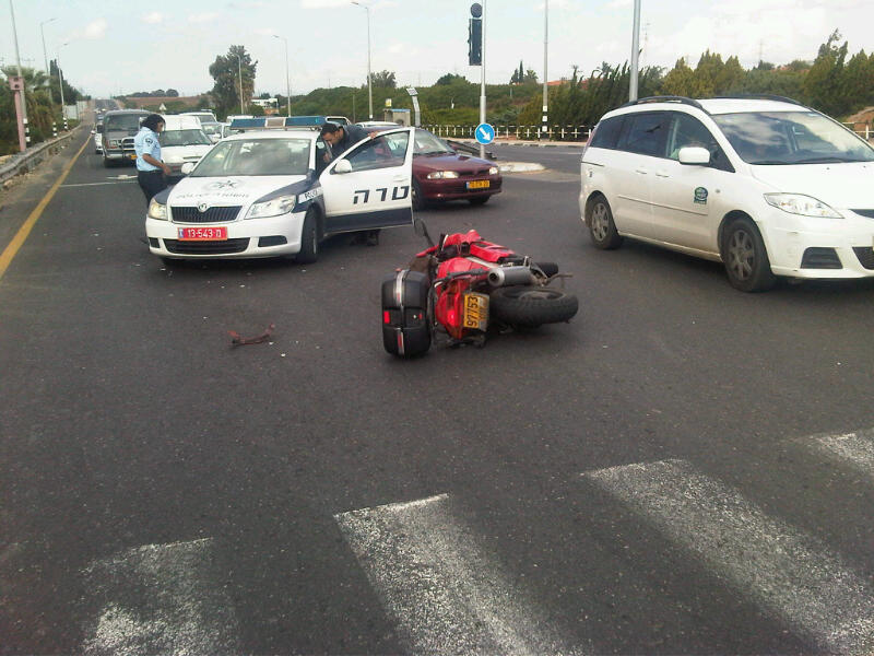

נסענו מצפון לדרום, לפני צומת פרדסיה הרמזור הבהב ירוק, אופנוען שנסע מאחוריי חשב שאני מתכוון לעבור, אני הייתי במרחק שלא היה מאפשר לעבור בזמן והחלטתי לבלום, רוכב האופנוע החליק ונכנס בספיידר בעוצמה מאחור, חששנו לגורלו כי הוא פשוט התגלגל על הכביש לפחות עשרים פעם, אנחנו הועפנו קדימה עד מעבר לצומת.

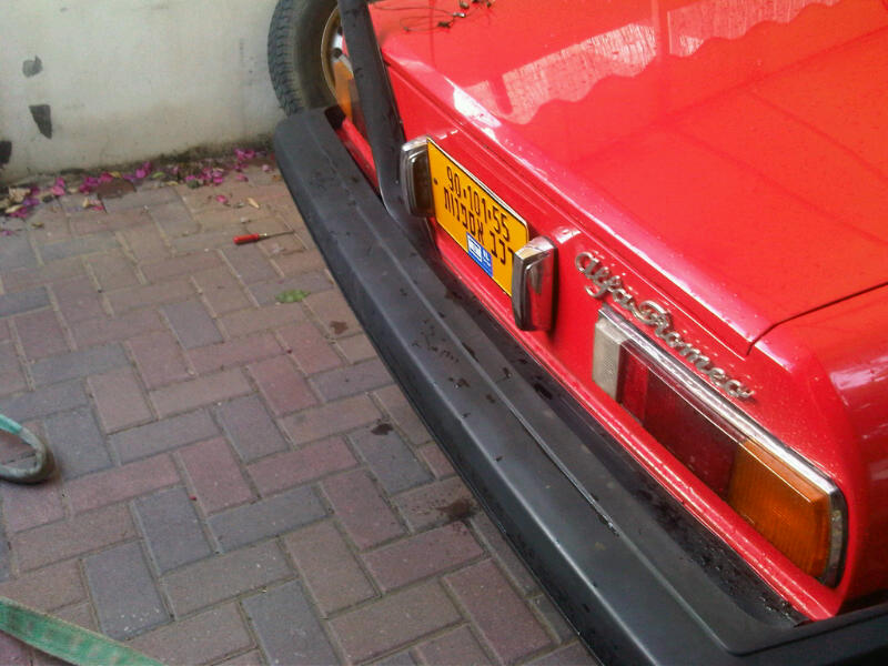

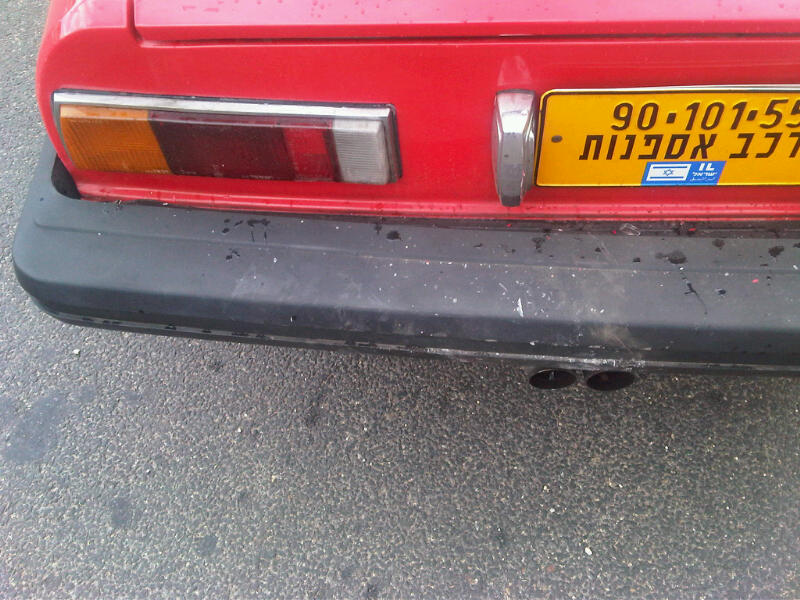

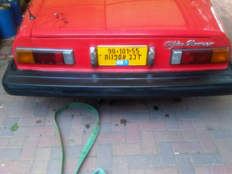

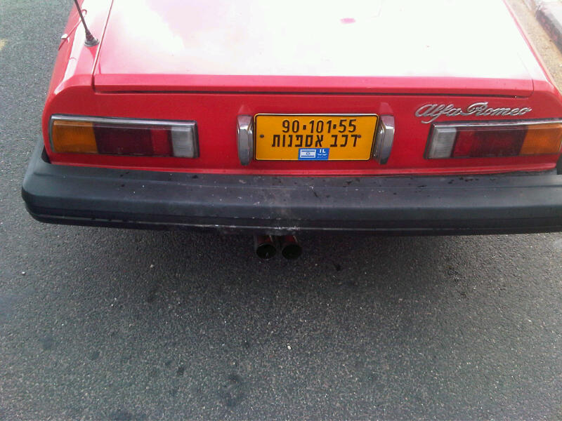

הנזק שנראה לעין בספיידר היה טמבון (דגם אמריקאי עם בוכנות) שנכנס פנימה בצד אחד, קצה אגזוז שטיפה התעקם ונגע טיפונת בפח לידו.
רוכב האופנוע הובהל מיידית לבי"ח מקווה שאין לא יותר מידיי נזקים, האופנוע ניזוק קשה.

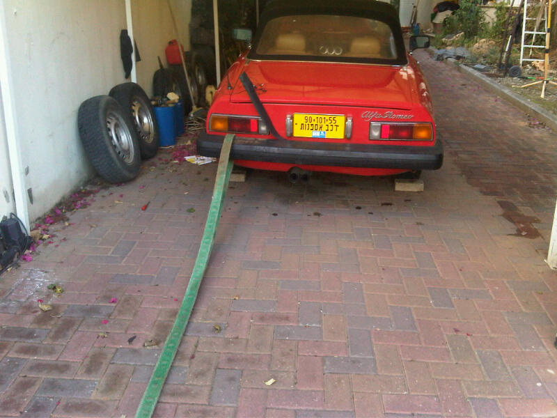

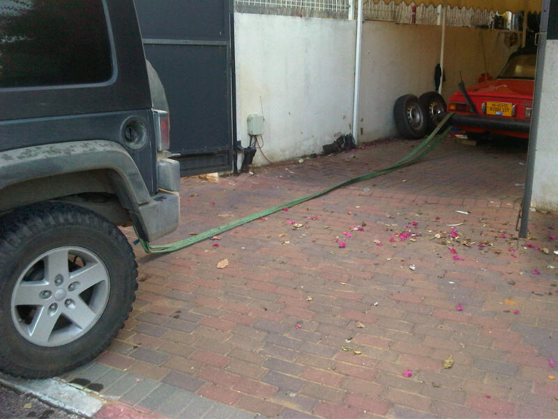

הגעתי הביתה קשרתי את הטמבון לג'יפ, משיכה קלה, הבוכנה יצאה והטמבון חזר מיידית למקום, מזל שיש טמבון אמריקאי, גם לא הרגשנו מכה בגוף שלנו בזכות הבוכנות בטמבון וגם הספיידר לא ניזוקה.

ושאלה, הבוכנות הללו מיועדות לספוג אנרגיה יותר מפעם אחת? כדאי לוודא את זה.

זאת שאלה מעולה שאני חייב לבדוק אותה, אין לי מושג.

התקשרתי לרוכב האופנוע לדרוש בשלומו ואני מאוד שמח להודיע שהוא שוחרר לביתו ללא שום שבר אך עם המון חבורות וכאבים. הוא היה מוגן מכף רגל ועד ראש וזה הציל אותו. הוא שמח לשמוע שאין נזק לספיידר.
סוף טוב, הכל טוב (חוץ מהאופנוע שניזוק די קשה).

לגבי הפגושים הפדרלים, הם נועדו לספוג אנרגיה של מכה ממכונית אחרת במהירות של עד 5 מייל לשעה, ללא גרימת נזק. מאחר ומסה של אופנוע קטנה בהרבה ממכונית, ומאחר והמזלג של האופנוע ספג גם הוא חלק מהאנרגיה כשהתעקם, לא נגרם לאוטו נזק רב גם אם המהירות היחסית בזמן הפגיעה היתה גבוהה יותר.
