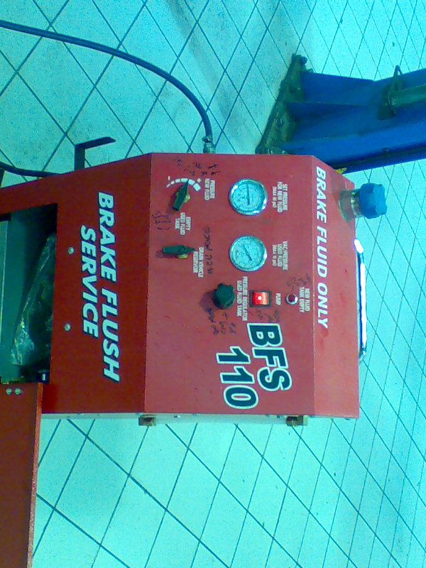

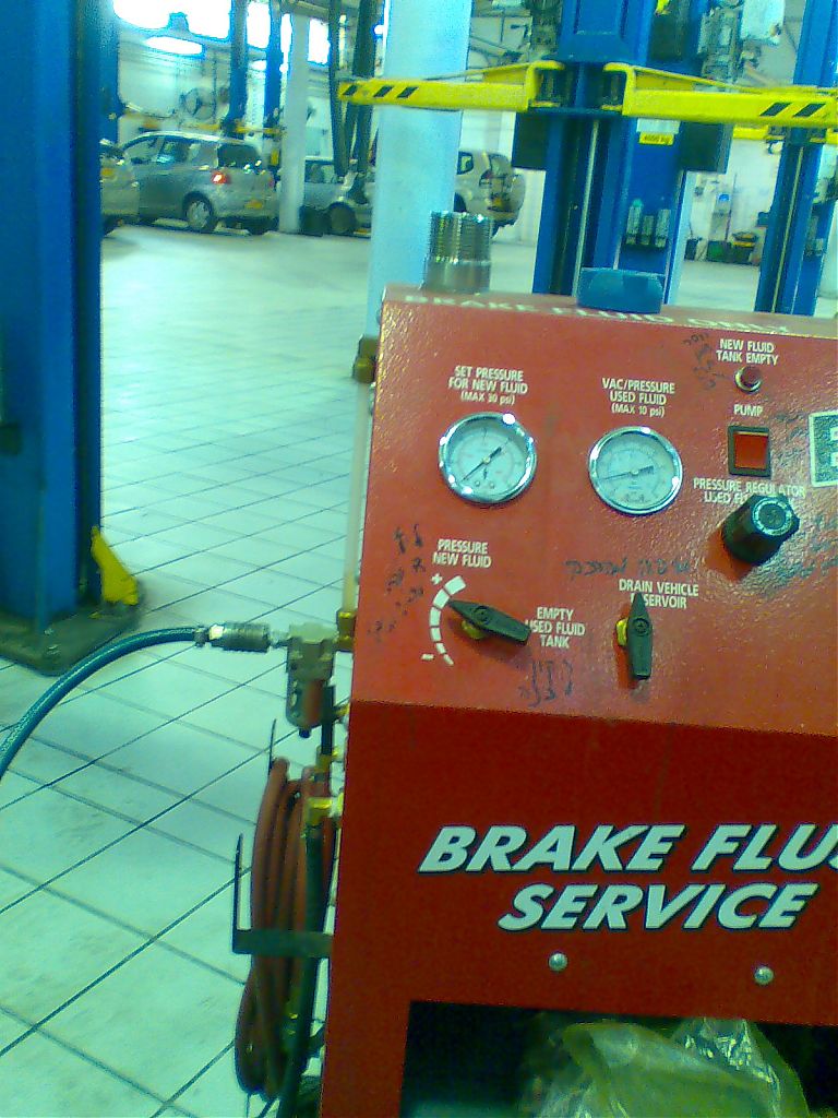

טוב, אז כפי שהבטחתי-הייתי היום במוסך עוד פעם, כדי לבצע החלפה מלאה של נוזל הבלמים.

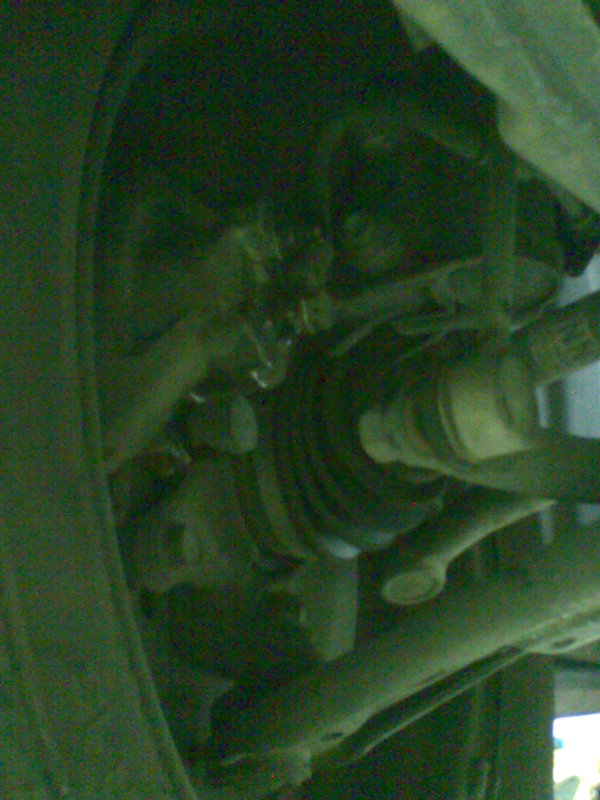

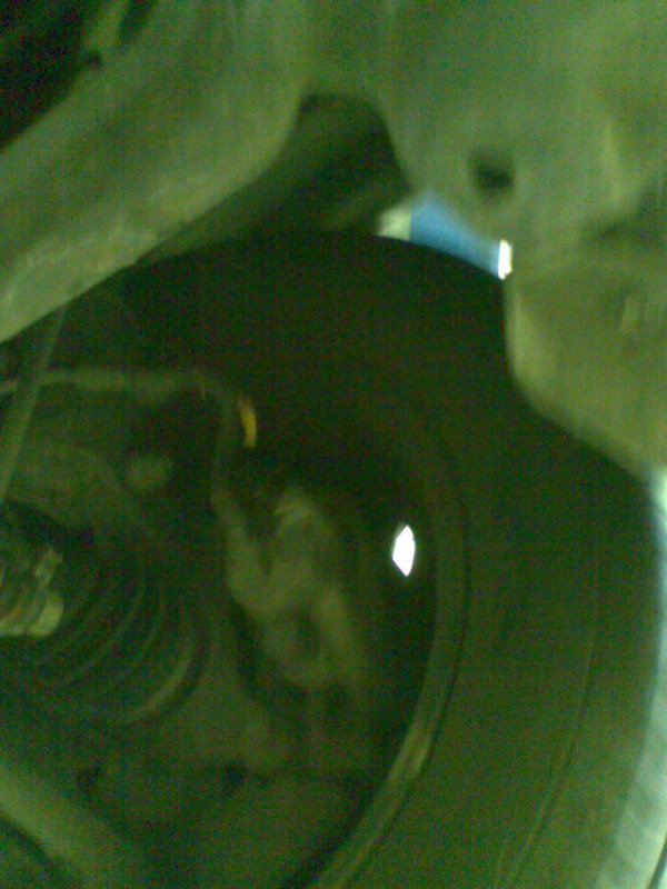

ההחלפה בוצעה ע"י שאיבה ממיכל העודפים, וגם ע"י ניקוז אוויר מהמערכת בכל נקודה מארבעת הנקודות של מגברי הבלם.
הוחלף גם שמן הגיר הרובוטי לאחר שנתיים, אך זה נושא לפוסט אחר.

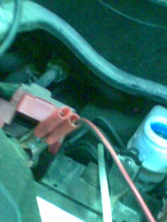

המכונה מתחברת בתנינים אל מצבר הרכב.

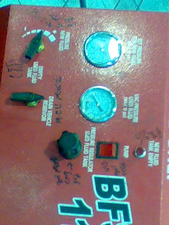

סדר הפעולות הוא:

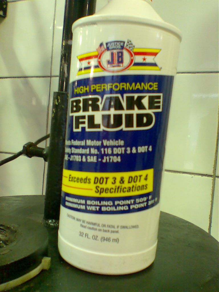

1. פתיחת מיכל העודפים (היה בו נוזל בלמים פזבו דוט 4 בצבע צהוב דלוח) ושאיבת כל הנוזל ממנו ע"י המכונה.
2. הכנסת נוזל בלמים חדש למכונה.

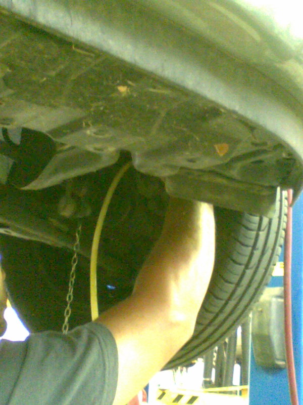

3. ניקוז האוויר מכל מגבר בלם.
4. הכנסת נוזל בלמים טרי בסירקולציה למערכת, המתנה עד שהנוזל הצהוב יהפוך ללבן בהסתכלות על הנוזל בצינור.
5. סגירת שסתום האוויר לאחר שינוי צבע הנוזל.
ההחלפה התבצעה על חשבון המוסך אחרי שההחלפה הקודמת בוצעה ע"י שאיבה ממיכל העודפים בלבד, ולקחה כעשרים דקות.
אני מתנצל מראש על איכות התמונות, הפלאפון שלי ישן וניסיתי לצלם בלי שאפריע למוסכניק לעבוד.
ככה עושים החלפה כמו שצריך, החלפת הנוזל בכוסית היא "בשביל הפרוטוקול".
המכונה לא מנקזת אוויר, אני משער שהתכוונת שהיא שואבת נוזל ישן ומכניסה לכוסית נוזל חדש. אוויר לא אמור להיכנס למערכת בשום שלב. בשורה התחתונה ההחלפה עם המכונה פשוט חוסכת את הפמפום עם הדוושה והסכנות בכניסת אוויר מפטמות הניקוז או קריעת הדיאפרגמה שלה.

המכונה לא מנקזת אוויר-המוסכניק ביצע את הניקוז ע"י פתיחת שסתום מגבר הבלם, ולאחר מכן שאיבת הנוזל הישן והכנסת החדש בסירקולציה.
אציין כי הנוזל שהיה ברכב (פזבו דוט 4) היה ברכב כשלושה שבועות בלבד, ויצא בצבע צהוב דלוח. המוסכניק הפסיק את הכנסת הנוזל כאשר הנוזל בצינורית נהפך מצהוב ללבן (הצבע של נוזל הבלמים החדש?).
