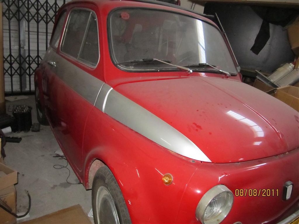

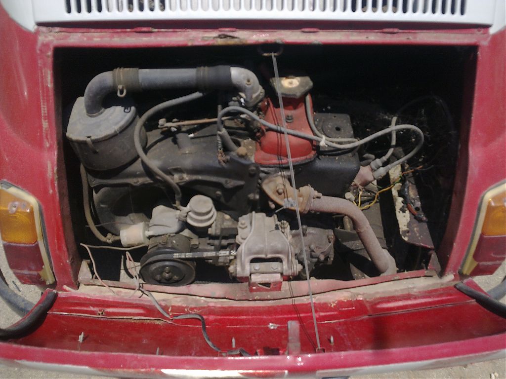

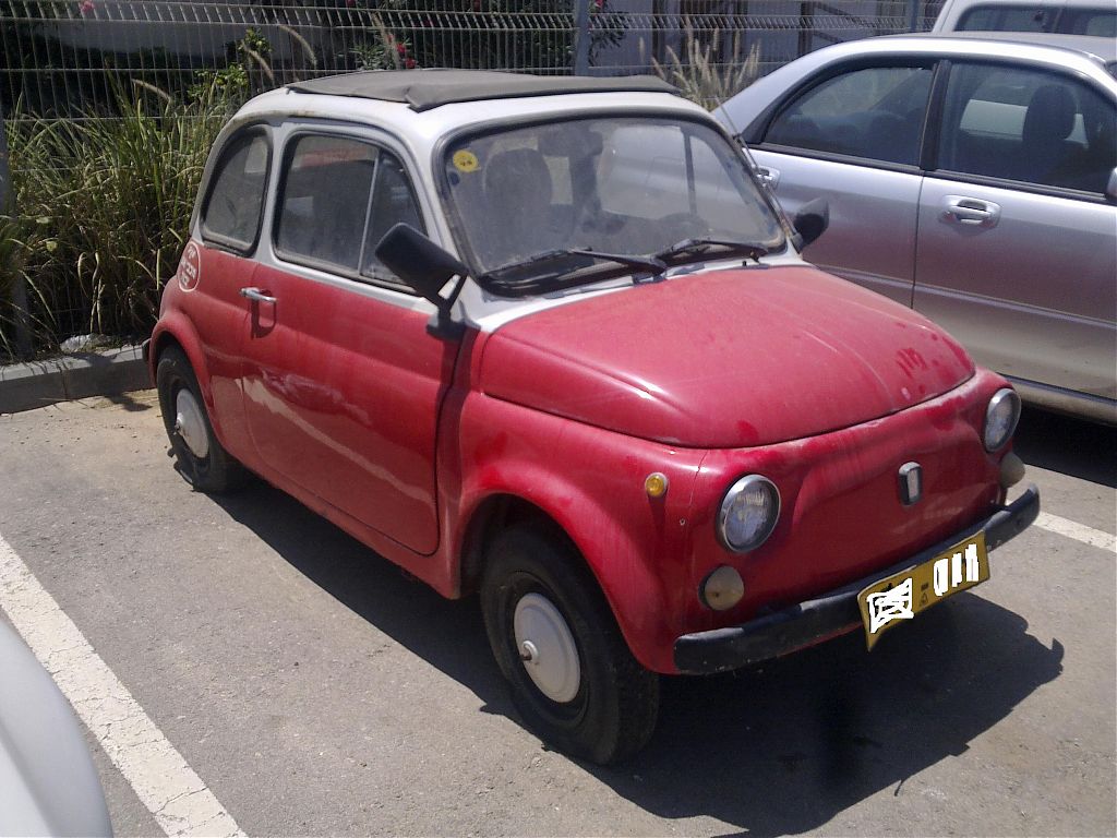

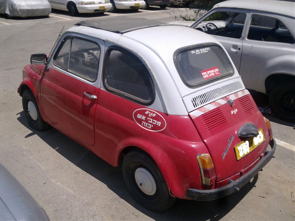

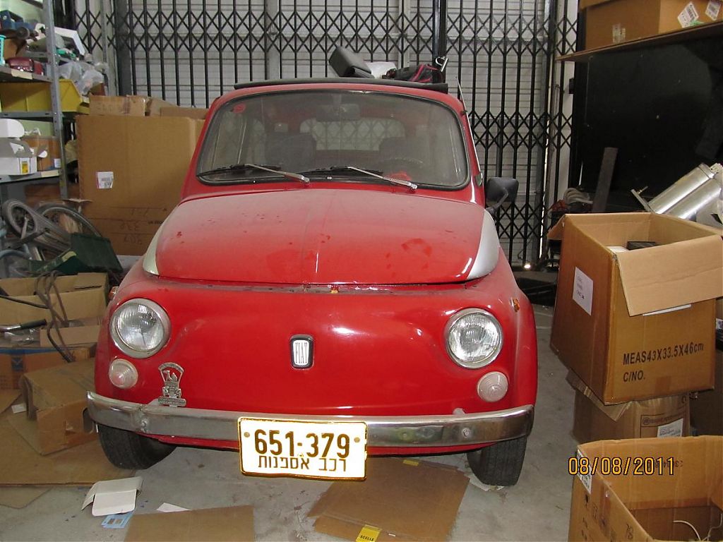

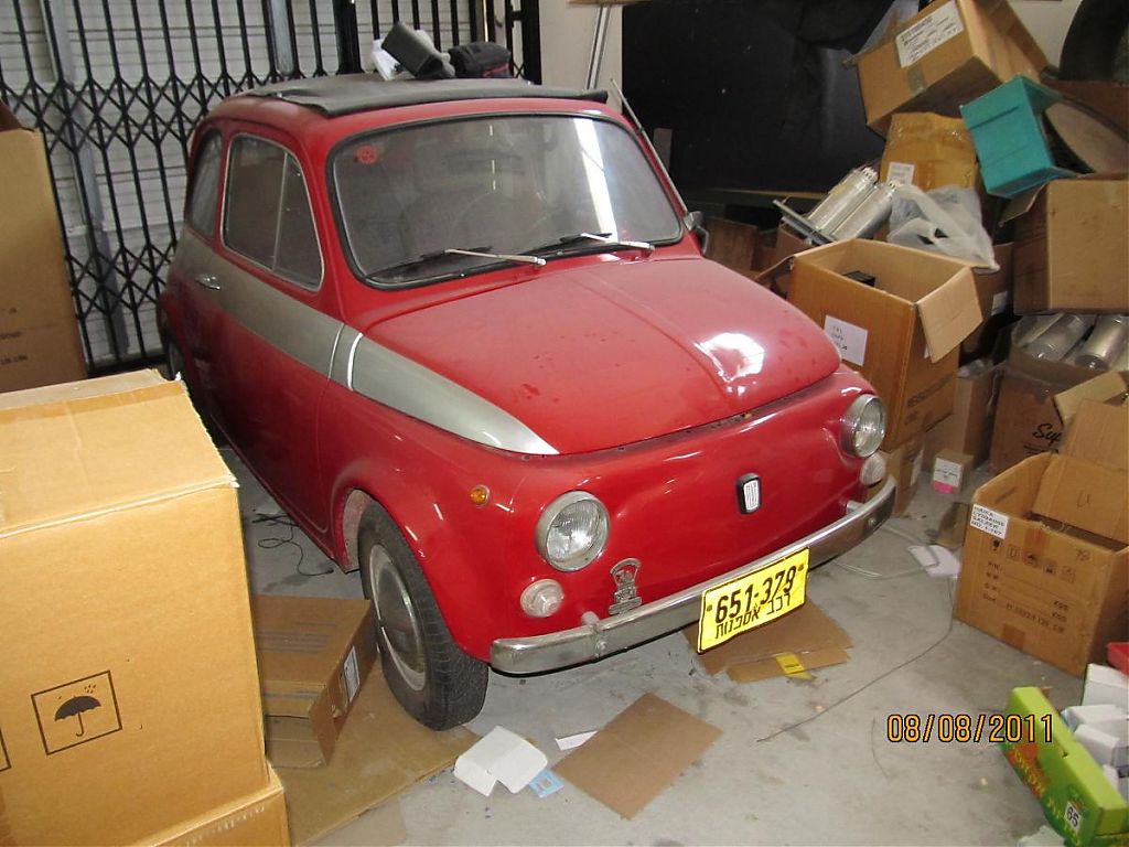

פרוייקט חדש נכנס למוסך "דרך השטח" ואותי מינו ליושב ראש צוות תגובות ומנכ"ל יומן השיפוץ. אז מתחילים.

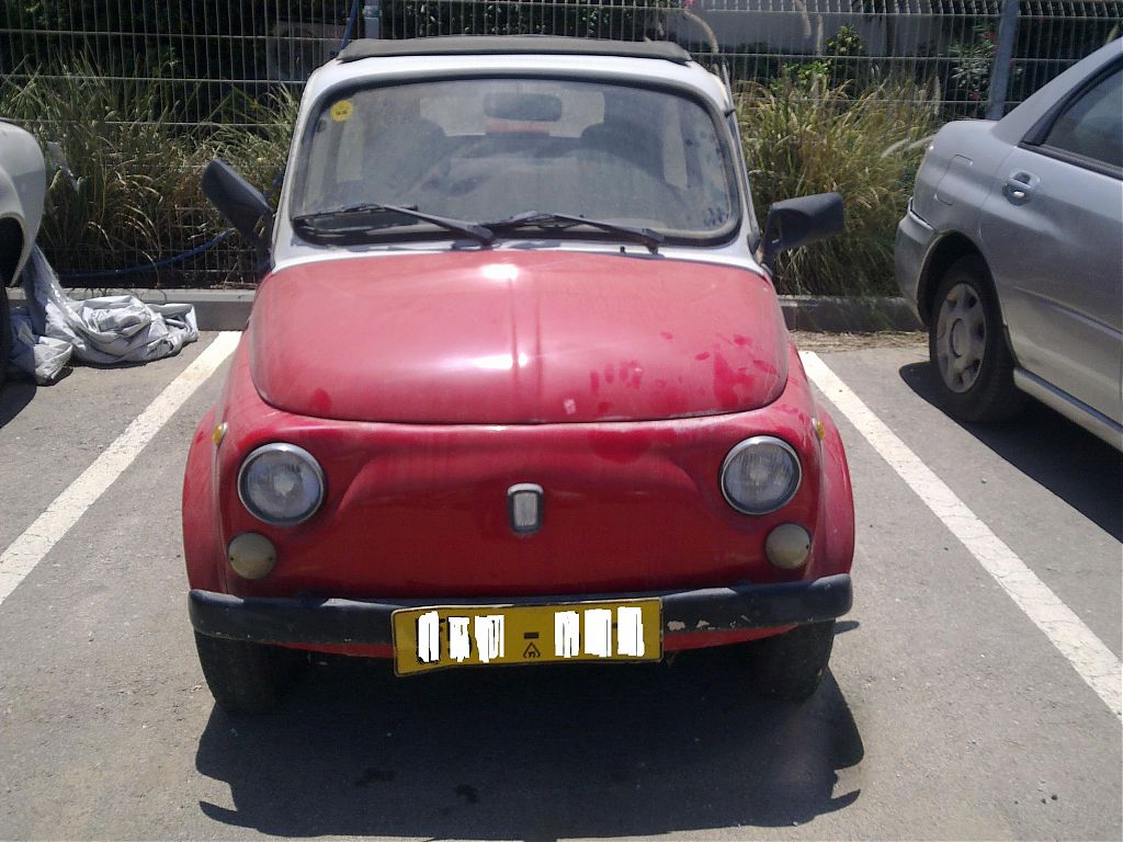

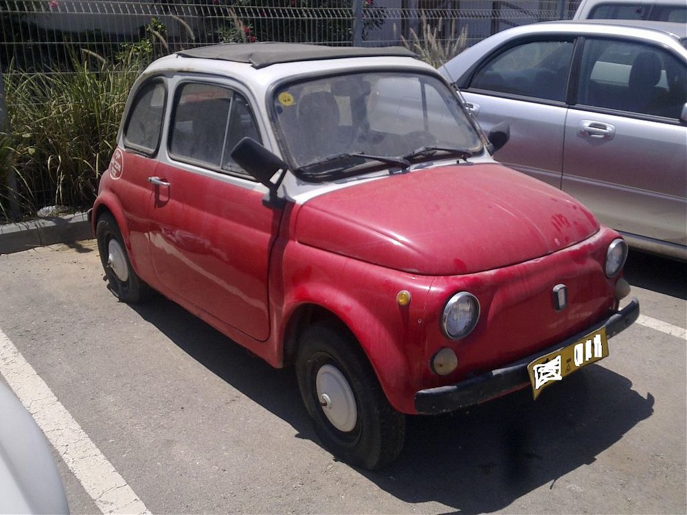

המדובר בפיאט 500 (שנה? דגם? עוד אין לי את כל הפרטים) של לקוח החפץ לעת עתה להישאר מאחורי הקלעים. את המכונית הוא הפקיד אצלנו, במטרה להחזירה למצבה כבימי קדם.
המכונית מיועדת לתצוגה בעיקר ולא לנסיעות, כך שרמת השיפוץ הנדרשת - גבוהה. השיפוץ מתחלק לשלוש: החלק המיכני, החלק הפנימי ופחחות וצבע, כאשר לזה האחרון, לאור ייעוד המכונית, תנתן תשומת לב מיוחדת. וזה אומר: ניקוי יסודי של המרכב והסרת כל חלודה וסימן של חלודה. הרעיון הוא כמה שפחות לחתוך ולרתך טלאים-טלאים, אלא אם אפשר (וצריך) להחליף חלקים שלמים ומקוריים, שעדיין ניתן להשיג ולקנות אותם ללא כל בעיות עבור המכונית הזו.
למעשה, זה אחד השיפוצים הקלים לביצוע, כי ניתן להשיג (כמעט) כל חלק שיעלה על הדעת עבור המכונית. כולל חלקים מיכנים, חלקי פנים, ריפודים, סמלים ומה שתרצו. מה גם שהמדובר במכונית פשוטה מאוד, מה שמקל על העבודה.
אז סדר העבודה הוא כזה:
1. ראשית עלינו להתאים מפתחות למנעולי הדלתות וההגה, כי הבעלים לא מוצא את המפתח (זה הזמן להמלצות על מנעולן!)
2. בשלב הבא: החלפת שמן וניסיון הנעה. המטרה, בדיקת מצב מיכני של המכונית - מנוע, תיבת הילוכים וכדומה, על מנת להעריך את מצבם.
3. אחרי שנעריך את מצבה הכולל של המכונית - כולל עליה על ליפט וזימון רב הפחחים לשם מתן חוות דעת, תפורק המכונית לחלוטין. כל חלק וחלק יבדק, ינוקה, ישופץ או יוחלף וכאמור, המרכב יעבור שיקום ושיפוץ מחדש. צמת החשמל תשופץ (או תוחלף) ו... אם לא שכחתי שום דבר, אז זהו בערך.
השיפוץ יקח קצת זמן, כי במקביל אנו עובדים על כמה פרוייקטים גדולים (ומי שסובל מזה הכי הרבה זה הטנדר שלי שקצת נזנח לאחרונה), וגם כי צריך להזמין חלקים מאיטליה, ובקיצור, לא יהיה משעמם.
כרגיל וכאמור, מבטיח לעדכן ולצלם כמה שיותר.
בינתיים - קבלו סיפתח:

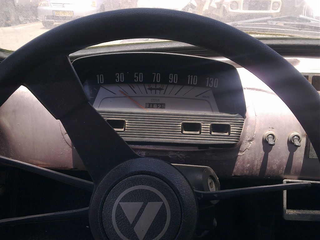

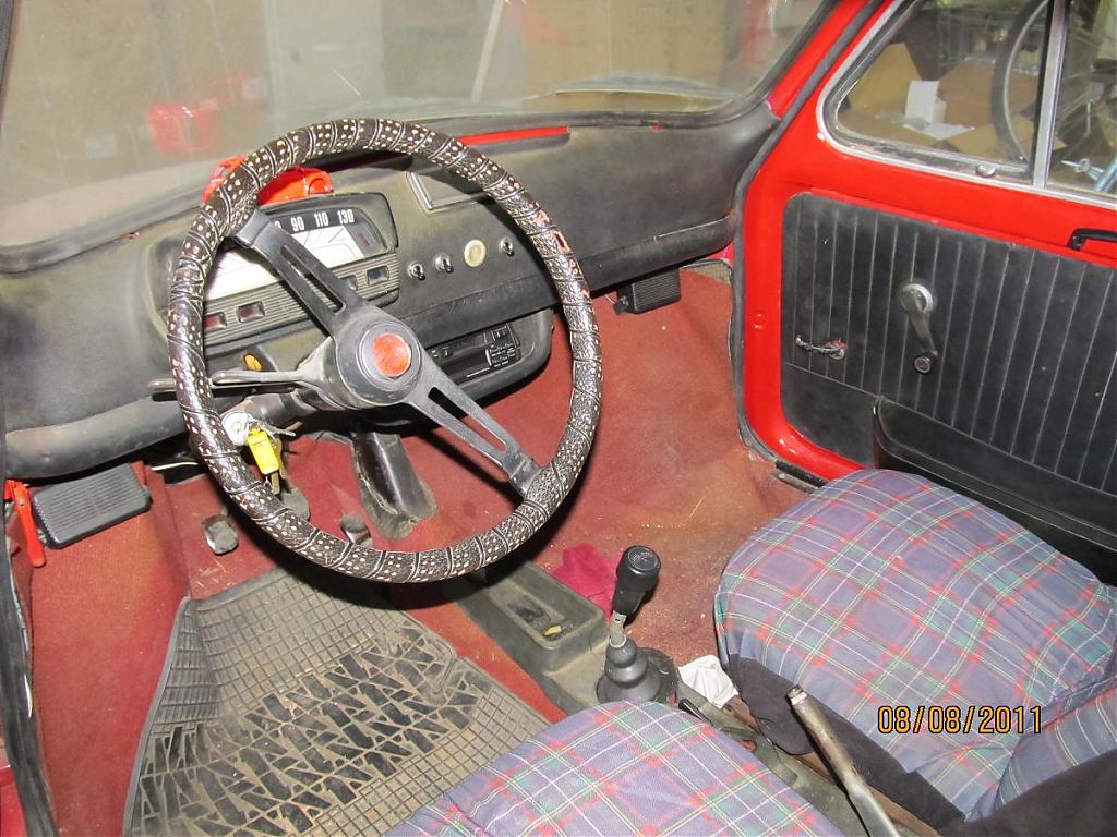

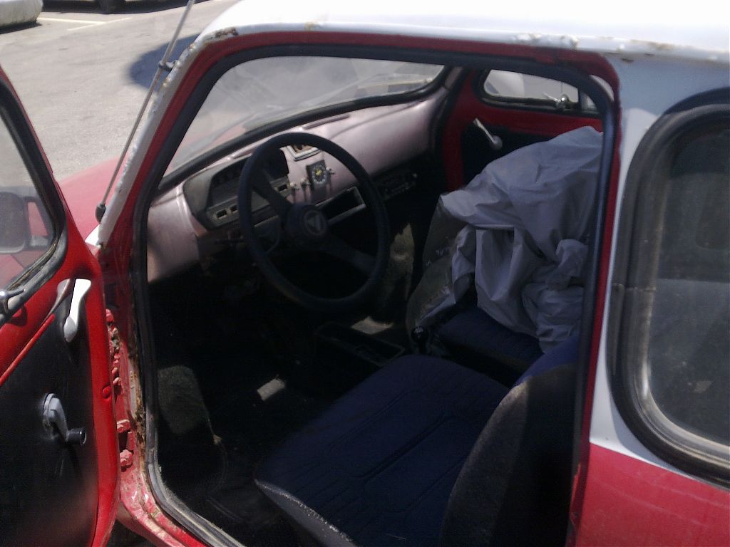

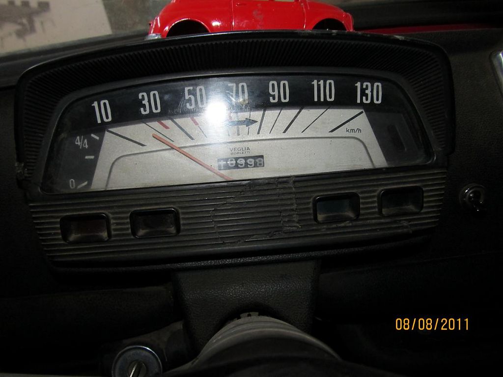

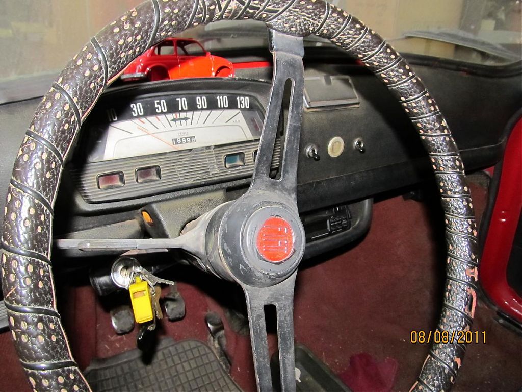

לפי לוח השעונים - דגם R משנת 1972-1975.
שלי היתה שנת 75 והיה לה לוח שעונים עגול
צודק. התבלבלתי. לוח שעונים של פיאט 500 L שנת 65 - 72.
במבט על הפגוש אפשר גם לראות את שרידי החיבור של המגנים שהיו יחודיים לדגם ה - L.
:turn-l:

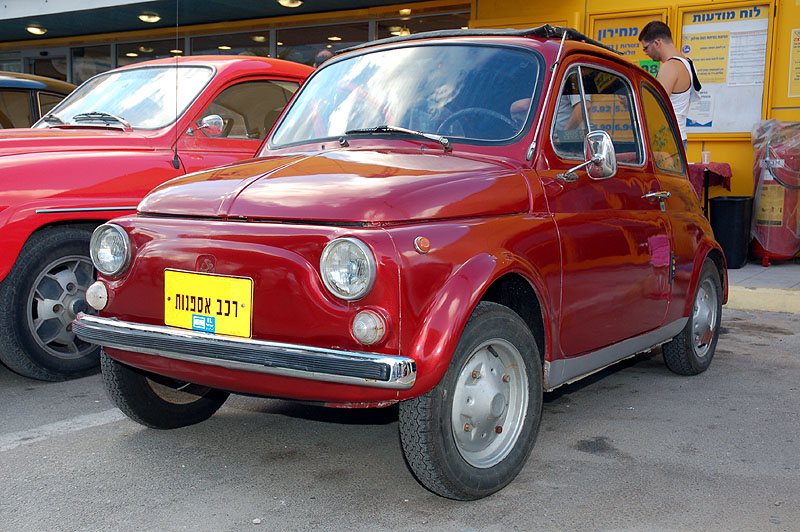

פיאט 500 זה אוטו תענוג - בון בון אמיתי

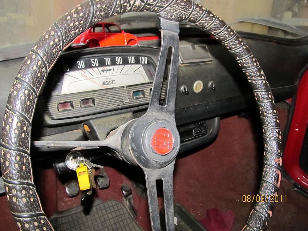

באיזו שנה החליפו את לוח השעונים הצנוע לדגם שבתמונה - ומתי הדלתות נפתחו כרגיל?

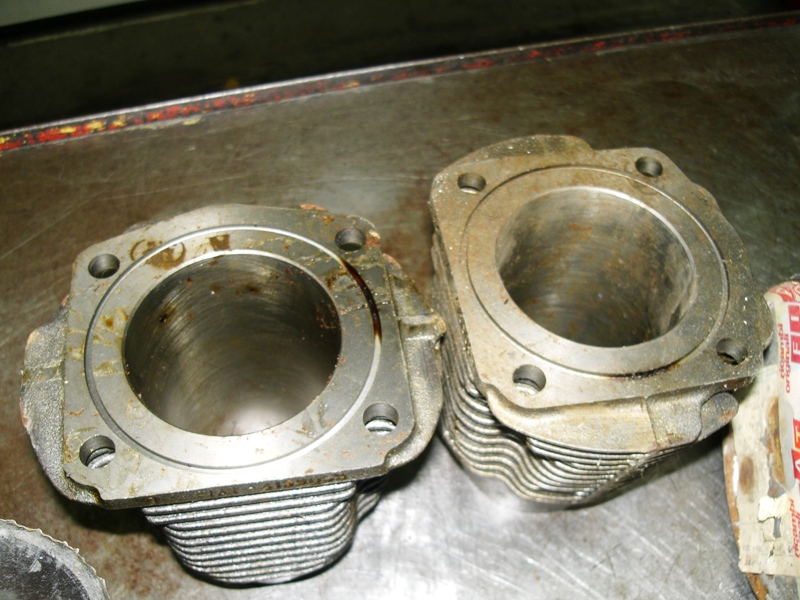

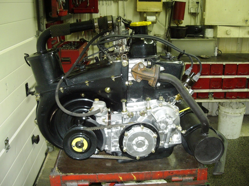

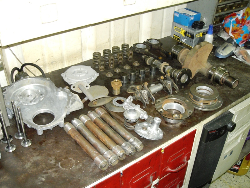

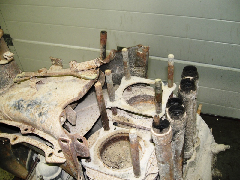

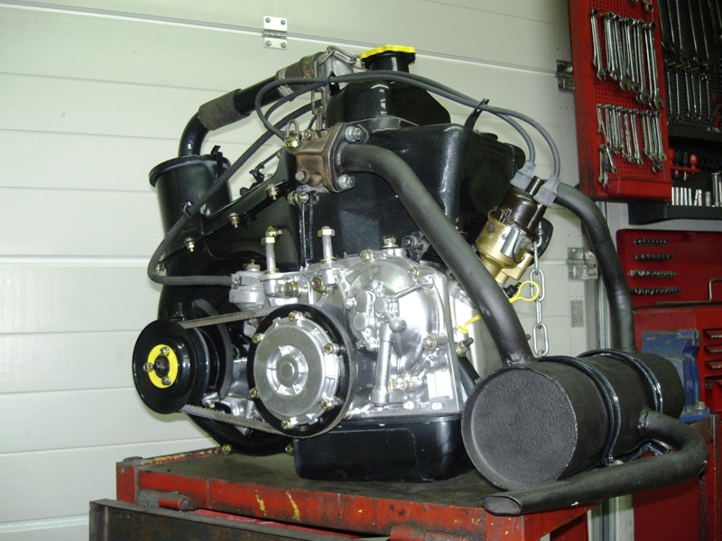

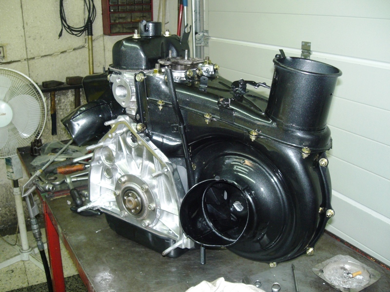

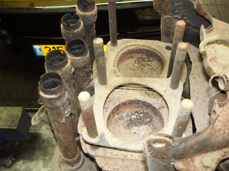

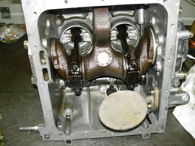

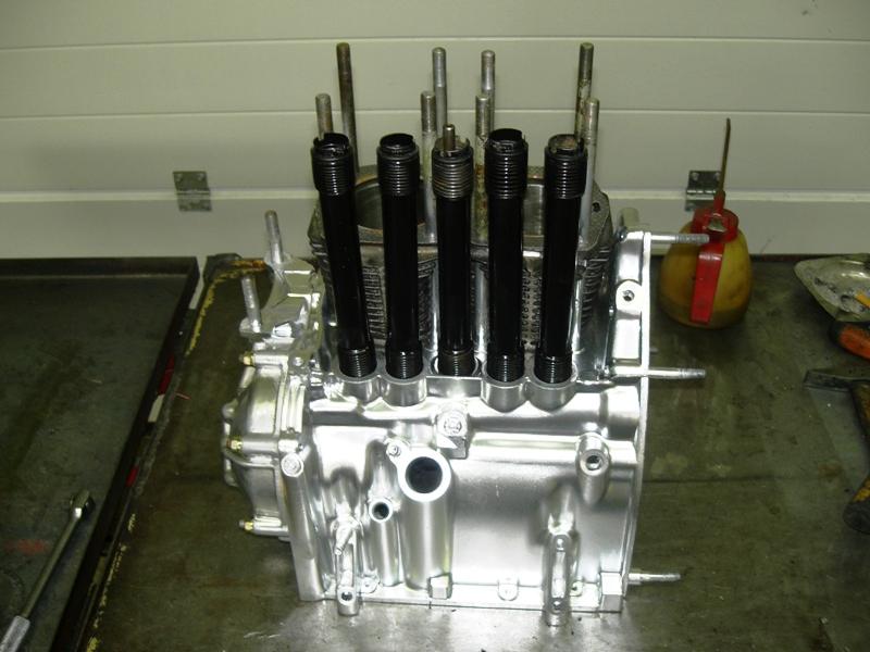

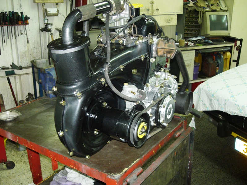

שלום

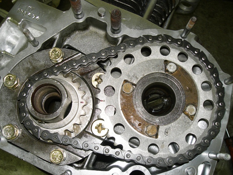

גם לי יצא פו ושם לשפץ מנוע כזה :lol:.
המנוע הוא של ביאנקינה והוא זהה לפיאט 500.
תראו מה הביאו לי ותראו את מעשה הכשפים.
בברכה בני ל.
