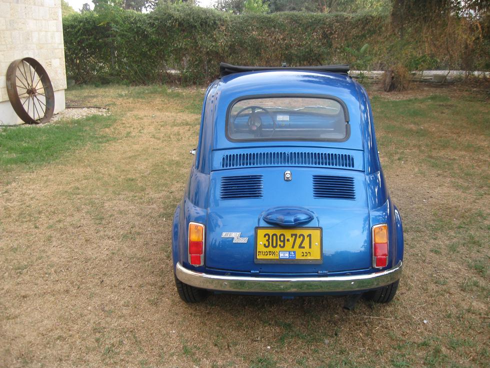

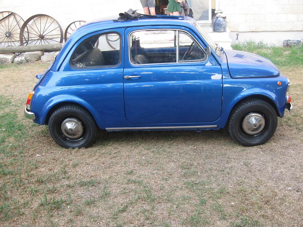

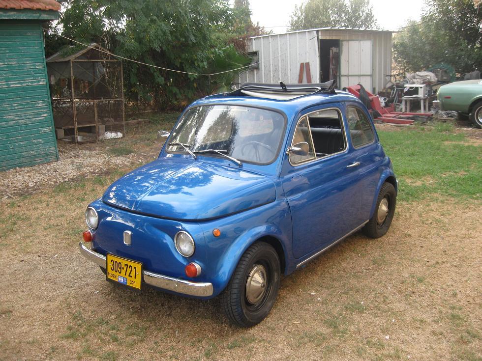

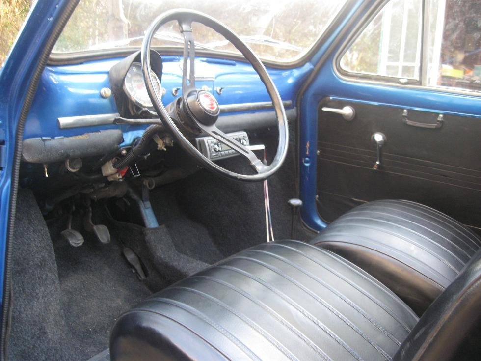

אפילו אני שהרכב הקצר ביותר שלי הוא 4.70מ' נהנתי מאוד לשפץ את מחזיק המפתחות שנקרא FIAT 500.
ולא רק לשפץ אלא גם לנהוג בו .
הפיאט הכחולה שבתמונות מסותבבת בת"א ומדי פעם מגיחה לצפון.
מאז חזרתה לכביש לאחר כ 2 עשורים בהם עמדה ביקרה 3 פעמים בצפון .
תהנה מהשיפוץ .

היה מי שהזכיר את ה- 500 הכחולה, ואף בעליה הגיב בשרשור זה. זכיתי להיות נוכח בהשקה של הפיאט הזו עוד כשהמפגש היה באוניברסטית ת"א. לא סתם עשיתי שימוש במילה זכיתי. לעניות דעתי השיפוץ של הרכב הנ"ל, הינו ברמה הגבוהה ביותר שניתן להגיע. אני רואה לעיתים את הרכב במפגשי יום שישי בהיכל נוקיה ונדהם עד כמה הרכב נשאר שמור.

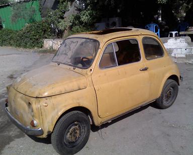

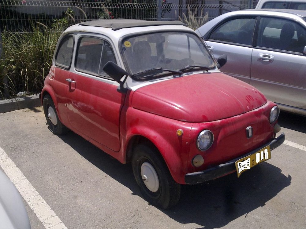

הפיאט הקטנה עומדת זה מספר חודשים בצד ומחכה בסבלנות לתורה ונראה כי סוף-סוף הגיע זמנה להיכנס לסבב השיפוצים. במהלך הזמן שעבר נעשו מספר פעולות מאחורי הקלעים. בין אם לאסוף חומר טכני על המכונית, אתרים מתאימים לקניית חלקים וקשרים גם כאן בארץ ובין אם לחקור את עברה של המכונית הזו.
"החקירה" נעשתה בעזרת אתר הרכב הישראלי החדש - "תעשיית הרכב הישראלית" http://israelmotorindustry.org/category/hebrew/ - המאפשר בירור מידע וקבלת "תעודות זיהוי" על מכוניות שנבנו כאן בארץ. אז אמנם הפיאט לא נבנתה כאן, אבל בכל זאת - כשיש קשרים, לא צריך פרוטקציה.
אז הנה מה שנאסף בינתיים על המכונית המסויימת הזו:
פיאט 500 דגם 110F, תוצרת אוקטובר 1971, פיאט מיראפיורי (טורינו).
מס' שלדה --------
מס' מנוע --------
ה- 500 בגרסה הזו יוצרה עד יוני 1972 (לערך) ואז עברה עדכון נוסף ואחרון והפכה לפיאט 500R. ה- R עזבה את מיראפיורי והתנחלה במפעל אוטוביאנקי במילאנו, ובמפעל סיצ'ילפיאט שליד פאלרמו.
מכונית זו עברה רישוי בישראל ב-26 מרץ 1981. ככל הנראה, הרישוי האחרון שלה חודש ביוני 1995.
אגב, שיווק סדרתי (אם כי בכמויות קטנטנות) של הפיאט 500 לישראל נמשך עד סוף 1971.
בשלב הבא - התאמת מפתח לסוויץ, ניסיון הנעה ובדיקת מצב טכני וכמובן הערכת מצב פחחות וצבע.

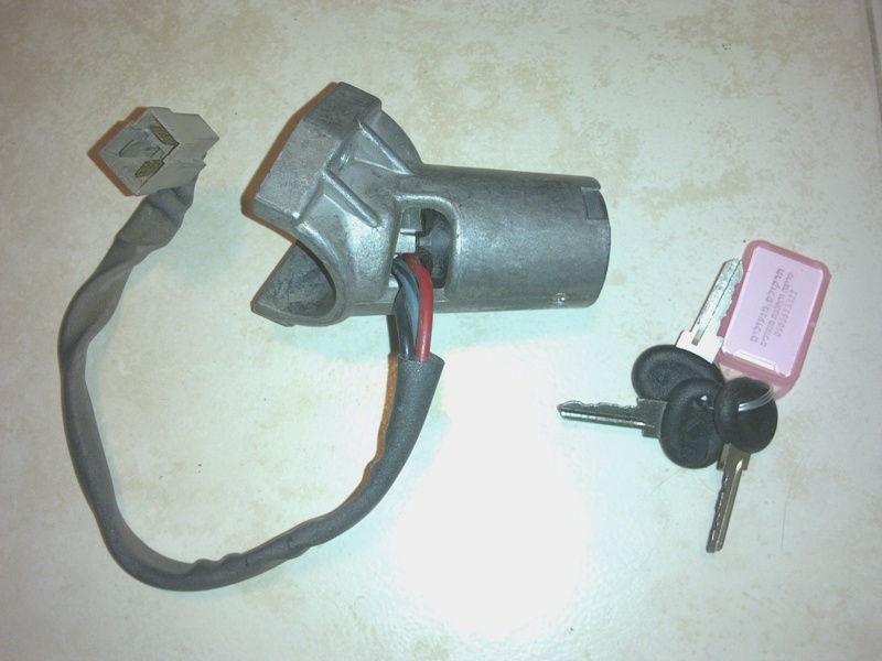

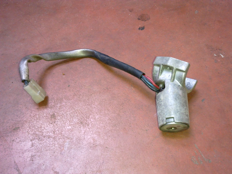

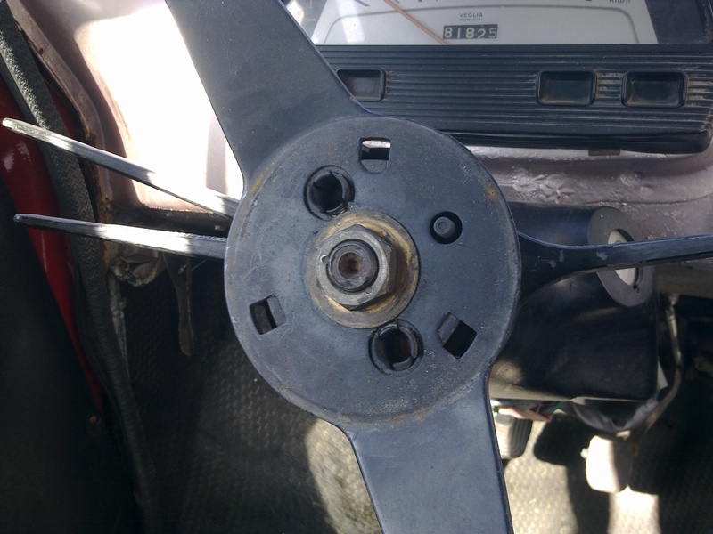

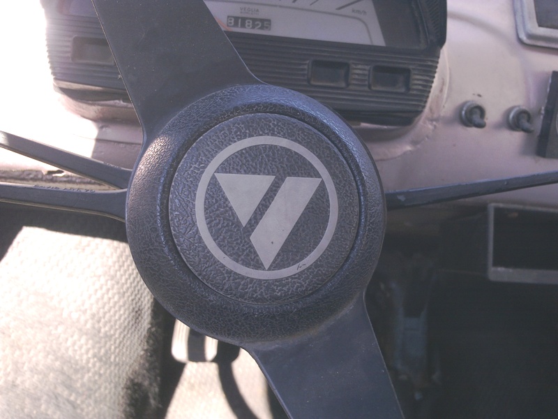

הפיאט הקטנה עומדת בחניה ומחכה לתורה. אחת הבעיות, כאמור, הייתה שלא נמצא המפתח למתג ההתנעה, כך שלא להניע ולבדוק את מצבה המיכני של המנוע. בסדר, תגידו ובצדק, במכוניות ישנות כאלו אפשר להניע את המנוע בקלות, גם לא דרך מערכת החשמל של המכונית. אלא שמתג ההתנעה הזה גם נועל את ההגה והמכונית חונה במגרש החניה של המוסך שזה - לא בתוך המוסך - וזה אומר שצריך הגה בכדי לתמרן, אבל אין הגה. הוא נעול... אז מהקל אל הכבד: קודם נפרק את מתג ההתנעה ונתאים לו מפתח ואז נוכל להזיז את המכונית לתוך המוסך ולהתחיל עם הבדיקות.
אז הנה, תמונות ראשונות של תחילת העבודות:
1. ה-500 הקטנה במגרש החניה.

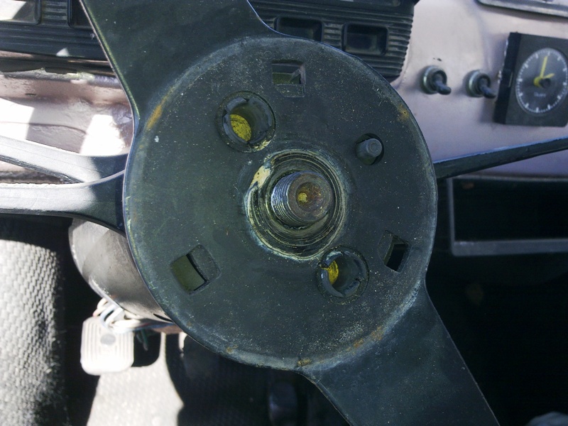

2. אז בכדי לפרק את הסוויץ, צריך לפרק את הפלסטיקים סביבו. בכדי לפרק אותם, צריך להסיר את ידיות האיתות והמגבים ובכדי להסיר אותם - צריך לפרק את גלגל ההגה. בכדי לפרק אותו, ראשית צריך להסיר את כיסוי הצופר.
3. אחרי שהוסר הכיסוי, יש גישה לאום המהדק את גלגל ההגה למקומו.
4. ועכשיו גם אפשר להסיר אותו.

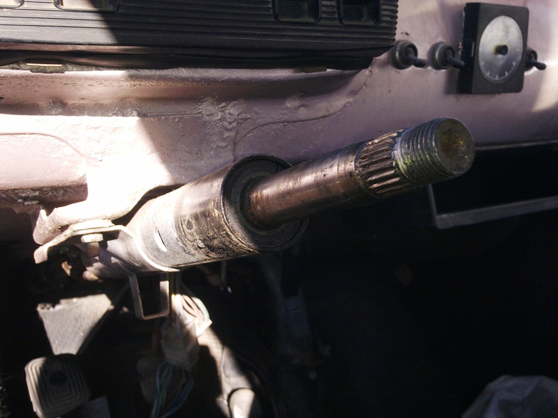

5. בשלב הבא, אפשר להוציא מהדרך את מנגנון האיתות והמגבים וכן את הפלסטיקים הסובבים את הסוויץ' ואז להתחיל לעבוד קשה. למה? כי בכדי להקשות על גנבים, אומי הסוויץ' הם מהסוג הנשבר בעת ההידוק ואז לא ניתן לפתוח אותם בקלות. אלא שמתישהו בעברה של המכונית הוחלף הסוויץ' וזה שהחדש שהורכב - הורכב ללא ההידוק הסופי. כך שלמעשה ניתן היה להסיר את המנגנון בקלות.
6. והנה הוא הסוויץ' במלוא הדרו.
7. ואותו אחד - אחרי התאמת מפתח חדש, פלוס עוד שניים נוספים.
עכשיו אפשר לחזור למוסך "דרך השטח", להרכיב את המנגנון במקומו, למלא אוויר בצמיגים ולדחוף את המכונית פנימה לאזור "מחלקת האספנות" ומשם - להמשיך. אז אחרי שנמשיך - נעדכן.

הפיאט הזאת מלאה קומבינות בפיאט 500 אין פלאסטיקים סביב ההגה כמו במכוניות מודרניות ,אין ידית הפעלה למגבים מידית ההגה אלה ההפעלה מיתבצעת ממפסק בלוח קידמי. מתג ההתנעה ומנעול ההגה כמובן לא שייכים ל 500 אולי לאוטוביאנקי כשם שהסמל המופיע על הצופר שייך לביאנקי.
לוח השעונים שייך לדגם L ולא לדגם F כפי שצינת שהרכב ברישיון.
בכל מקרה בהצלחה בשיפוץ.
הסוויץ, כמו גם לוח השעונים, נראים כמו 126 דור ראשון או 500 מאוחרות.
בסויץ 3 חוטים ורק שני מצבים (ON OFF) כי הסטרטר מופעל מידית נפרדת. באוטוביאנקי/127 כמובן הסויץ מפעיל גם את הסטרטר.
:turn-l:
הנקודות הללו ידועות ומוכרות, אבל תודה על תשומת הלב. מין הסתם, במהלך השנים היא עברה אי-אלו התאמות מקומיות מקלות שיפוץ, מהסוג העצלני או זה הקודם אי-בי ואינטרנט.
בכל מקרה, אחרי ההנעה הראשונה והערכת מצב ראשונה, נחליט בתיאום עם בעל הרכב על אופי ועומק השיפוץ וגם נושא החזרה למקוריות יעלה, מין הסתם. הרי היום יותר קל ונגיש למצוא ולהגיע לחלקים בחו"ל מאשר היה פעם.
המשך יבוא.
