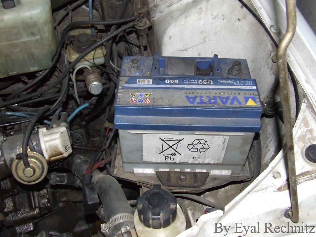

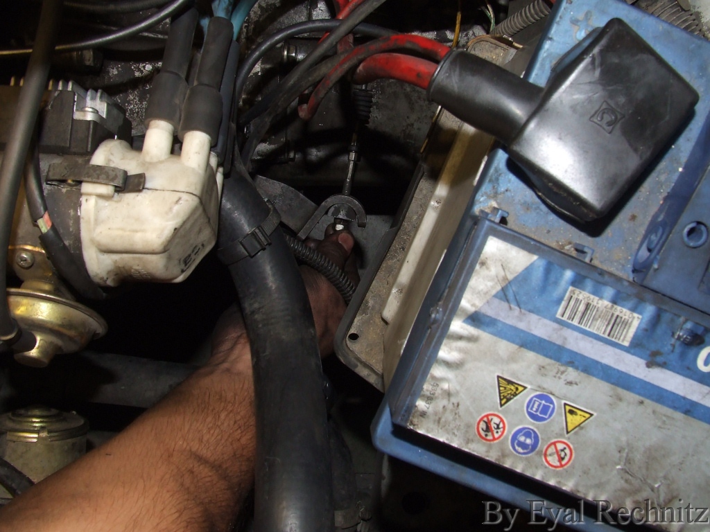

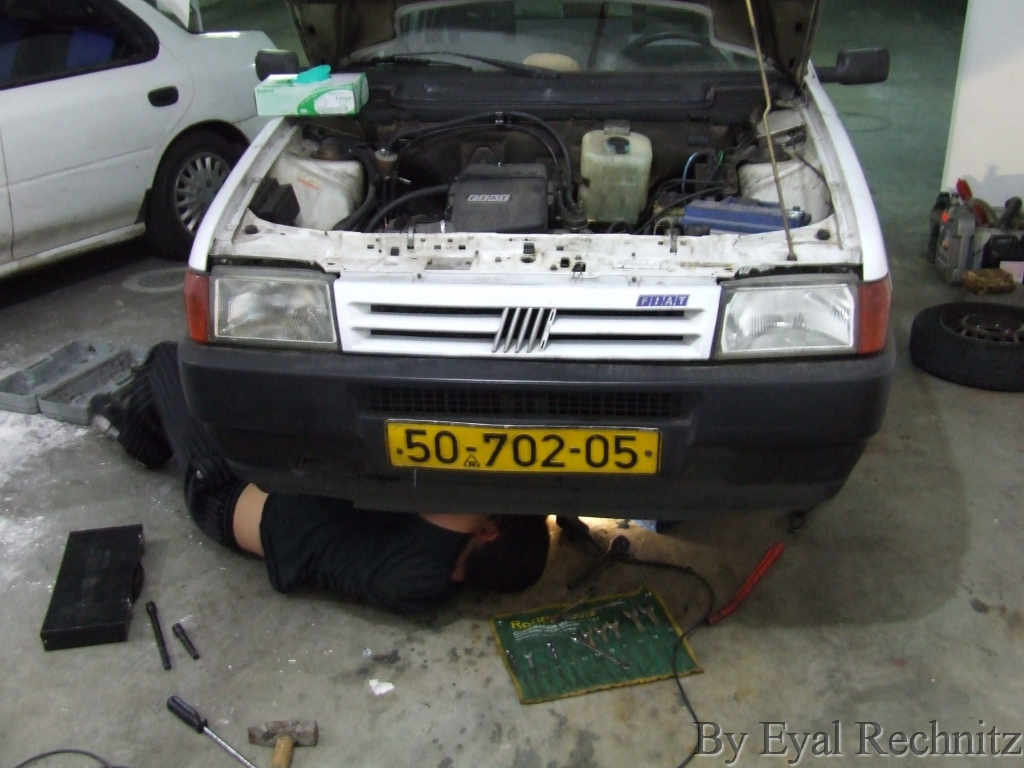

שלב ראשון ,ניתוק שני קוטבי המצבר ,
מרימים את הרכב על בוקים ומרוקנים שמן גיר.

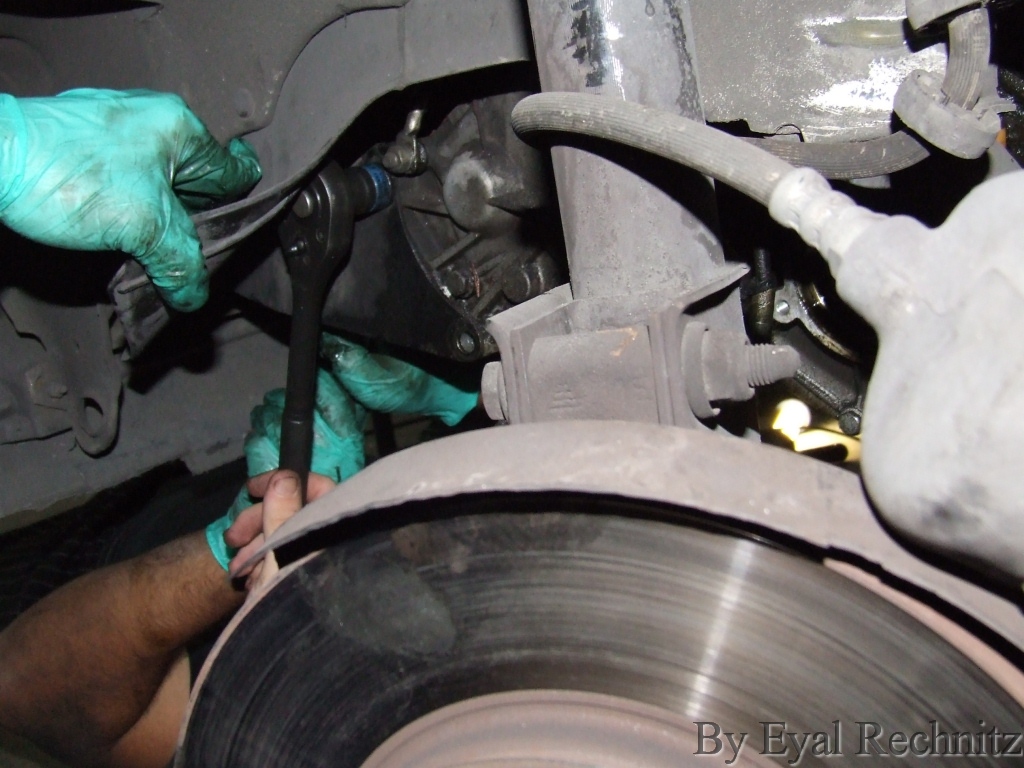

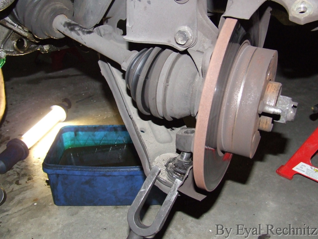

פירוק קאליפרים (2 ברגים סה"כ) ופתיחת תפוחים, מומלץ מאוד להיעזר בכלי לחלית תפוחים בצורת U ,הם תפוסים בצורה קונית בלחץ גדול. (כן התפוח גמור-יוחלף)

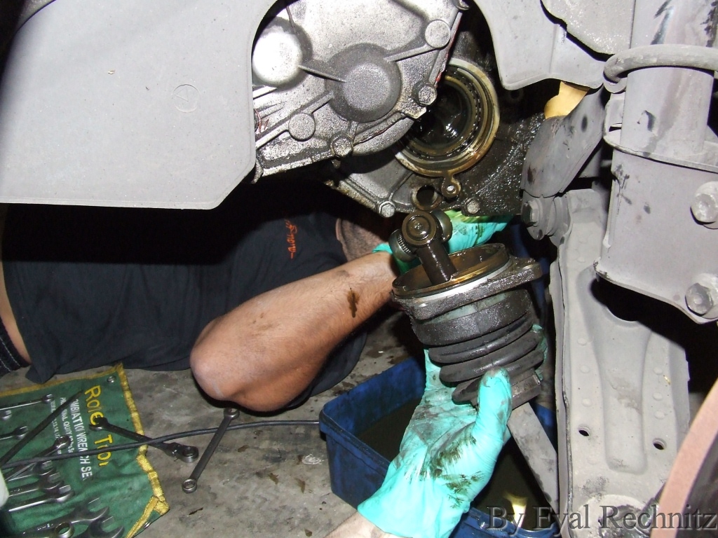

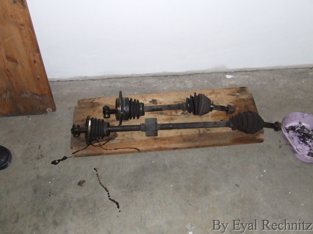

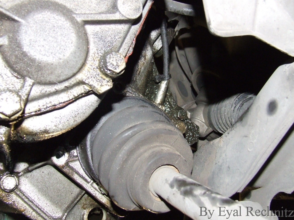

הלאה לציריות, האיטלקים (שלא כמו בסובארו B4 הידנית שלנו) עושים חיים קשים וכל ציריה מאובטחת כולה ע"י סת של ברגים.
צירייה שמאלית (הקצרה) 4 ברגים והיא בחוץ.
הימנית מאובטחת ע"י 3 ברגי 10 מ"מ עם אפס גישה – כיאה לאיטלקים.
ושתי הציריות בחוץ.

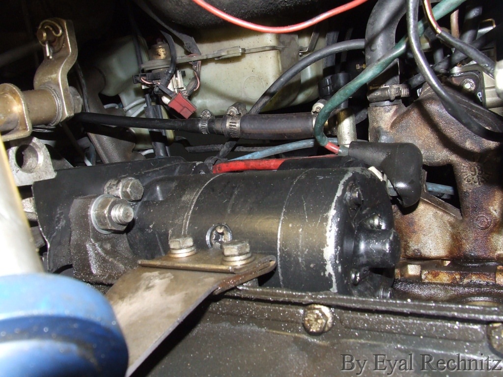

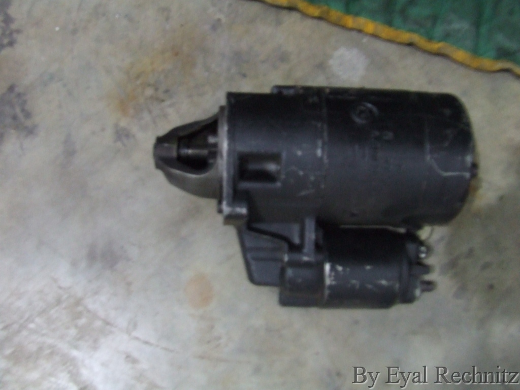

שלב הבא פירוק הסטארטר שיושב ממש צמוד לריק האש ומאובטח ע"י 3 ברגים.

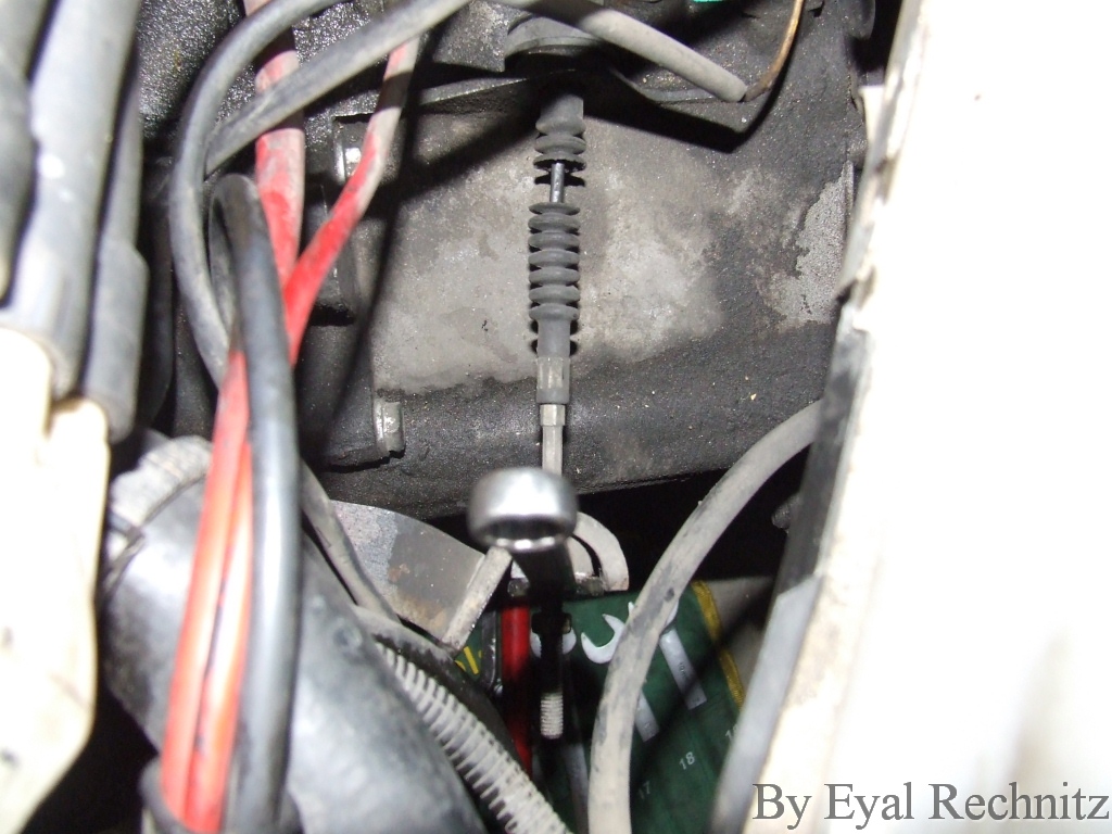

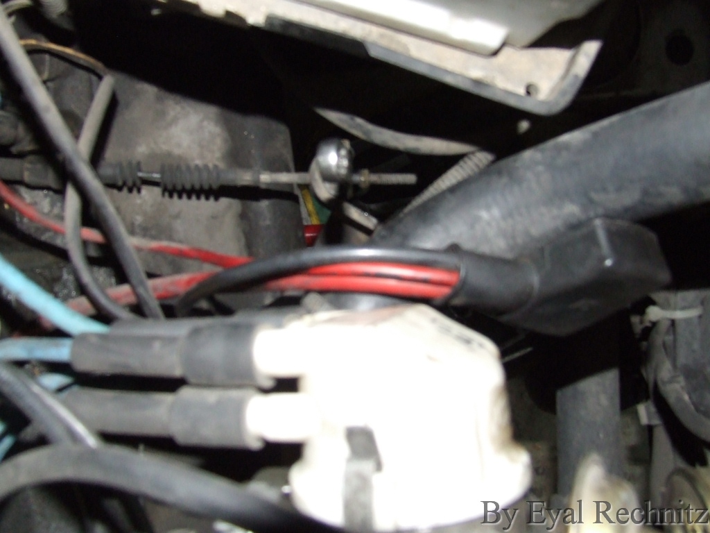

ניתוק כבל המצמד.

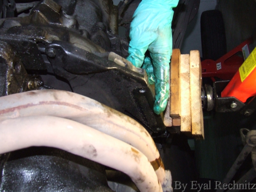

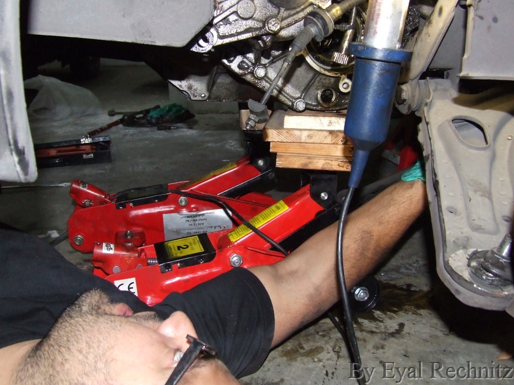

פירוק תושבות המנוע\גיר:
תושבת הגיר המאבטחת את כל המכלול לצידו השמאלי של המרכב. 2 ברגים 19 וכבר כאן חשוב לציין שצריך לתמוך את המנוע ע"י ג'ק עגלה.
והתשובת האחורית המאבטחת לצידו האחורי ממש מתחת לקיר האש (כן שימו לב לכמות הג'יפה...)

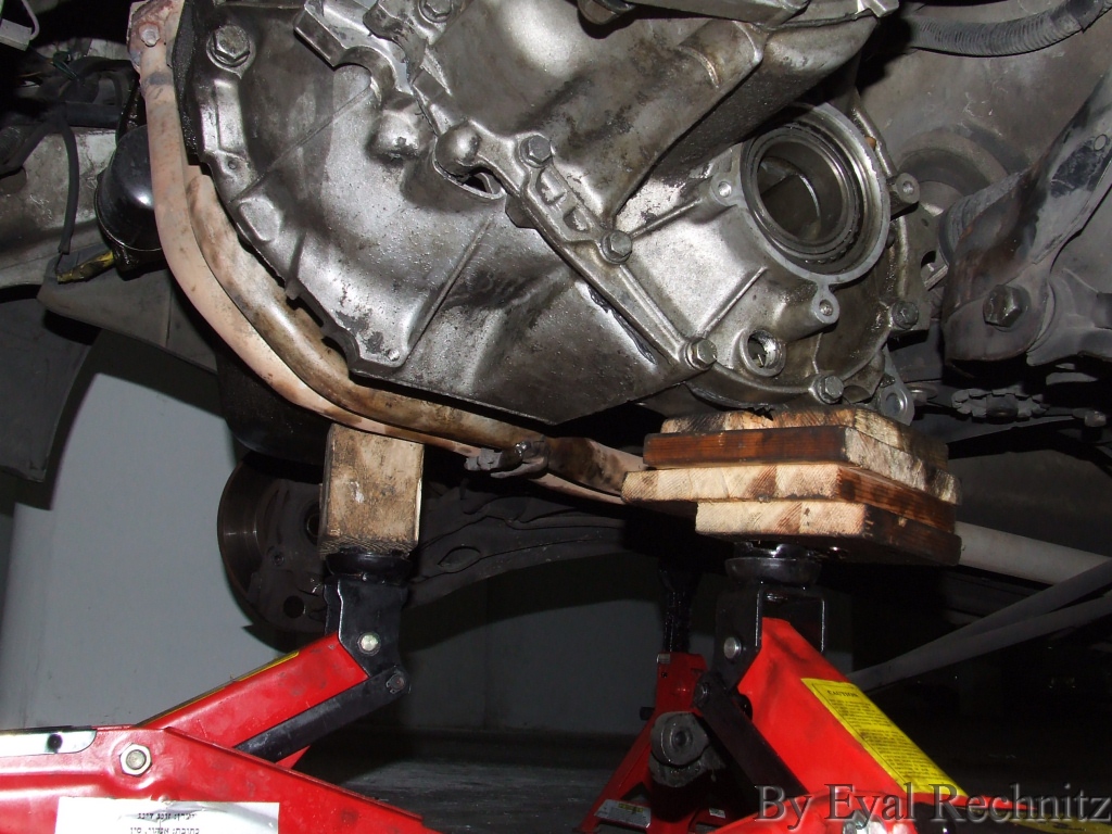

פירוק כאבל הספידומטר ,החיישן רברס והקוטב השלילי המגיע מהמצב ותמיכה של שני ג'קים, אחד למנוע ואחד לגיר.
וכבר משחררים את כל הברגים אשר מאבטחים את המנוע לגיר

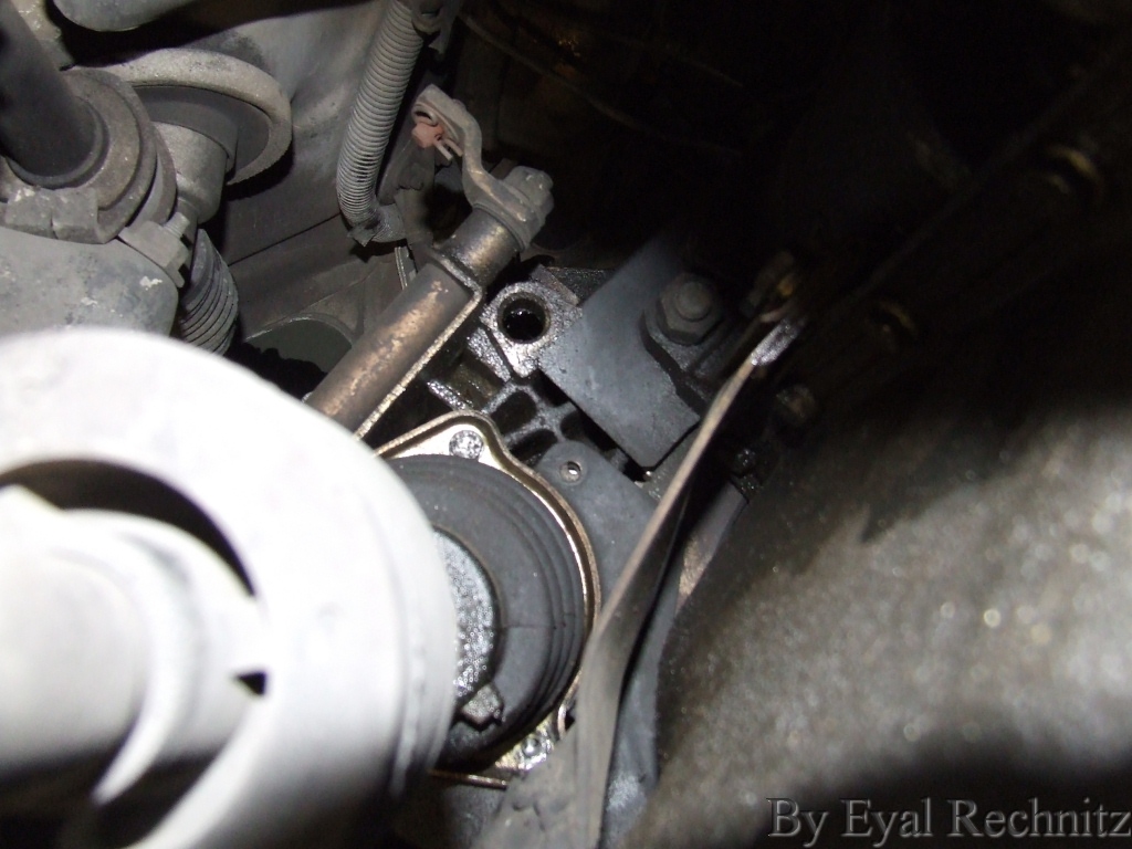

פירוק הפחית אשר מונעת מג'יפה להיכנס לחלל הקלאץ' מתחתית הרכב.

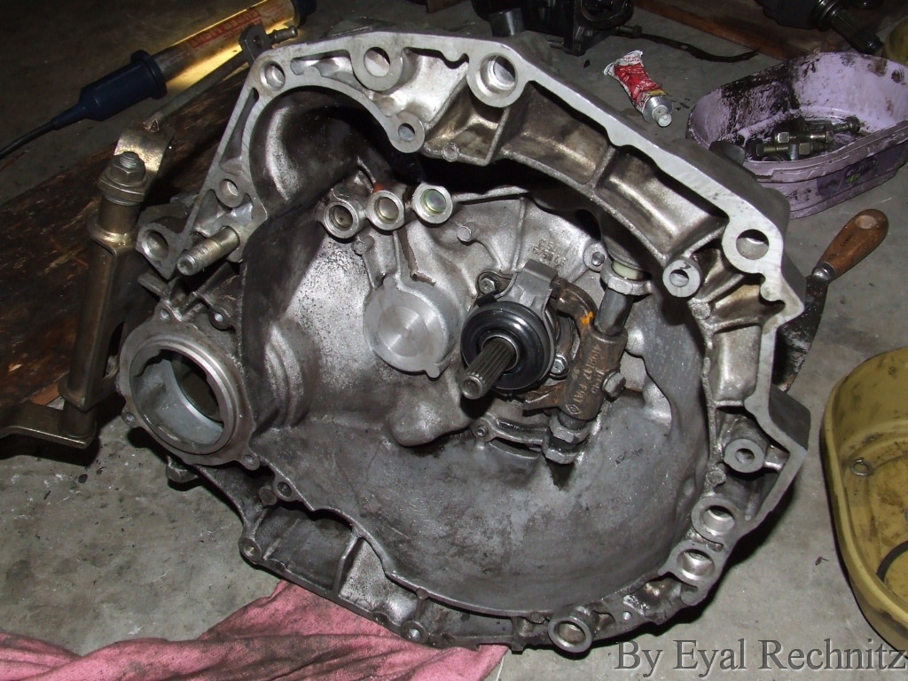

וללא הפחית ,בית הקלאץ':

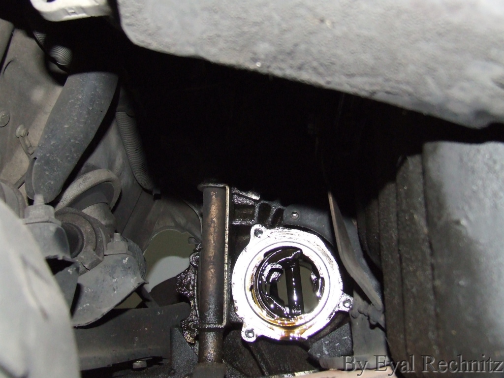

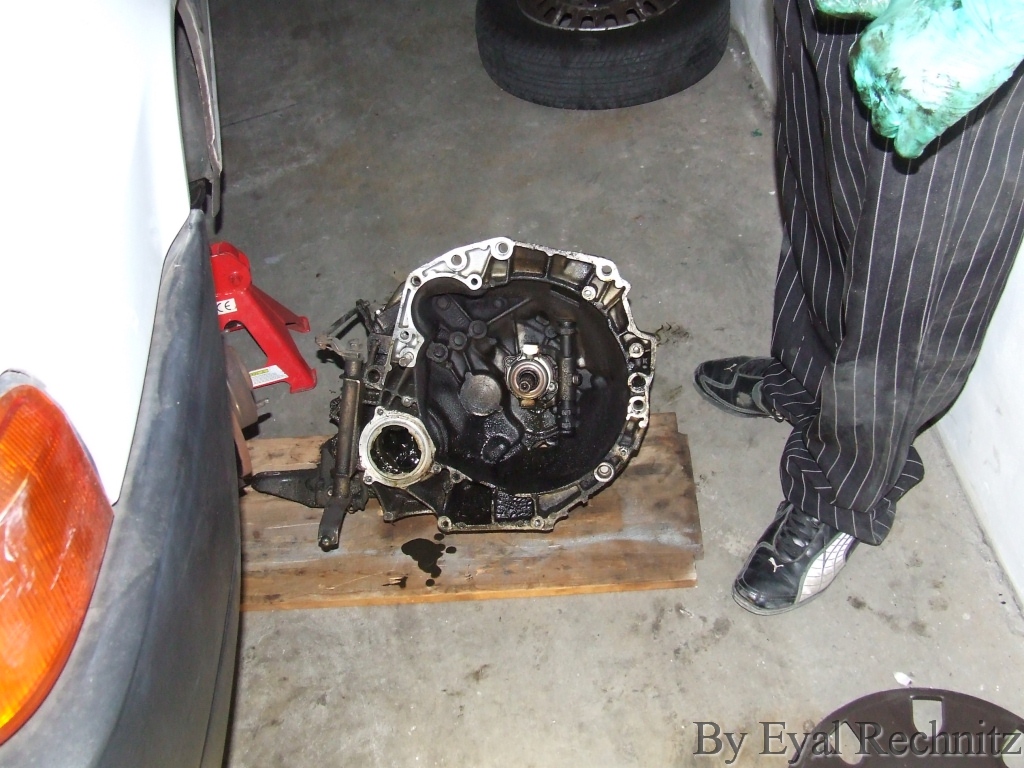

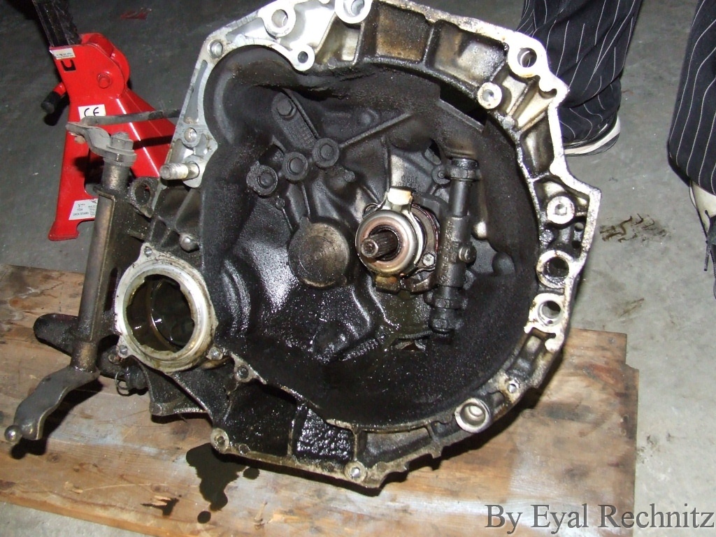

לאט לאט מושכים החוצה את הגיר ומנמיכים את הג'ק והגיר בחוץ:

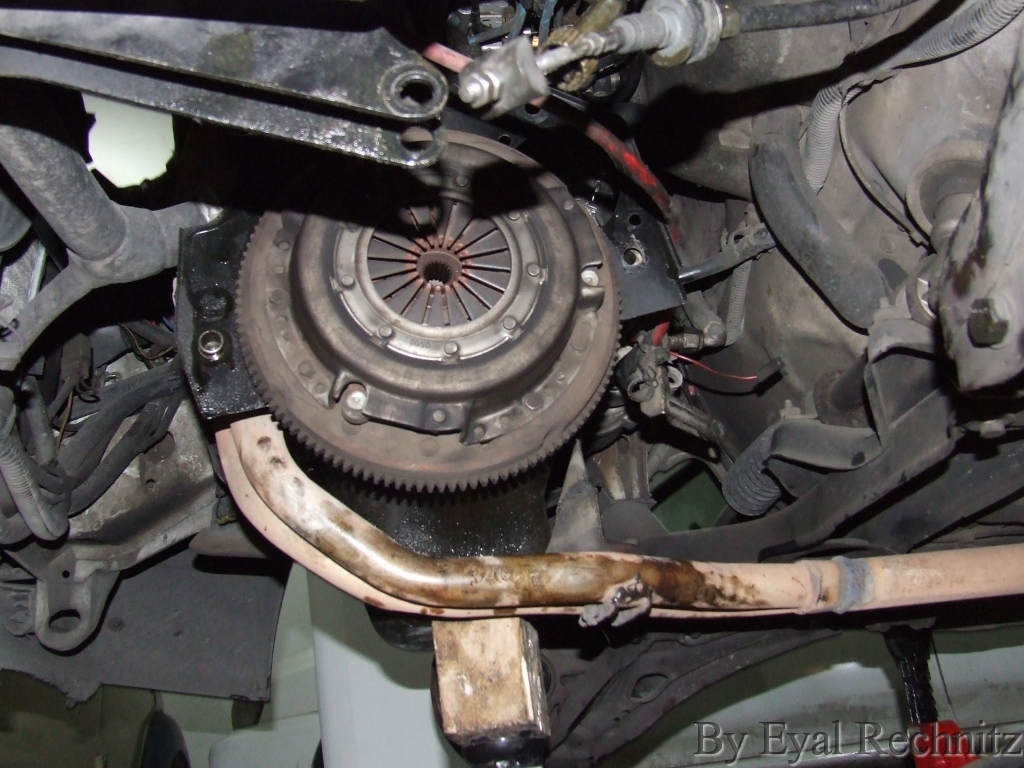

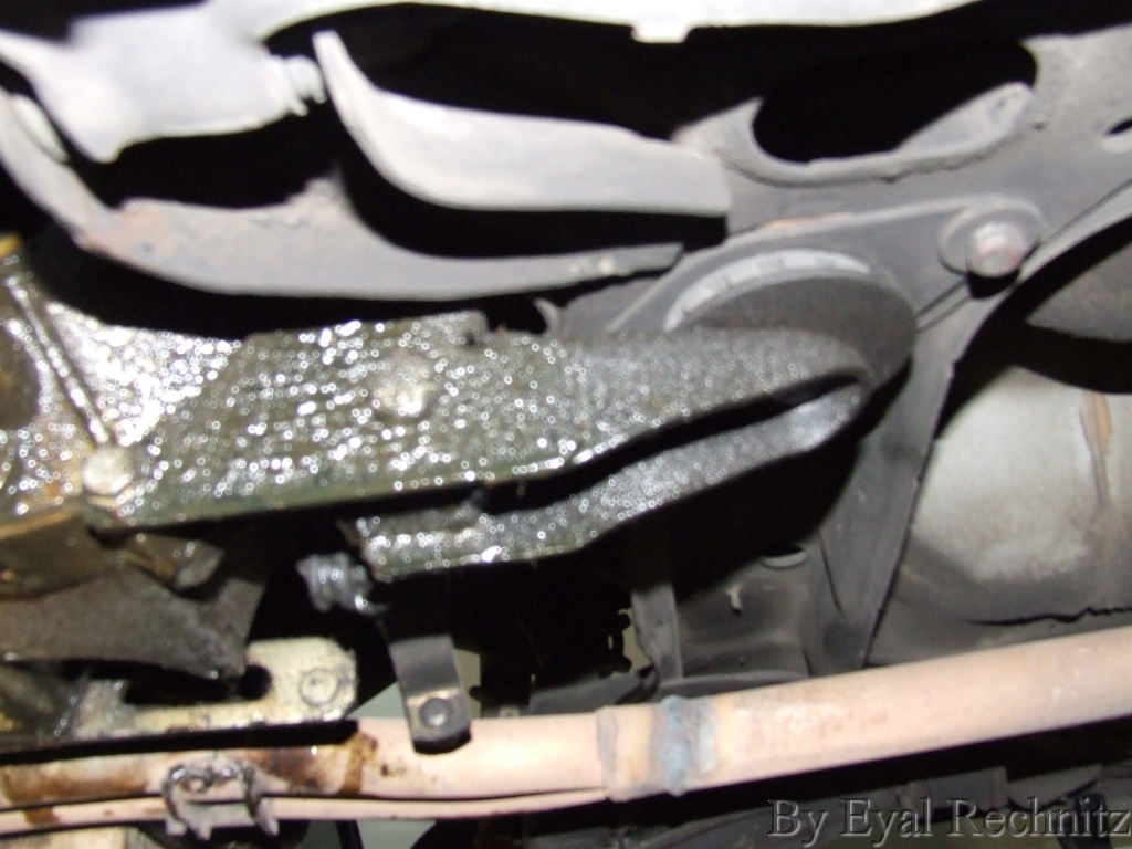

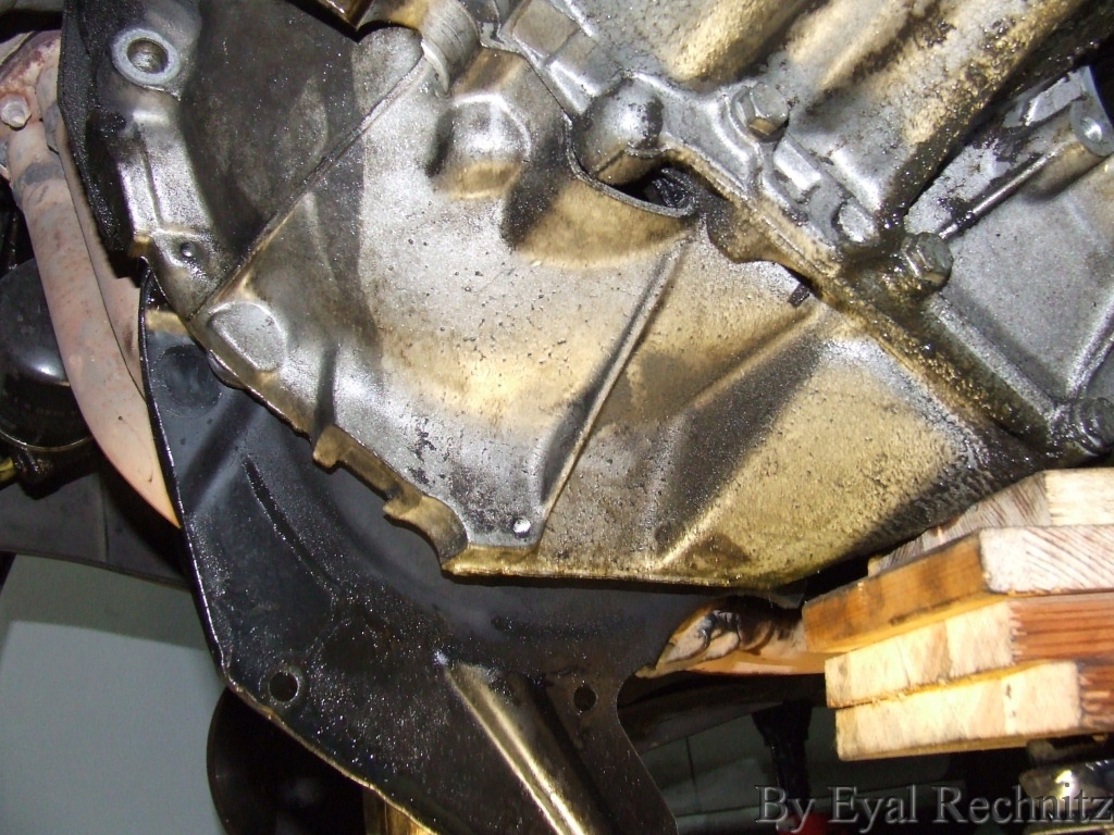

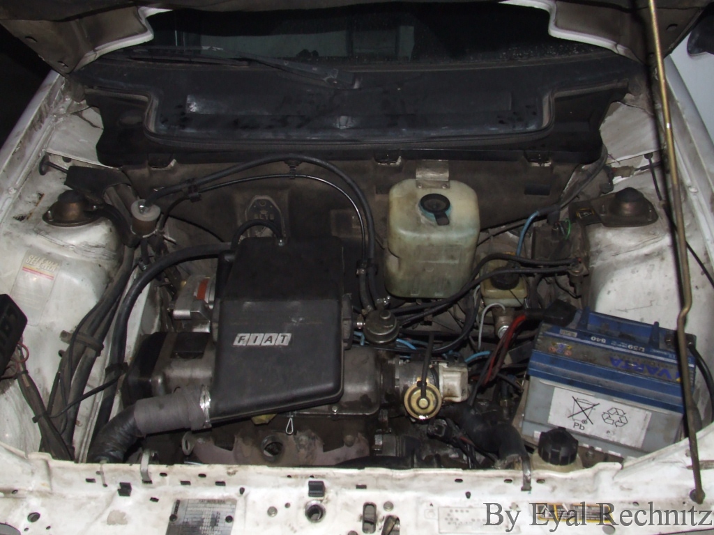

חלל המנוע והקלאץ (נבדק ונמצא תקין ,הוחלף לא מזמן)

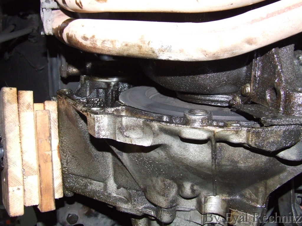

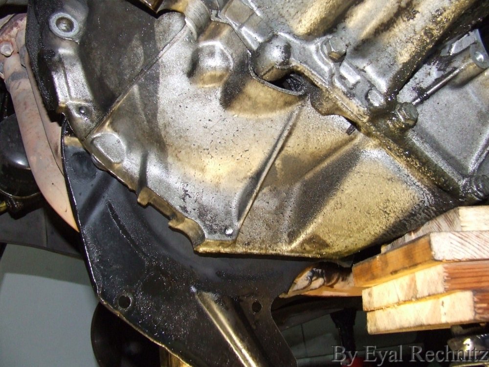

חלל בית הגיר, שימו לב לא קשה לזהות את הנזילה ומקורה :roll:

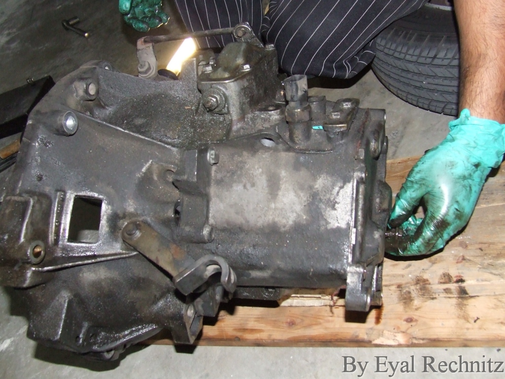

מתחילים לפרק את הגיר – דגש קטן ,מומלץ ללמוד לפני שמבצעים ,יש באינטרנט המון טיפים והמלצות.
ראשון יורד המכסה השומר על ה"תחת" של הגיר ועל המיסבים שמחזייקם את הגלים וגלגלי השיניים.

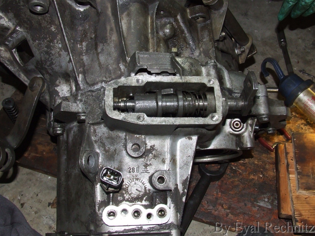

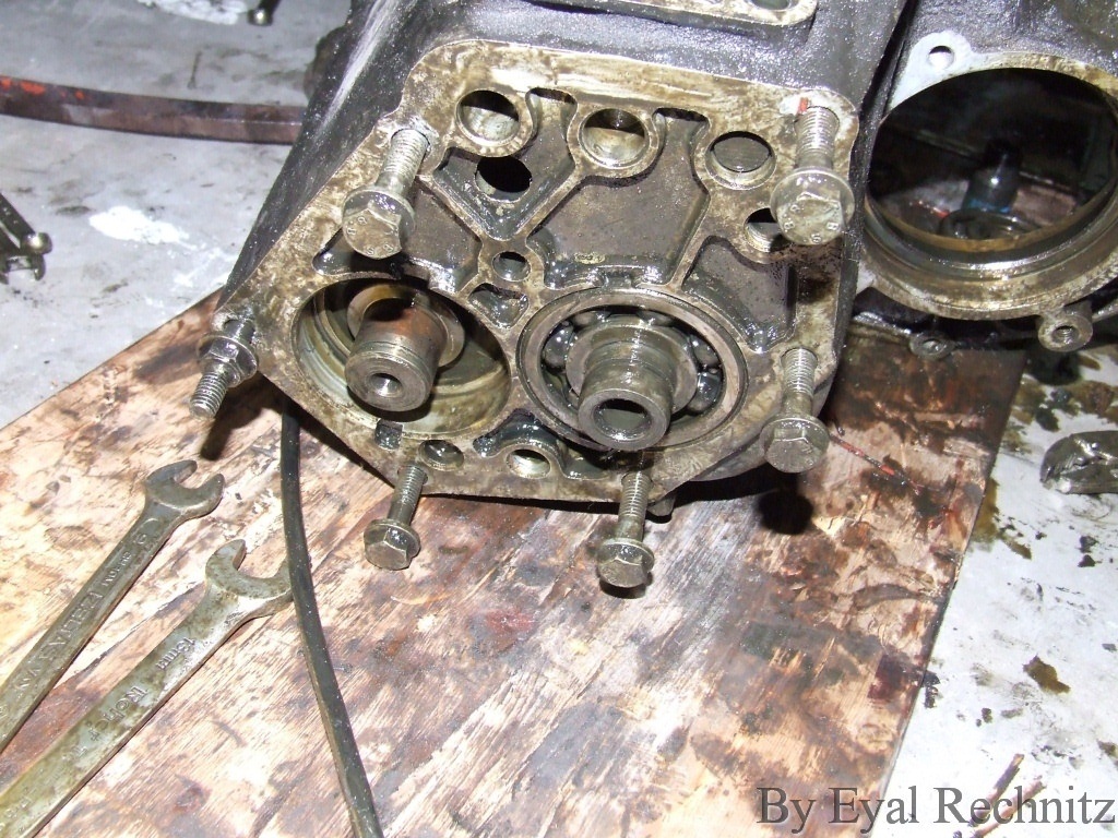

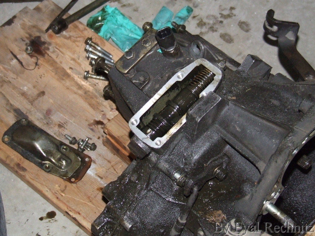

פירוק בית המנגון שאחראי על החלפת ההילוכים
זה המנגנון אשר אחראי על שילוב הילוכים אשר הולט לפרקו גם אחרת כאשר רוצים לחבר חזרה את הגיר הדבר בלתי אפשרי.

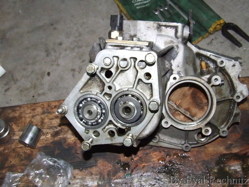

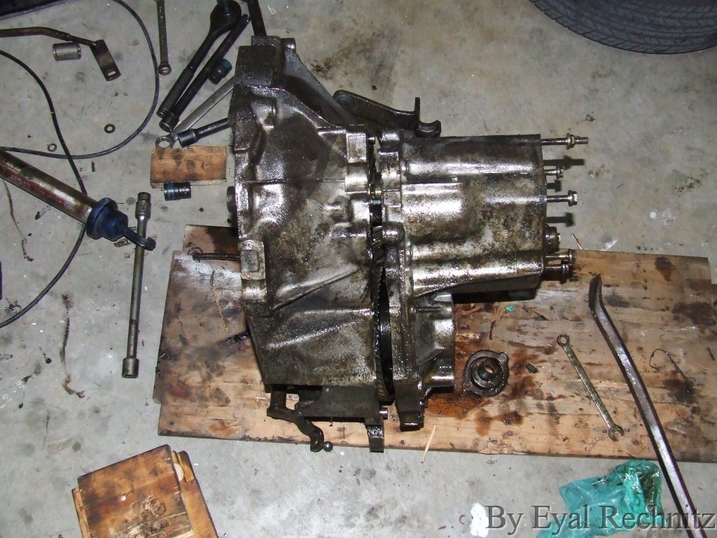

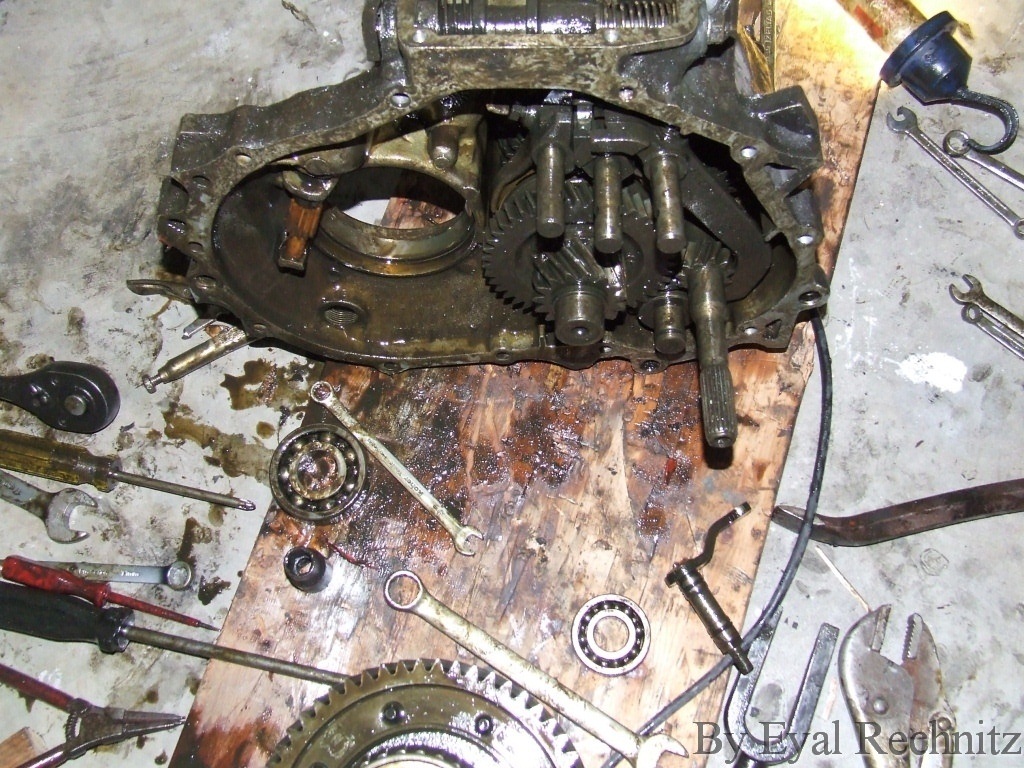

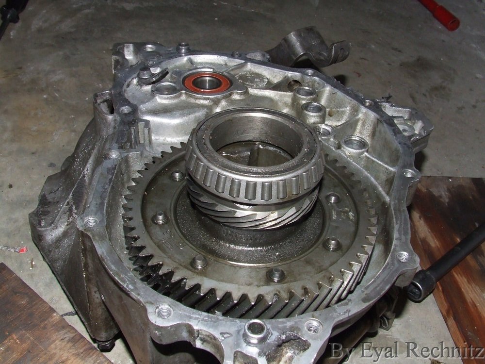

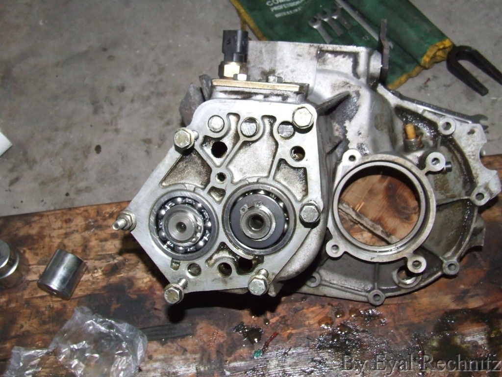

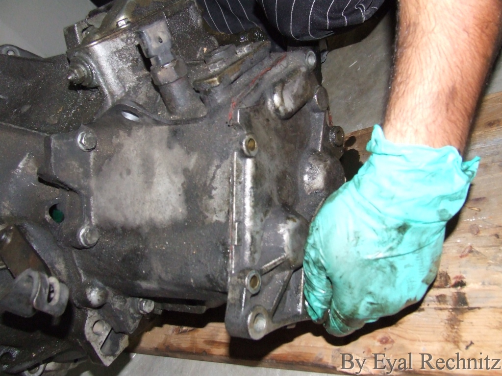

פתיחת כל הברגים ומתחילים להפריד את הגיר מהמכסה שלו (בית הקלאץ'),חשוב לציין, הפתיחה הזו עשתה לנו חייפ לא קלים, יש "שן" שמאחטחת את ההילוך האחרוי למקומו והיא ממש נועלת את שני החלקים של הגיר למקומם, ולדבר שני הוא שלושת המוטות של המזלגות שאחראיים על החלפת ושילוב ההילוך שמסתבר שהם לא רוצים להיפרד ממכסה הגיר וכדי לפתוח צריך לשחק איתם למעלה ולמטה וסדר מסויים (לרגע חשבתי שאני בחידת הגיון באיזה סרט דמויי הארי פוטר) עד אשר הם משחררים ואפשר להפריד את הגיר בשלום.

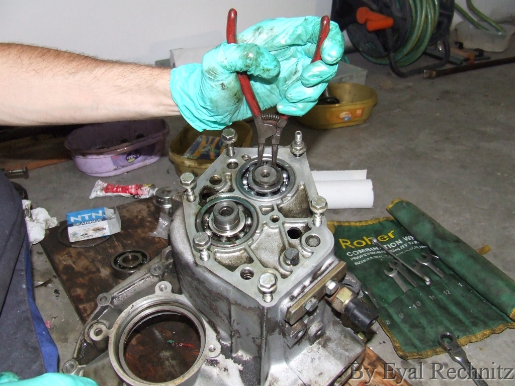

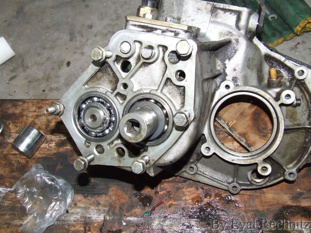

אפשר לראות בתמונה הבאה את המיסב של ההילוך הישיר סמוך לתחתית התמונה (הוא הקטן יותר) אשר ישב על הגל המרכזי (המשונן) ופשוט ירד במשיכה ללא כל כוח – עקב שחיקתו והמשחק שלו ככל הנראה הוא הרעיש.
צד שני, אלו שני המיסבים שמחזיקים את גלי-גלגלי השיניים שראיתם התמונה למעלה, היה בהם חופש מסויים וכמובן הוחלט על החלפתם, הם מאובטחים ע"י טבעת בצורת O כזו שכמעת סגורה והפתיחת שלה נעשת באמתעות פלייר הפוך.
הראשון כבר בחוץ....

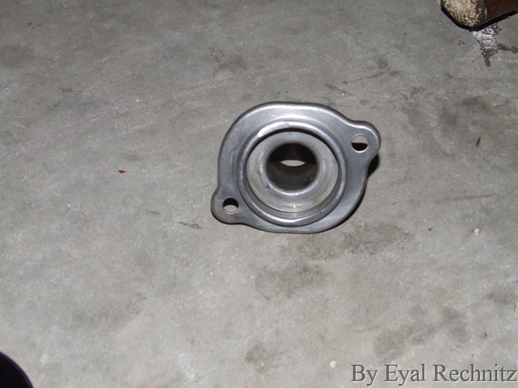

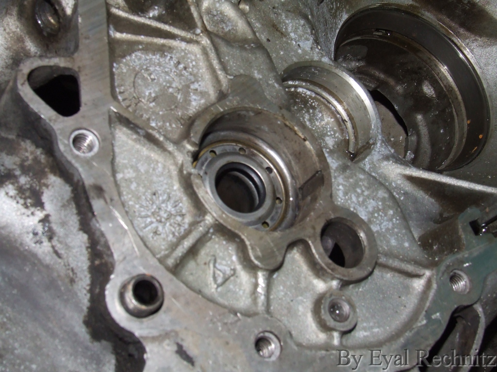

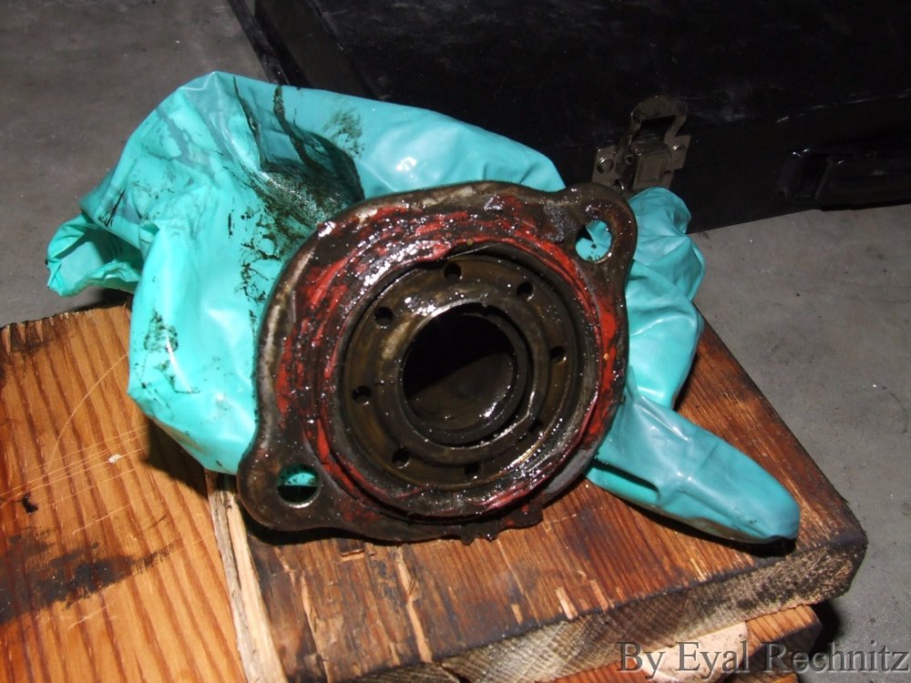

במקביל- פירוק מחזיר השמן הסורר, שני ברגים (מכיוון מכסה הגיר) והוא בחוץ, התרשמותכם ונראה בקלות כי הוא פגום.

חזרה למיסבים הראשיים: החלפה ודפיקתם למקום ע"י בוקסה מתאימה ועץ מלמעלה, לאט לאט ובזהירות הכל במקום,
החזרת האיבטוח בעזרת פלייר הפוך.

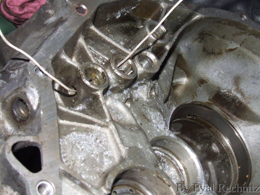

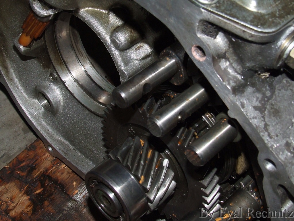

מכשול מספר 2 – דבר שעיקב אותנו זמן רב מאוד. על מנת שלא לאפשר שילוב של כל ההילוכים יחדיו יש מן מנגנון שנוע כניסה של יותק ממוט מזלג אחד בכל פעם, בנוי בעזרת שני שגמים ממתכת בצורת קפסולות, אשר יושבים בתעלות המובילות בין המקום שאליו נכנסים המוטות, על-מנת להכניס אותם נעזרתי בשני חוטי תייל אשר את אחת כופפתי בצורת U שיימנע מהשגם השני להיכנס כאשר אני דוחף אותו למקומו (עם הרבה גריז שלא ייברח) עם תייל נוסף.
אלה המוטות ורואים בהם את המגרעות היכן שיש מקום לקצה השגם להיכנס (כאשר הוא שוכב בין שני גלילים כאלה) ושגם נוסף (בצורת קפסולה קטנטנה) במוט המרכזי.

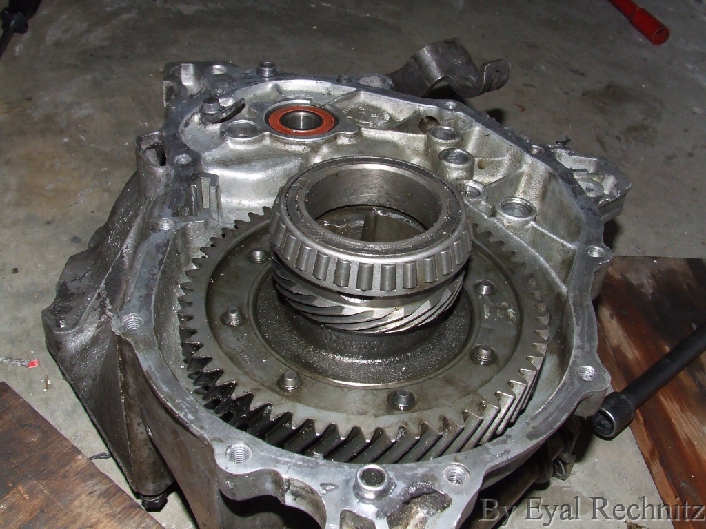

במהלך הדרך באחד מהנסיונות לחבר את הגיר חזרה עשינו טעות ולא מרזנו את הדפרנציאל כמו שצריך, דבר שפגע במיסב הגלילי אשר יושב עליו ולכן דרש החלפה,את החליצה ביצעתי בעזרת אפציר 10 ס"מ ובוקסה גדולה במרכז, חדי העין יבחינו אפילו במגרעות אשר הוכנו מבעוד מועד לאפציר לחליצה (לא מייצג לפיאט J ) בתמונה ניתן להבחין גם במיסב ההילוך הישיר החדש (הוחלט על סגור) במקומו.
חלקו השני של המיסב הגלילי נמצא במכסה הגיר (בית הקלאץ' ויש לחלוץ את היש כם מברג מהצד השני. והנה כבר במקום לאחר הכנסה חלקו השני של המיסב החדש.

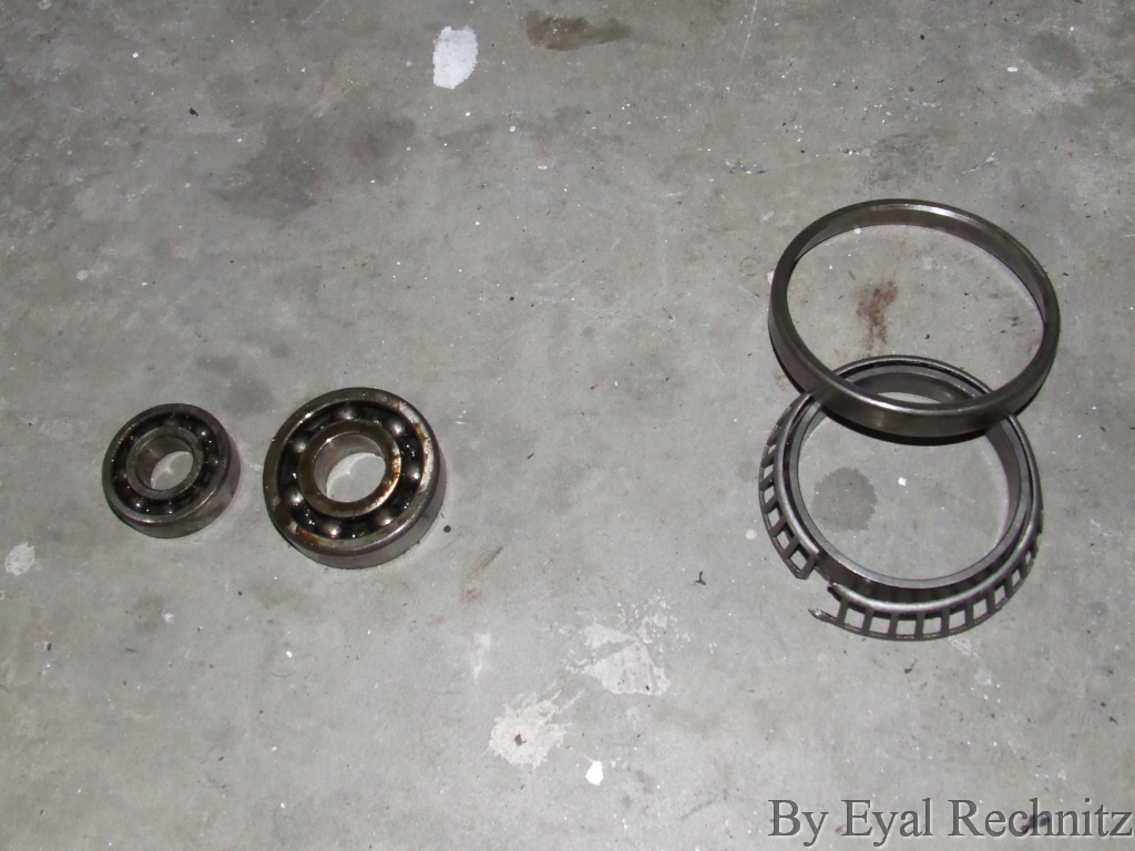

המיסבים שהוחלפו – משמאל לימין, הילוך ישיר, מיסב גלי גלגלי השיניים (X2) ומיסב הדפרנציאלה (אני גזרתי אותו בכדי להשמתש בטבעת הפנימית ואיתה לדפות את המיסב החדש למקומו אז לא להילחץ, אבל הוא היה עקום ולא זז....)

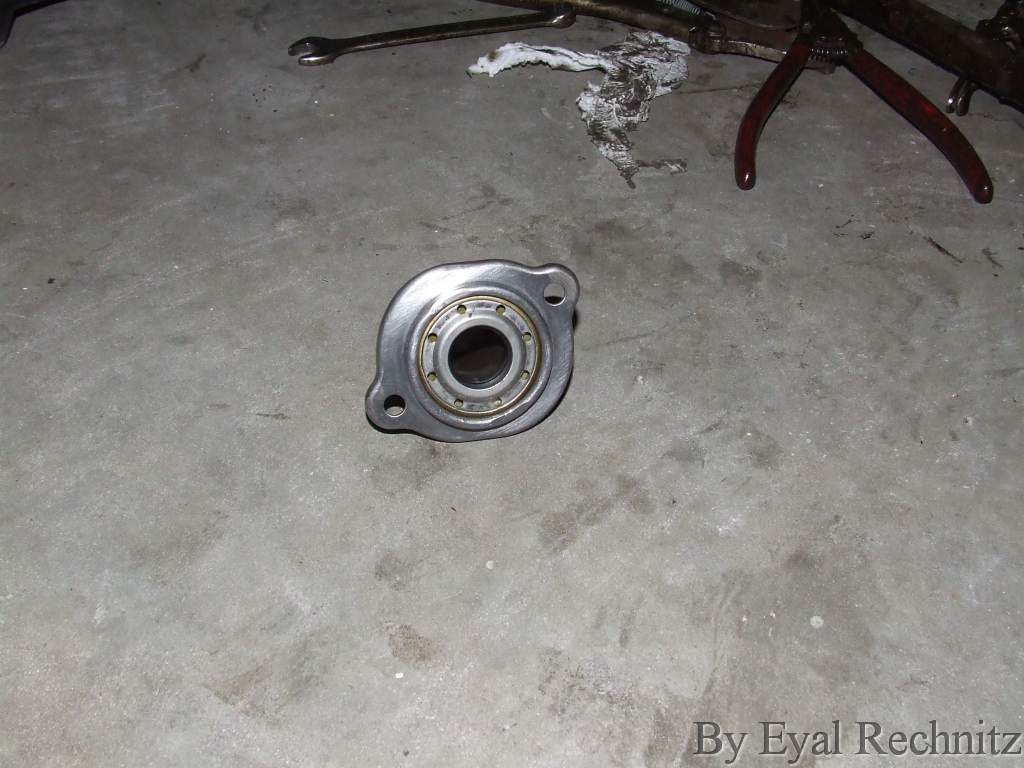

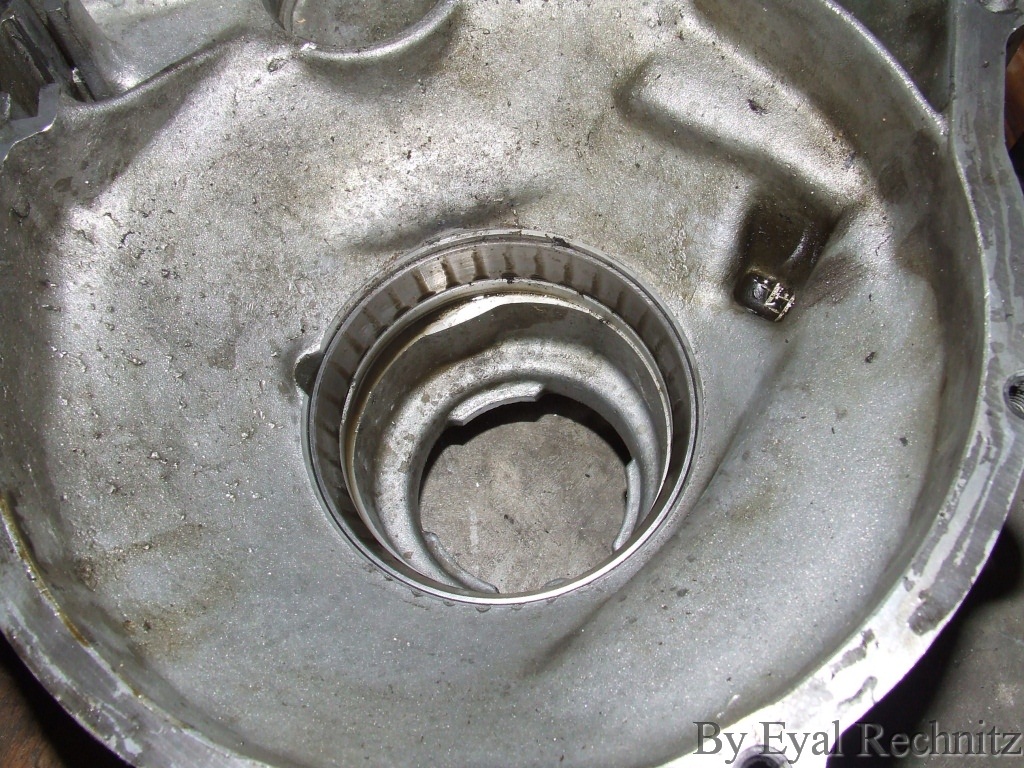

לאחר שטיפה וניקוי (אם לא שמת לב עד עכשיו...) מיסב לחץ חדש נכנס למקומו לאחר כבוד.

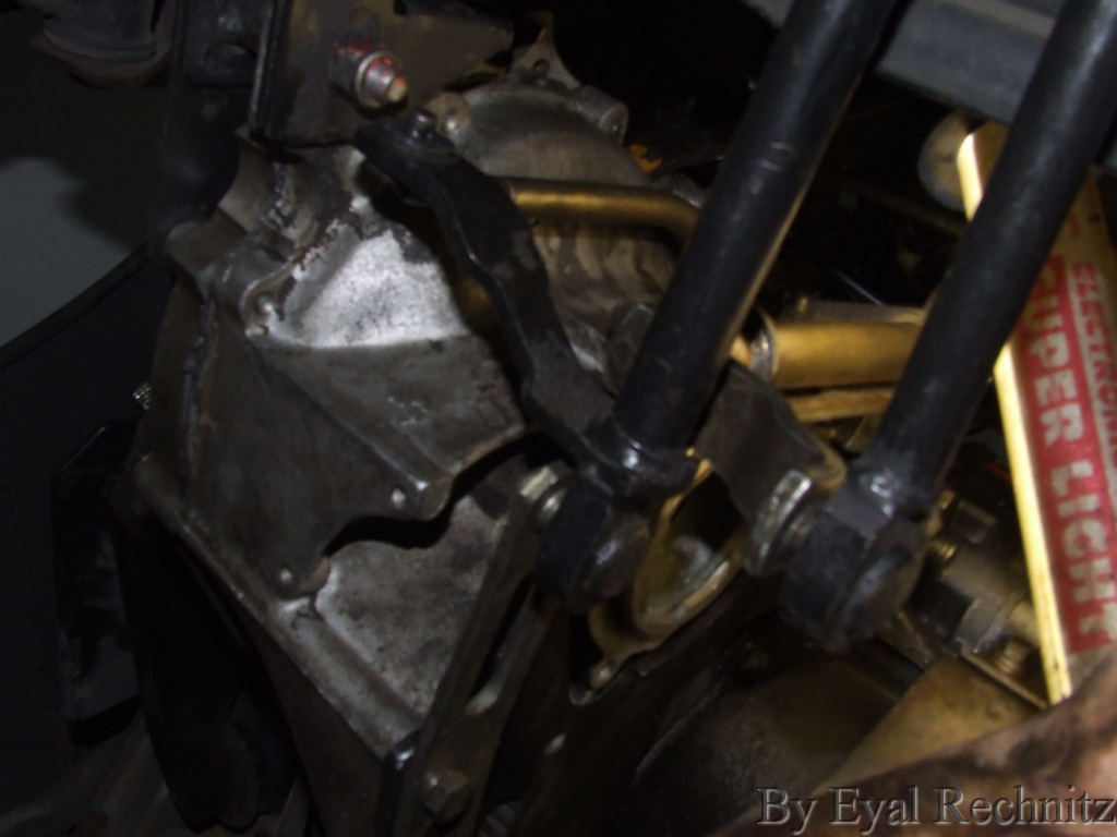

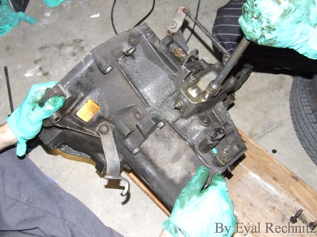

מוטות ידית ההילוכים מחוברות חזרה.

מחברים חזרה כבל ספידומטר,חיישן רברס, וקאבל קלאץ' +כיוון ראשוני.
