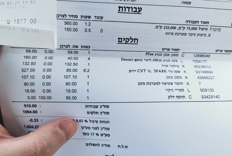

עדכון - הייתי במוסך שביצע את הטיפול ובין היתר ניקוי המזגן, העלתי את הטענה שיש עדין ריח. נאמר שחוץ מלנסות שוב עם החומר אין דרך לטפל בריח מלבד לפתוח את כל המערכת וזה לא שווה את זה. יש היגיון בדברים..? משום מה לי לא כל כך. מה אתם אומרים? אני מגיע אליהם שבוע הבא בניסיון נוסף לשטוף את המערכת עם כנראה אותו חומר שהשתמשו בטיפול הראשוני. -

alex2 פרסם הודעה בנושא של alex2 בתוך טכני, אחזקה וטיפולים
מצרף את הקבלה. נראה כמו תיאור גנרי למדי. איך ניתן לדעת שהפילטר באמת הוחלף? אמור להראות יחסית נקי/חדש? -
בגדול כמו שהכותרת אומרת, בנסיעה כאשר מתג המזגן מכובה, האויר שנכנס לרכב מלווה בריח לא נעים. אפשר לתאר את הריח כאדים של מים עומדים. הרכב היה בטיפול לפני 3 שבועות וביקשתי שיטפלו בנושא. מהמוסך נמסר שהחליפו פילטר והמערכת נוקתה על ידי חומר מיוחד אך היום המצב זהה למצב לפני הטיפול. מישהו נתקל בבעיה? בנוסף אשמח לקבל פידבק מבעלי ספארק האם נכנס אויר בעת נסיעה כשבורר שאיבת האויר מופעל לסירקולציה. האם אמורה להיות אטימה מלאה או עדין נכנס אויר בעת נסיעה? בנוסף, מדוע כאשר המזגן פועל אין ריח כלל? פרטים יבשים, ספארק אוטומט מודל 2016, 66 א"ק, גימור LTZ. תודה!
