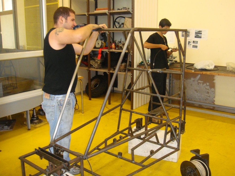

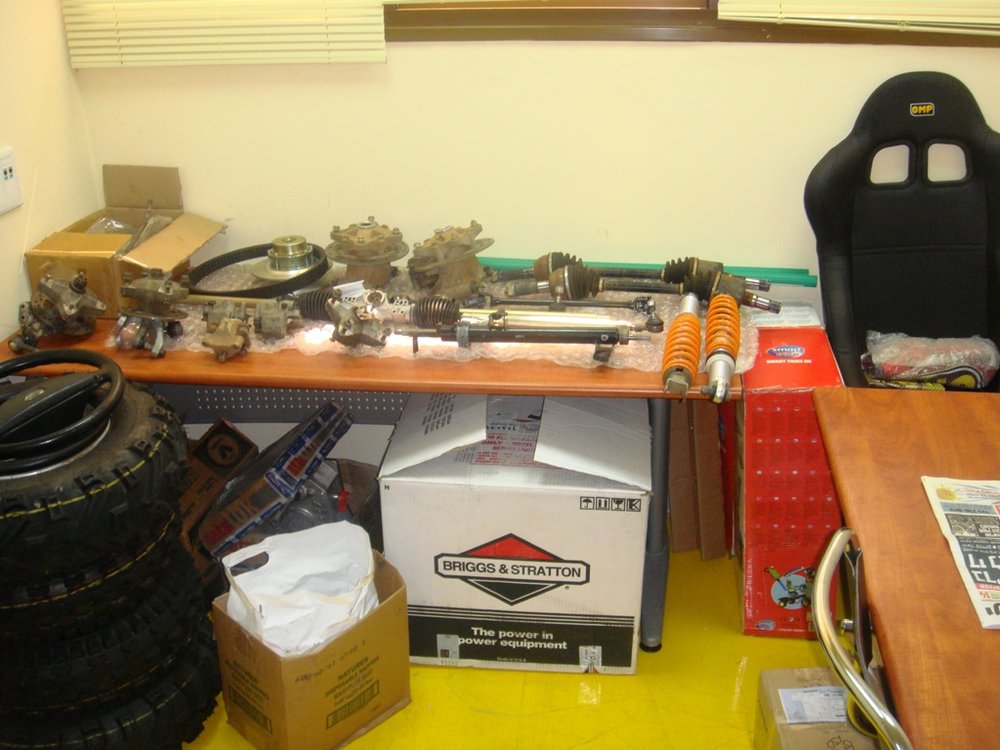

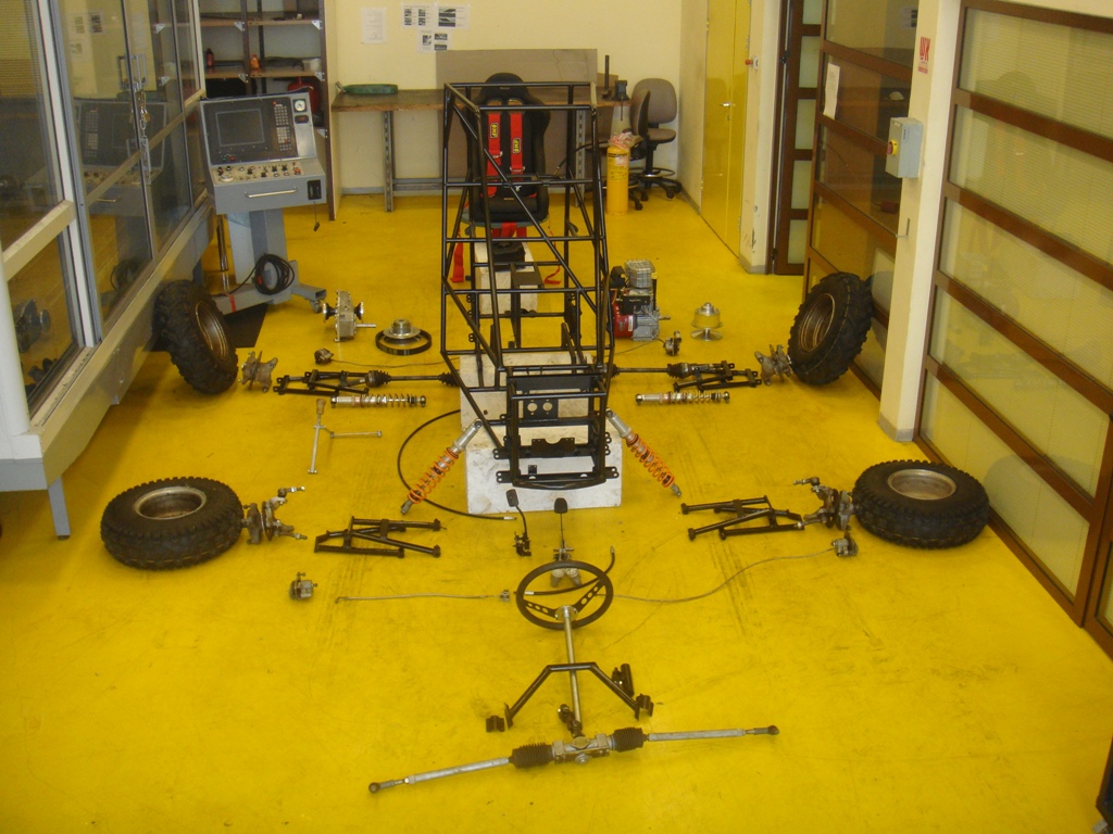

כחלק מפרויקט גמר וסטאז' אני ועוד שלושה סטודנטים תכננו ובנינו באגי אשר הייתה אמורה להתחרות בתחרות בינ"ל של ארגון ה SAE . במסגרת התחרות ישנן כ 100 קבוצות מכל העולם אשר מגיעות לזירה מסויימת ומתחרות ביניהן , לצערנו זו הפעם הראשונה שקבוצה מישראל הייתה אמורה להתחרות בתחרות זו אשר קיימת כבר כ 30 שנה .
התחרויות הינן גרירת משקל , טיפוס , תמרון , האצה , בלימה והקפות .
הרכב תוכנן ונבנה ע"י הסטודנטים בלבד , עבר בדיקה של מכון התקנים ובסופו של דבר קיבל רישוי .

על מנת לבחון את הרכב בנינו מסלול אתגרי לבאגי , המסלול נמצא בכרמיאל ומאושר ע"י כל גורמי החוק .
על מנת לפתח את התחום בישראל אנחנו מזמינים עוד סטודנטים ממוסדות לימוד שונים בארץ להיכנס לנושא , להעשיר את הידע והנסיון בתחום במדינת ישראל . כרגע אנחנו עובדים על כך שאם יהיו מוסדות נוספים אשר יבנו רכבים מסוג זה נוכל לקיים תחרויות בארץ .

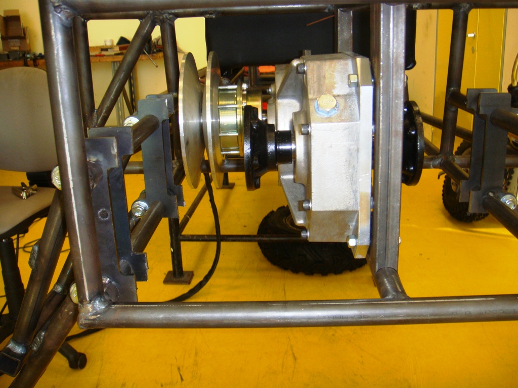

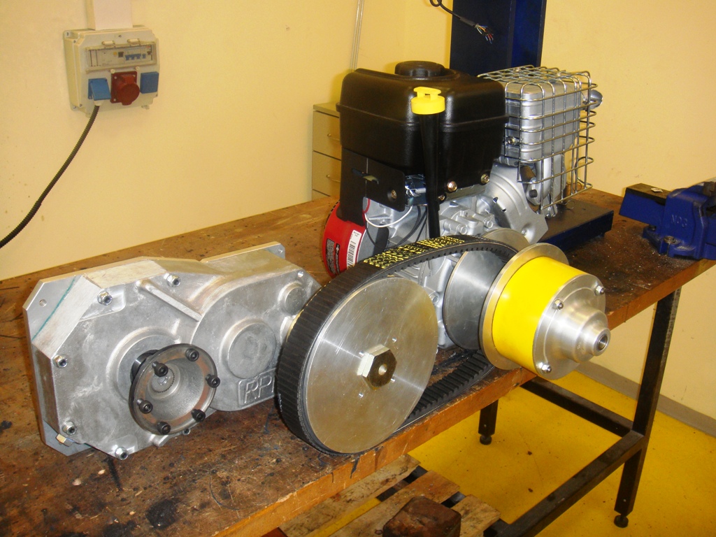

הכלי עצמו מוגבל מבחינת המנוע , כל הקבוצות בתחרות משתמשות באותו המנוע בהספק של 10 כ"ס ( מנוע של מכסחת דשא ) .
בגלל הספק צנוע של המנוע הוחלט להשתמש אך ורק בהנעה אחורית בלבד עם נעילת דפרנציאל ( בעצם אין דפרנציאל בכלל ) .
ישנו ואריאטור וגיר הפחתה .
