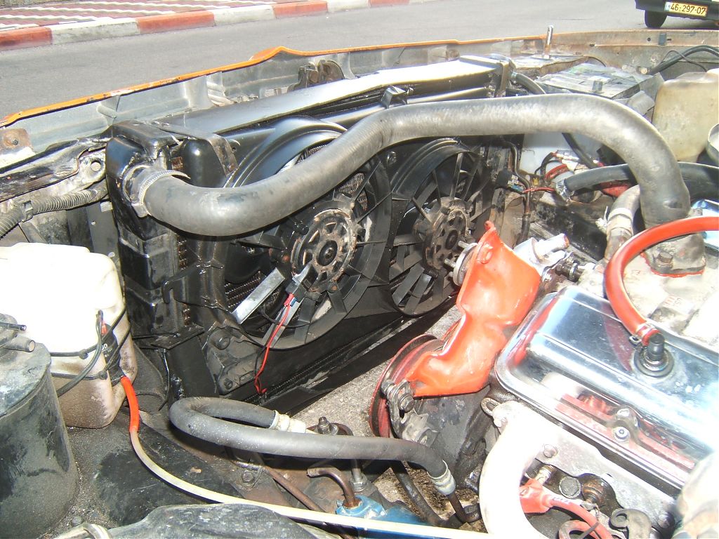

הנה תמונה מלפני שנה וחצי,הוונטות ששמתי,אין לי תמונה של היוניט,אבל הקטע זה שאתה חייב את הכונס מיסביב לוונטה,אצלך כרגע אין כלום,
