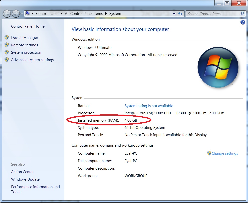

המחשב הוא של העבודה אבל אני אעלה תמונה להמחשה
באיזור המסומן כתוב: זכרון מותקן 8 גיגה ובסוגריים - 4 גיגה ניתן לשימוש.
זהו שאין אפשרות כזאת.
הביוס מראה שבכל הסלוטים נמצאים זכרונות רק שמשום מה הוא מתעלם מסלוט 2 ו 4 (1 ו 3 תקינים) ולמרות שלכאורה הם מופיעים - הם לא פעילים.
גם חלונות רואים את כל ה 8 גיגה אבל יכולים להשתמש רק ב 4.
משיחה עם התמיכה של היבואן יש הסתברות גבוהה כמו שכתבתי - שבקר הזכרונות שבק חיים במעבד או בלוח. (לדעתי בלוח)
