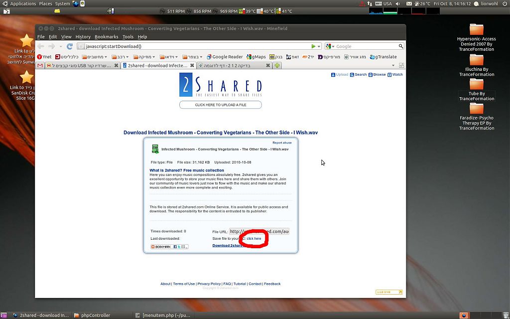

הנה הקובץ wav הכי קטן שיש לי:
http://www.2shared.com/audio/1J13MnUz/Infected_Mushroom_-_Converting.html
עובד מצויין אצלי באוטו.
