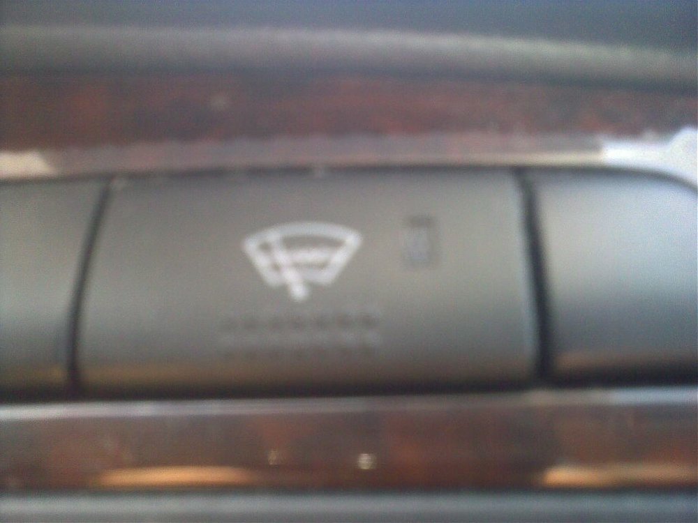

ניחוש:
1. חימום מים למתזים.
2. השפרצת מים לחלון אחורי - ניתוק/שילוב.
3. מגב פנסים קדמיים.
האם הכפתור מפעיל מנורה כלשהיא?
***YMM***
DAEWOO LEGANZA
כן, כאשר הוא לחוץ, נדלקת בו מנורה.
ברכב אין שפריצרים לפנסים או לחלון האחורי. לפי הסמל שעליו, אני מניח שזה קשור במשהו שנמצא בסביבת החלון הקדמי, אבל לא הצלחנו לפענח באיזו מערכת מדובר.
האם כאשר לוחצים על הכפתור והנורה נדלקת צריך ללחוץ על הכפתור שוב כדי לכבות את המנורה , או שהיא לאחר זמן מה נכבית לבד?
אם היא נכבית לבד אז יש סיכוי שיש חימום למים של הוישרים הקדמיים.
ניחוש נוסף והגיוני לחלוטין הוא:
אופציה של חיישן גשם להפעלה אוטומטית של המגבים.
***YMM***
DAEWOO LEGANZA
לדעתי זה הפעלת חימום חשמלי של השמשה הקידמית.
יש מכוניות עם שמשה קידמית מחוממת על ידי גוף חימום פנימי, שהוא מעין ציפוי שקוף.
או קי, אז הגענו לפתרון התעלומה.
זו מערכת לחימום תחתית שמשה קידמית, כלומר המקום בו יושבים המגבים כשהם לא השימוש.
נועד להפשרת הקרח שמדביק מגבים לשמשה.
