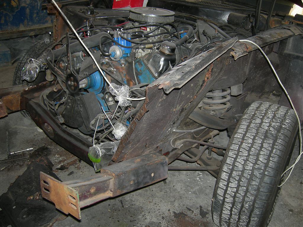

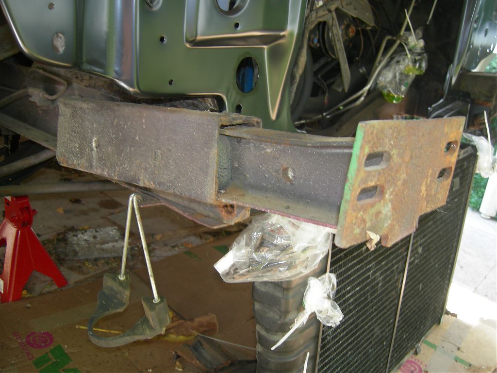

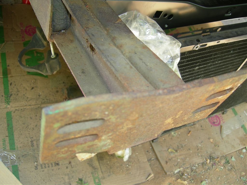

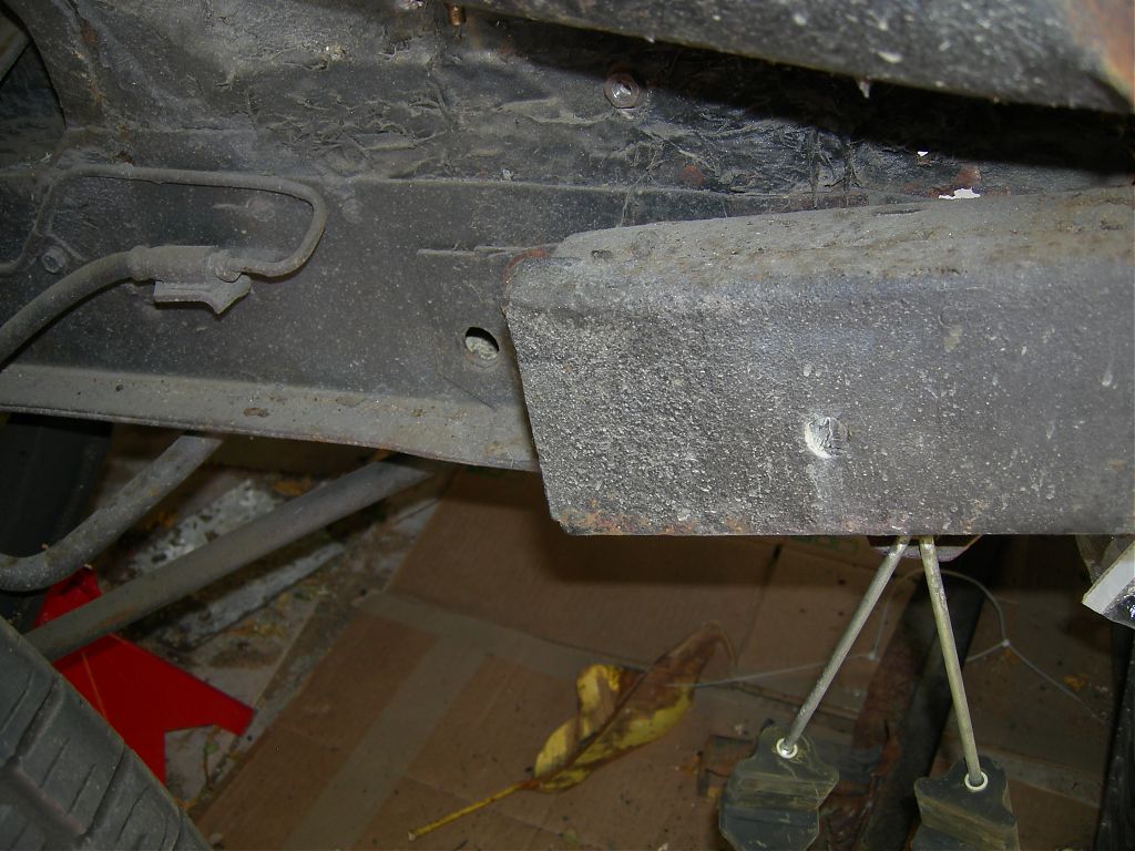

שלום,
לאחר שקיבלתי את המוסטנג שלי , שמתי לב שהקורה שעליה יושב הרדיאטור חלודה , עקומה (כנראה עקב תאונה שהרכב עבר) , הזמנתי את התומך של הרדיאטור ולאחר שהגיע התחלתי לפרק את הרכב בכדי להתקין את הקורה החדשה
ויש לי מספר שאלות ,
1. לאחר הפירוק גיליתי שהתומכות התחתונות חלודות למדי , וגם קצת עקומות. מצ"ב תמונות. נשאלת השאלה האם כדאי /אפשר להוריד את החלודה או שעדיף להזמין חלק כזה חדש? אם עדיף להוריד חלודה , כיצד עושים את זה ? (יש גם חלק מגומי על התומכת , האם צריך לפרק אותו לפני כן ? )
2. התומך של הרדיאטור מרותך בשני מקומות לקיר הימני והשמאלי של תא המנוע , כיצד הכי טוב להפריד את הריתוך ? איזה כלי מומלץ ?
תודה מראש
ירון

התושבות נראות שאפשר לעשות להם ניקוי חול צבע יסוד ZRC אבץ וצבע יפתרו את הבעיה.
בקשר ל radiator support
הוא נראה ממש מצוקמק אני לא חושב שווה להתאמץ הייתי מזמין אחד חדש זה לא חלק יקר.
בכלל רוב הפחים למוסטאנג די זולים
אבל הייתי נזהר מזול מידי שלא תקבל חלקים באיכות ירודה.
תבדוק טוב מאיזה חברה אתה מזמין אם היא אייכותית ויש לה בקרת איכות גבוהה.

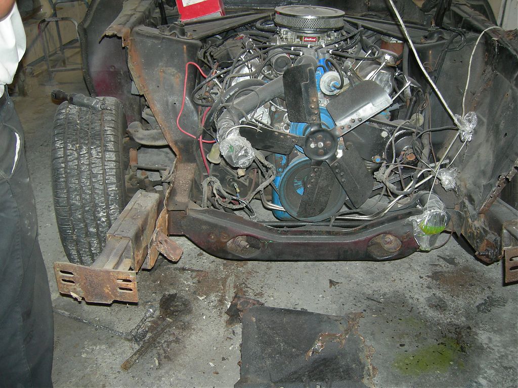

שאלה נוספת ,

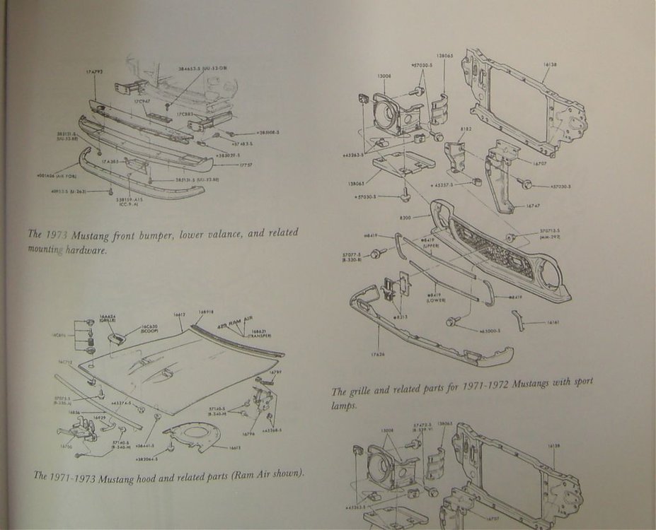

בהמשך לאחר פירוק הגעתי לתומכות של הפגוש הקדמי , וגיליתי שהן קצת חלודות (בעיה קטנה ) ועקומות (כנראה לאחר תאונה )
השאלה היא האם ניתן לשפץ וליישר את החלק הזה בארץ ?
אם כן האם יש מקום מומלץ ?
אם לא כיצד ניתן למצוא את החלק הזה ברשת ?
יש לי רישום של החלקים כולל מספר חלק לפי פורד (17C883)
תודה לעונים ירון

מעוז שלום,
תודה על התגובה , גם אני מזמין חלקים מהאתרים שציינת.
השאלה שלי הייתה האם ניתן ליישר ולשפץ את החלק הזה בארץ?
וגם כיצד לפי מספר סידורי של פורד עבור הפריט אני מאתר את החלק באתר כלשהוא,
פשוט לא הצלחתי למצוא דרך לאתר את החלק לפי המק"ט שלו.
ירון

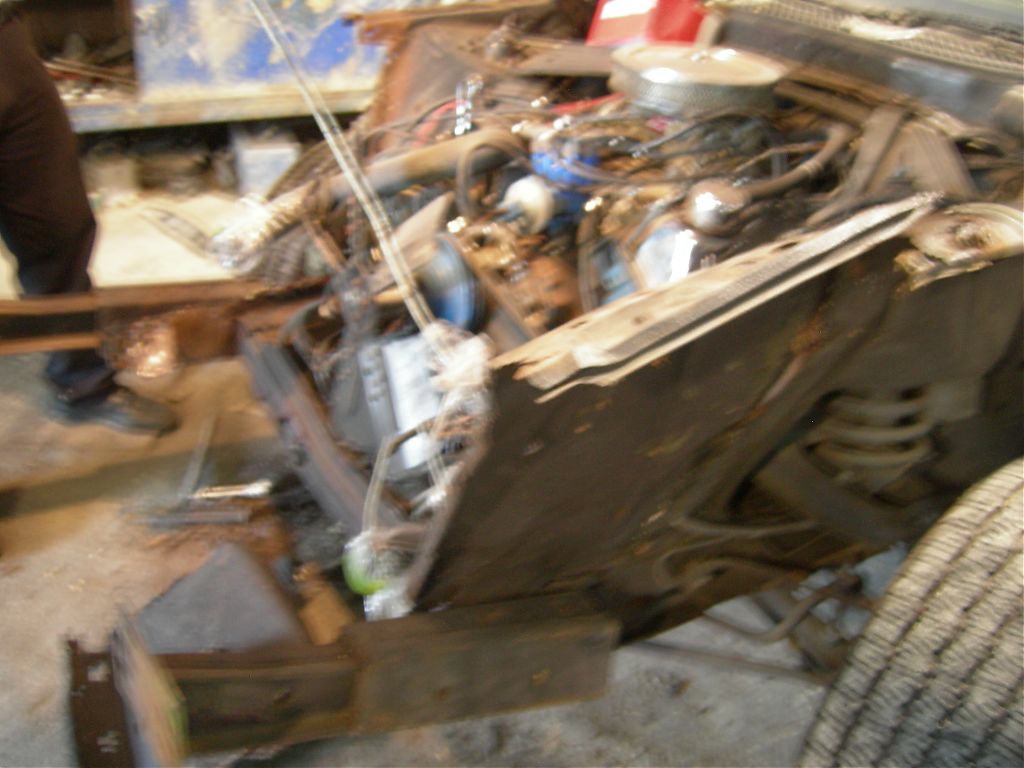

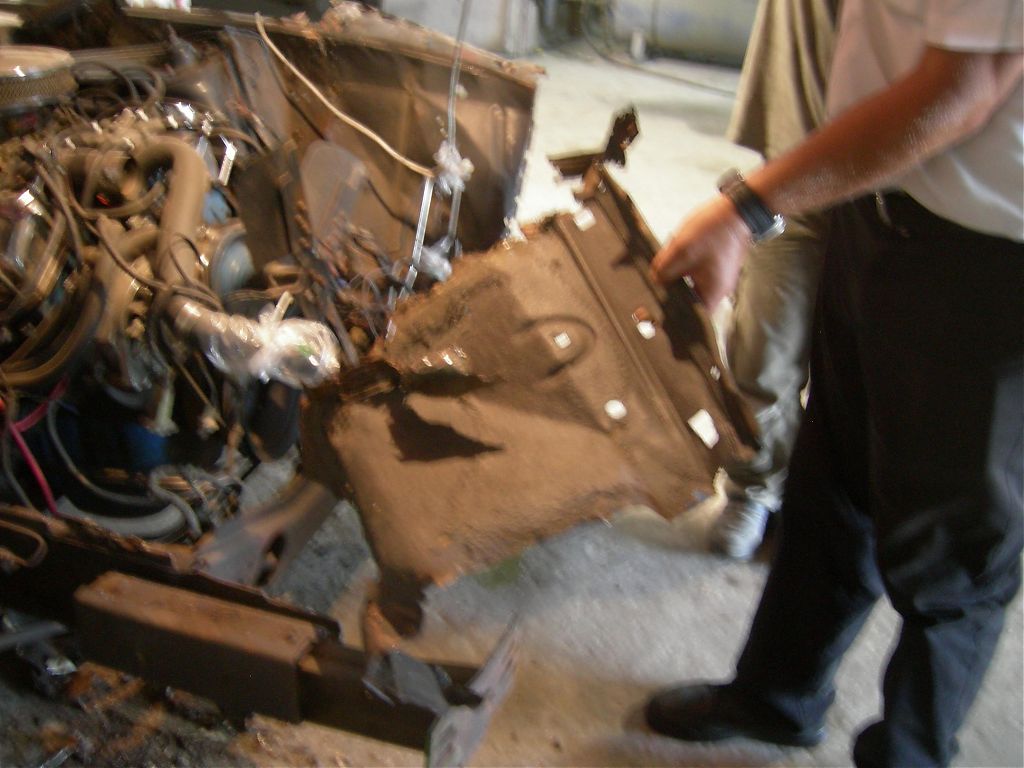

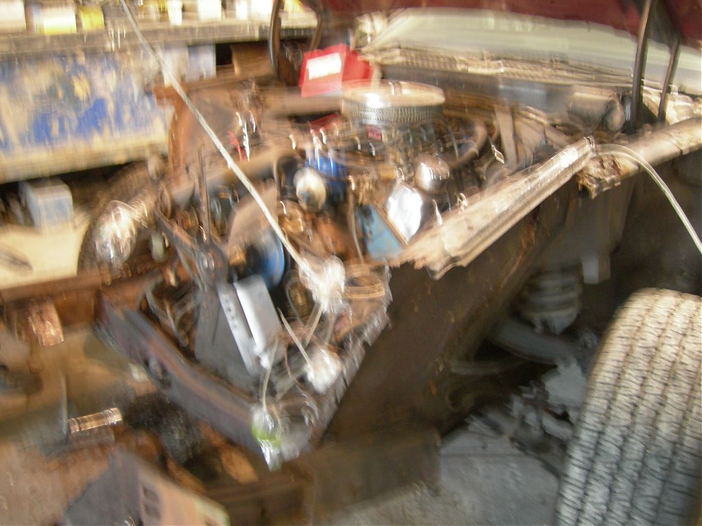

עדכון קצר ,
לא הצלחתי למצוא את התומכות של הפגוש הקדמי , ולכן החלטתי ללכת לכיוון של שיפוץ , בגלל שהקורות של הרכב גם מעט עקומות , הבנתי שהתיקון הזה כבר קצת גדול עלי, והחלטתי להעביר את הרכב למוסך להמשך טיפול,
כרגע במוסך פירקו את החלק הקדמי של תא המנוע (באנגלית fender apron ) בצד אחד והחלו ליישר את השלדה
הצד השני עתיד להיות מפורק גם הוא
שני ה apron's בדרך לארץ כבר במשלוחה ,
תמונות היום בערב
ירון

עדכון מהיום ,
הרכב עדיין אצל הפחח , הורכבו כבר הפחים הקדמיים של תא המנוע , נמצא בשלבי סגירה וריתוך
מקווה שכבר שבוע הבא הרכב יחזור לכשירות נסיעה
ירון
תמונות להנאתכם ....
