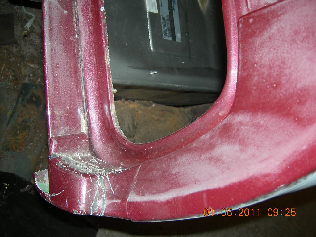

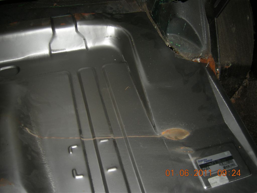

הרצפה של תא המטען שהייתה רקובה ובחלק מהמקומות היה ממש חור , הורדה לגמרי , נשארו הקורות בלבד
ועליה כרגע מונחת הרצפה החדשה. בשלב זה החיבור הוא בברגים בלבד בכדי לבדוק התאמות, לאחר מכן כמובן יתבצע ריתוך.

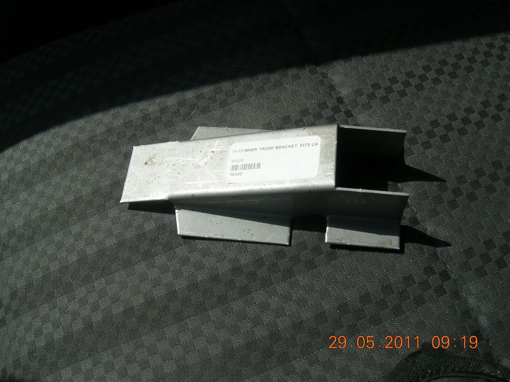

בנוסף הגיע גשר אחד לרצפת תא המטען , אז נאלץ לייצר אחד דומה כאן
בתמונות :
1. הגשר שמחבר את רצפה מלמעלה , הגיע אחד , נייצר את השני
2. הרצפה של תא המטען מונחת , לפני חיבור סופי
3. ניתן לראות את הבעיות בחיבור בין החלק הקיים לחלק החדש
