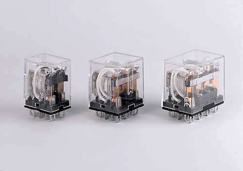

ערב טוב אני צריך מידע על מקום שבו אוכל לרכוש ממסר 4 קווים (מצ"ב תמונה, הימיני ביותר) ,
מה הקשר לאודיו אתם בטח שואלים?
בעבר בצעתי התקנה עם ממסר כזה שהגיע אליי מבחור שמתעסק בספינות ,
השימוש בו הוא לצורך חיבור של שתי מכשירי שמע על אותם 4 רמקולים מקוריים של רכב ,
בחיבור מצד אחד של הממסר X4 רמקולים (כל אחד בניפרד) לפין 30 ומצד שני 87 לHU אחד ו87A לHU שני ,
ובכך בלחיצת כפתור (פיקוד) זוג ממסרים כאלו מעבירים את השמע ממכשיר אחד למכשיר שני ,
חשוב לציין שרובם עובדים על 24V אבל אלו שהגעיו אלי בעבר היו 12V ועשו עבודה מצויינת ,
עוד חשוב אכות הממסר כי הוא אמור להעביר אודיו .
תודה לעוזרים .
*שוב הימיני ביותר

ממסרים איכותיים קשיים להשגה בארץ לכן אני ממליץ לך לבדוק באתר של חברת RS שיש להם נציגות בארץ האם קיים ממסר העונה על הדרישות שלך.
אני נוהג לבצע הזמנה אחת למספר חודשים מחברת ככה שעלות המשלוח נבלעת בהזמנה.
עלות משלוח עד הבית כ-50 שקלים ויש מינימום הזמנה.
http://il.rsdelivers.com/companyinfo/contactus.aspx
מצאתי באתר שלהם ממסר מתאים עבורך ראה קובץ מצורף.
0900766b80dbdc72.pdf

תודה רבה מרק , באמת עושה רושם שהם אכותיים יותר מהקדמים שהיו לי.
