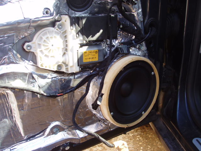

תסתכל כמה הודעות למעלה - לא רואה ממש דרך לנתב את המיד לתוך הדלת (ראה תמונה).
לגבי החיווט - זה לא מה שראית בזמנו - הוא הוחלף ל2.5 מ"מ והועבר דרך הקונקטור.
קודם כל תודה.
לגבי המידבסים כבר דיברנו על זה ואמרתי לך שזה אפשרי ובמה זה כרוך.
לגבי החיווט שמתי לב שהחלפת (בתמונה המצורפת) ואם אני מצליח לזהות נכון, לא מדובר בחיווט "הולם" את הציוד.

הבידוד הוא לעולם אינו בזבוז אבל גם אם באמת תצליח לאטום בצורה מספקת את סביבת המידבאס - תזכור שאתה צריך נפח של חמישה ליטרים בכדי להתחיל להוציא ממנו את מה שהוא יודע לתת.
אני יכול לאמר מהנסיון שלי שבתיבה שנפחה הוא בערך שבעה ליטרים, גם כשהאילייטים שלי יורדים עד 30 הרץ (כן, זו לא טעות) הם עדיין לא עיוותו ונשמעו טוב (אבל משכו את הבמה למטה למטה כשהם ניגנו מתחת ל50 הרץ).
תתחדש ותהנה :-)
אידו - ליצור תיבה בעזרת גומיות וכו' Tאתה לא תצליח כך שחבל על הזמן הדבר הנכון לפי דעתי לעשות זה לנשות להוציא את המיטב
מן המצב הקיים ולחסוך כסף לפתרון אמיתי . :-)
הדיפון אפילו אם כמה שכבות של איטום עדיין ישאר דיפון - אני יכול להגיד לך אפילו יותר מזה , נכון שכאשר אתה סם יד על הדלת
(על הפח ) אתה יכול להרגיש וויברציה ? להפתעתי כאשר סיימתי את הבניות שלי והיתקנתי את האלמנטים בקטעי בס אני עדיין יכול
להרגיש וויברציה מסויימת אם היד (זה לא שמיע אבל בכל זאת ) וזאת למרות שהתיבות די מאסיביות וגם עברו איטום - משקל של 6.4 קילו כל אחד .

תשים לב בבקשה למשהו - יש שם משהו שנראה כמו שלוש טבעות אחת על השניה כאשר הבידוד של הדלת ממש יוצר שרוול על הראשונה מבנינהן
זו הגבהה מאוד מאוד עמוקה - אתה צריך לעשות את אותו הדבר.
