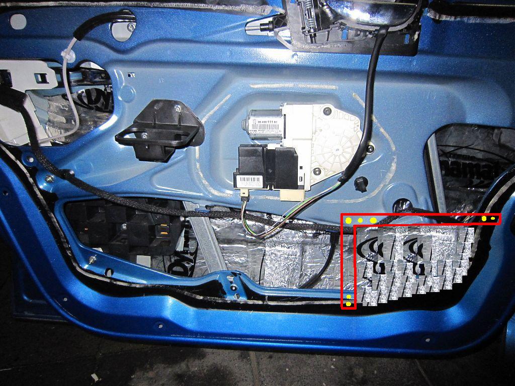

קיצר חשבתי ככה:
1. אם אוכל לחתוך את הפח לפי הצורה שסימנתי (כמובן בדיוק רב יותר)
2. אם המגנט של הסופרימו נכנס בחור שנוצר
3. אם באמת האלמנט ממורכז סביב המקטע שציירתי
4. אוסיף מילוי כלשהו באזור שסימנתי בצהוב
5. אאטום תא בדיפון או אגביה את הפתח בדיפון עבור הרמקול
6. אז אולי....

אני ההייתי עושה ככה
שם פלאח חיזוק כמצויין בתמונה
ואז שם שם חתיכת פח מרובעת שכאילו תסגור את כל השטח
ואז חותך עיגול בדיוק כמו שאני רוצה
קצת עבודה
אבל התוצאה לדעתי תהיה שווה את זה
האיטום על הטבעת הראשונה - זה סבבה וברור.
לא ברור לי מה גורל עשה עם הדיפון שם - הוא "הנמיך" אותו כך שהפתח עם הגריל יתחבר להגבהה?
או לחילופין יצר תא סגור בדיפון והרמקול מנגן אליו?
עוד דבר שאפשר לראות שבגולף (זה גולף, כן?) הפח באזור של האלמנט הוא שטוח ובלי כל מיני פינים, ניטים, קימורים וקשקושים..
עריכה:
גורל - לא התייחסת לחיבור של המסילה של החלון.
מה שאתה מציע זה נחמד תאורטית אבל נשמע לי כמו מתכון לאסון עם החלון החשמלי...
ההצעה של עתיד נראת לי פתרון טוב,אם הפלאח יהיה חזק אין שום סיבה לדאוג לחלון החשמלי.
מיכאל.

צרפתים מטומטמים, לייצר חור פשוט וקטן כמו שצריך לרמקול הם לא יכולים (אפילו לא ביקשנו 6.5, גם 5.25 יספיק ונשים שם הגבהה:-D).
תסדר את עניין הוופר שיש בדלת ולא על הדיפון והפרוייקט הזה מושלם, קבל ח"ח עצבני!

למה לא ליצור תיבה אטומה פנימית בין הדיפון לפח הדלת?
הרעיון שחשבתי: להדביק על כל השטח המיועד סלוטייפ צהוב (זה שלא נדבק ממש חזק) גם על הפח וגם על הדיפון מבפנים, לסגור את הדיפון ולהקציף מבפנים עם קצף פוליאורטן.
לאחר שמתייבש, מפרקים את הכל, ויש לך צורה גסה אך בגבולות הנכונים לתיבה פנימית.
אח"כ החלקה, פיבר גלאס לתיבה (אולי בצורה של יציקה פנימית, אם זה יותר נוח) ויש לך תיבה שמתלבשת בול ברווח, בנפח שאתה יכול לקבוע מראש, ובלי שום פגיעה בפח הדלת או בדיפון מצידו החיצוני.

תחשוב שאתה תצטרך לפגום בדיפון בצורה כזו או אחרת בכדי להקציף אותו - וזה תהליך שיקח יום שלם אם לא יותר רק בכדי להקציף כל פעם את הכמות הנכונה בכדי שתוכל להמשיך.
זה אפשרי ואני לא אתפלא אם כבר עשו את זה בעבר - אבל זה לא קל במיוחד וצריך להיות סופר זהיר כי זה חומר כל כך דביק...
הגעתי פעם אחת לקחת את אבא שלי משדה תעופה עם כפות ידיים עטופות בנייר טואלט בגלל שלא יכלתי לגעת בשום דבר איתן - לא ידעתי שזה דביק ועבדתי בלי כפפות :-D
נגיעה אחת הספיקה...
אפשרות נוספת היא להוריד את הדיפון - להקציף את החלק הפנימי שלו (כשהדיפון מוגן בחומר מפריד) ואז ליישר את העודפים וליצור לדיפון קיר פנימי ולהשלים אותו לתיבה עם חיזוקי פיבר משני צדדיו - צריך לקחת בחשבות נפח של מנגנונים, ידית פתיחת דלת, מתג לחלונות ועוד כמה הפתעות בדרך שהופכות את זה לסיוט ואולי בלתי אפשרי...
אדי, בגלל זה כתבתי שיש למסך את כל הדיפון והחלק הפנימי של הדלת, כדי למנוע הדבקה במקום לא נכון.
ככה אתה מקבל צורה גם של הדיפון וגם של הפח, מבלי הצורך לישר ו"לקחת בחשבון" כל מיני דברים.
וכן, אני עשיתי משהו על כזה בסיס, לא יצא הכי מוצלח, אבל יש מסקנות שאין לי בעיה לשתף מי שישאל.
מתחדשת*
רומם - נגיד והצלחתי איכשהו להדביק מסקינגטייפ על הדיפון+פח פנימי בצורה של תיבה (לא ברור לי איך אם הדיפון סגור על הפח - אין לך גישה, אי אפשר לחבר ביניהם - רק בנפרד כאשר הכל מפורק) - איך תכניס את הקצף לתוך הדבר הזה (גם אין גישה וגם הוא סגור).
אני חשבתי על משהו הרבה הרבה יותר קל ופשוט -
להדביק על ההמסגרת של תא הפלסטיק (שכיום מצופה דיינמאט) חומר גמיש צמיגי כלשהו שיצור אטימה מוחלטת בעת הרכבת הדיפון חזרה אל הפח ושלום על ישראל. ראה תמונה.
השאלות שנותרו:
1. האם הנפח מספק, או לפחות בקירוב? (אדי, יש בהחלט מצב שזה 5 ליטר)
2. איזה חומר? (אני בטוח שיהיו לכם רעיונות)

הבעיה שהדיפון נשאר דיפון, לא משנה איך תסובב את זה, ולא משנה כמה דיינמאט תדביק עליו.
הוא לא מספיק חזק לעמוד ללא ויברציות לאורך פעולת הממברנה של הסופרימו.
אם הייתי במקומך, הייתי חותך את הגריל שמכסה את הרמקול בדיפון- יוצר גישה לנפח הכלוא בין הדיפון לדלת.
ממלא את הנפח בחומר ממלא כלשהו (כזה שמקבל נפח ומתקשה) ולאחר מכן יש לך תבנית ליצירת תיבה בנפח שתשאיר מהחומר, בצורה המדוייקת של המקום שיש ובאיזה חומר שתבחר (בד"כ פיברגלאס).

אגב, מה דעתך על הרעיון הפשוט שלי של חציצת הדיפון ליצירת תא אטום אמיתי? יש חומר שיתאים למשימה?
HPF ב200 הרץ לטוויטר זה כוסות רוח למת - אין טעם.
לא ממש נעלמתי - לא השתמשתי בכינוי הזה בגלל שכשאני משתמש בו אני מרגיש כמו ללבוש כפפה על היד והאופי שלי גורר אותי לכתיבה של הרבה דברים שלא קשורים לאודיו אלא הרבה יותר לרוח השטות וגם ככה, אף אחד לא מצליח להבין אותי... והתרגזתי על כמה דברים אז פשוט אמרתי שכדאי או להעלם לגמרי לתקופה כלשהיא או פשוט להשתמש ביוזר אחר הרבה הרבה יותר רגוע.
לגבי הדיפון - אם תחזק את הדיפון בחלק האחורי שלו בשלוש שכבות לפחות בעובי של 300 מיקרון פיברגלאס אז אולי אתה תוכל לעשות את זה.
זה יהיה הרבה יותר פשוט מלבנות תיבה אבל אני בספק אם לא תקבל תופעות לוואי שיווצרו בין הדיפון לפח של הדלת היות והמידבאס הזה מ-פ-ל-צ-ת
הייתי יורד מהרעיון ומתרכז או בתיבה או בפעירת חור בדופן הפנימית של הדלת.
