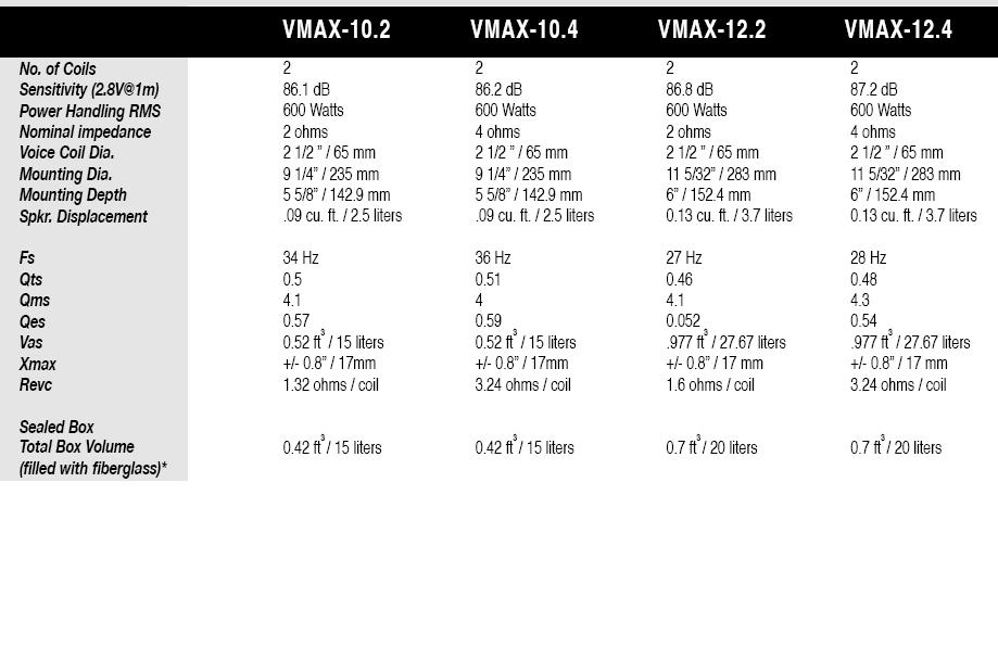

בדקתי בדפי הנתונים של הסאב וופר שלי ( cerwin vega vmax 12.4 ) מה הנפח הרצוי לתיבה אטומה והופיע הערה בכוכבית - שנפח זה כולל מילוי פיברגלס .
מה נותן תוספת הפיברגלס ואיך יודעים כמה לשים ?

מילוי היא אופצייה במקרה של נפח נמוך מהדרוש, בדף 2 מופיע הסבר לגבי מילוי התיבה:
Filled Enclosures – Whenever possible, and when a smaller total box volume
is desired, we recommend loosely filling the enclosure with Dacron or
fiberglass insulation. By doing so, the volume of the box may be reduced
20 – 30% yielding the same damping (Qtc) performance characteristics as
the larger “unfilled” enclosure
בקטלוג גם מצויינת הכמות הדרושה:
The entire enclosure should be “loosely”
filled up to the magnet structure of the subwoofer.
(עד 450 גרם חומר מילוי ל28 ליטר)
