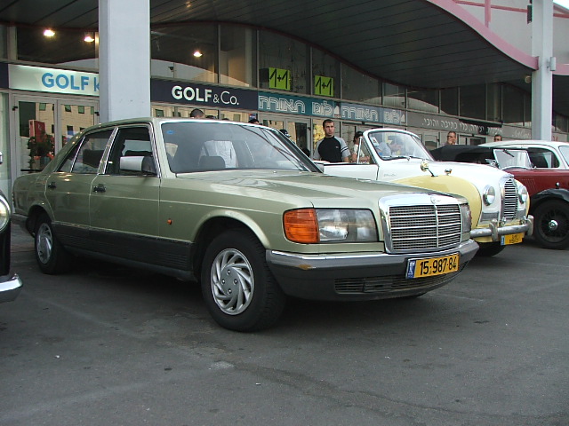

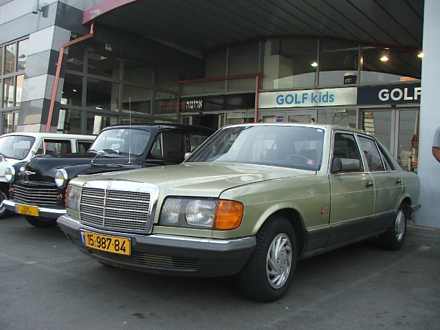

אם כבר אתה קונה מרצדס קנה לפחות את הבודי 126 . אני יכול להגיד לך שזה אוטו מפנק לא אוכל דלק יחסית למנוע 2800
במחיר שאתה מעונין להשקיע אתה יכול לרכוש אחת יפה מהשנים 84-88 . ומה שבטוח הם לא היו מונית
אספן מעז לשים על מרצדס טסות סיניות מאוטו דיפו?
אמת אתה צודק לירוי - כלל לא יפה. מה עוד שהן הורכבו על מרצדס. ניחא על טיוטה קורולה.
