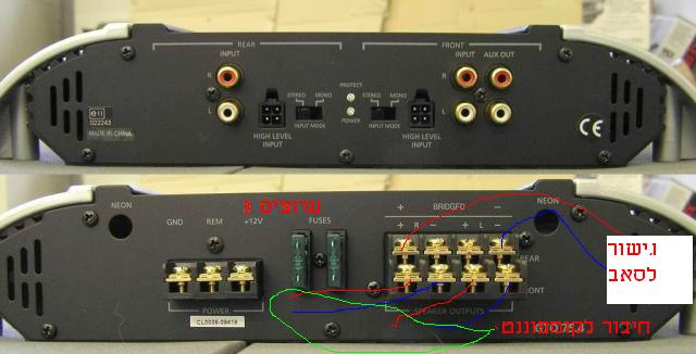

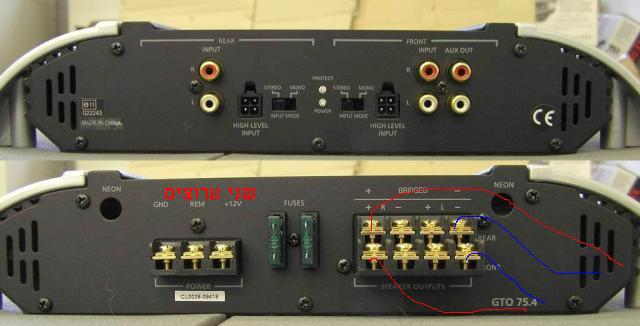

לא אם המגבר שלך היה תומך בגישור בשני אום זה גם היה אופצייה אבל במצב שלך אם אתה מחבר קומפוננט בגישור על מגבר 4 ערוצים המגבר יהפוך לשני ערוצים שזה אומר ימין קידמי ושמאל קידמי בלבד {לקומפוננט}

אז במידה ואני עושה גישור לקומפוננט, הוא תופס לי את כל ארבעת הערוצים?
חלחליק לשעבר (או חיליק, תלוי את מי שואלים).
יש אפשרות לחבר את הקואקיסאליים באופן רגיל למגבר ולעשות גישור לסאב?
איזו השקעה, תודה :)
נראה לי שאני אחבר את הסאב (בגישור) + הקואקסיאליים (רגיל) ל-JBL GTO4060, ואת הקומפוננט את אני אחבר למגבר 2 ערוצים.

חבל על הכסף תתחיל ככה שתחבר את הקומפוננט למגבר בחיבור רגיל ואת הסאב בגישור
את הקואקסלים תחבר ישירות לרדיו עד שיהיה לך תקציב ראוי למונו

מסכים עם כל מילה של ישראל- תחבר את הקואקסיאליים לפאנל.
