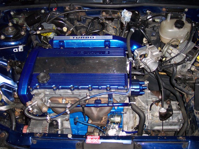

בנתיים תהנו מהשרשור המצורף, הפרויקט הזה בוצע על 216VI נכון מנוע 1800 אבל תושבות זהות ל-1600.
לפותח השרשור, אני ממש לא ממליץ לך להיכנס לשרשור הזה כי אתה לא תצא ממנו :lol: כמוך כמוני.
http://forums.mg-rover.org/showthread.php?t=223495
הנתונים של הרכב לפי הערכה שלו, ללא דיינו בנתיים.
Power at Flywheel (BHP) : 240
Weight without Driver (KG) : 1080
Power to Weight Ratio (BHP Per Ton) : 225.79
0 - 60 (Secs) : 5.25
0 - 100 (Secs) : 12.58
60 - 100 (Secs) : 7.33
Quarter Mile (Secs) : 13.61
Terminal Speed (MPH) : 104.01
Drag Strip Quarter Mile (Secs) : 13.41
Drag Strip Terminal Speed (MPH) : 105.90

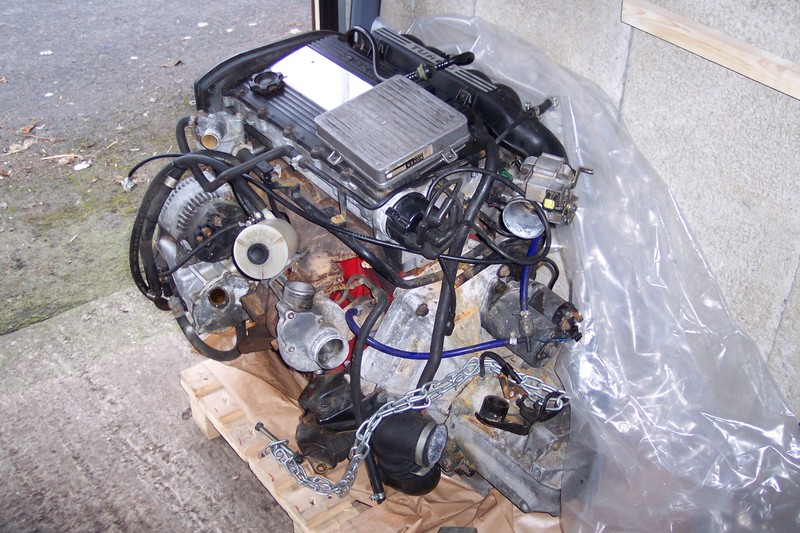

תמונה של המנוע שהוא קיבל אותו ואחרי השיפוץ כמעט גמור.

האוטו של ASHY אחד הרכבים הכי מטורפים שקיימים,וכן צריך את התושבות של ה220, הן קצת יותר גדולות וצריך להחליף את הSUBFRAME, מאור אצלך צריך לפרק את התושבת מנוע השמאלית מכיוון שאינה בנויה אותו הדבר כמו של ה216 למיניהן.
לא רק שלא מציאותי הוא בפרויקט הזה פתח מנוע ראה שלא עובד לו, שיפץ קראנק ראה שזה גם לא מתאים לו הביא מנוע חדש, המנוע החדש עשה לו גם בעיות, השתמש בכל מיני חומרים שקשה/עד בלתי אפשרי להשיג בארץ.
והעבודה שהוא עשה שם פשוט בלתי אפשרית בארץ, לך תשיג פתאום באמצע החיים ציריות מפירוקיות, תביא את השטות הזאת שחסרה לך בלי להתאמץ - פשוט ליגה אחרת.
