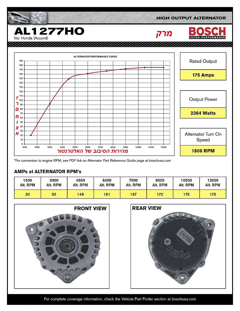

הבעייה שרוב האלטרנטורים בעלי תפוקת זרם גבוהה הזמינים לרכישה אצל החשמלאים הם אומנם מספקים את 'הסחורה' בסל"ד גבוה אבל בסל"ד סרק לפעמים המצב רק מחמיר.
עלייך לנסות לברר עם החשמלאים או אצל הייבואן לדיקו (ייבואן של בוש) האם קיים במלאי אלטרנטור מתאים לרכב שלך בעל זרם מוצא נקוב של לפחות 120 אמפר ובסל"ד סרק לפחות 60 אמפר (במידה ותחליט להחליף את האלטרנטור נחשב ביתר דיוק את ההספק של האלטרנטור)
http://www.ledico.com/parts/?did=9
אני מצרף לך דף נתונים לדוגמא של אלטרנטור של בוש הנקרא "HIGH OUTPUT ALTERNATOR", אלטרנטורים אלה תוכננו במיוחד עבור צרכנים כבדים הצורכים זרם גבוה בסל"ד סרק.
הארות
1. בדף הנתונים מתואר הקשר בין מספר הסיבובים של האלטרנטור (לא מנוע) וזרם המוצא.
2. הגדלת האלטרנטור תגדיל את צריכת הדלק בגלל עומס גבוה יותר על המנוע
3. תצטרך לבדוק האם החיווט החשמלי למערכת מסוגל לעמוד בזרמים הגבוהים ולדאוג שמפל המתח לא יעבור את 0.5 וולט.

לא הצלחתי להשיג גרף ביצועים של האלטרנטור כלומר הקשר בין סל"ד האלטרנטור לזרם המוצא. אבל כן השגתי את ערך זרם המוצא בסל"ד סרק וערכתי בדיקה מקיפה.
בחינת אפשרות שידרג אלטרנטור בגולף דור 4
פרטי הרכב
  • גולף דור 4 מנוע 2.0 ליטר, קוד מנוע APK מודל 2002
  • מהירות סיבובי סרק נעים בין 760-880 סיבובים לדקה (נתוני ייצרן)
  • קוטר הגלגלת (פולי) קראנק הינו 143 בעלת 6 חריצים
נתוני אלטרנטור מקורי תוצרת בוש 90 אמפר
  • דגם או טיפוס האלטרנטור KCB1 14V 50/90A
  • זרם מוצא (מכסימלי) נקוב של 90 אמפר במהירות סיבוב של 6000 סיבובים לדקה של רוטור האלטרנטור (פולי)
  • זרם מוצא של 50 אמפר במהירות סיבוב של 1800 סיבובים לדקה.
מהירות הסיבוב המעשית וזרם המוצא המעשי תלוים ביחס התמסורת בין הגלגלת (פולי) של הקראנק לפולי של האלטרנטור וצורת התמסורת (מצורף ציור) וסל"ד הסרק של המנוע
  • מהירות סיבוב מכסימלית מותרת של האלטרנטור נעה בין 18000-20000 סיבובים לדקה, המהירות המכסימלית תלויה בסוג המיסבים והפחמים ויכולת הקירור
במהירות המכסימלית האלטרנטור יכול לספק זרם הרבה יותר גבוה מהזרם הנקוב אבל מומלץ לא להגיע למהירות זו מחשש לבלאי מוגבר ואורך חיים קצר יותר של האלטרנטור
  • קוטר הגלגלת המקורית המותקנת על ציר האלטנטור היא 56 מילימטר
נתוני אלטרנטור מקורי תוצרת בוש 120 אמפר
  • דגם או טיפוס האלטרנטור NCB1 14V 70/120A
  • זרם מוצא (מכסימלי) נקוב של 120 אמפר במהירות סיבוב של 6000 סיבובים לדקה של רוטור האלטרנטור (פולי)
  • זרם מוצא של 70 אמפר במהירות סיבוב של 1800 סיבובים לדקה.
חישוב מהירות סיבוב מעשית של האלטרנטור בסל"ד סרק
מהירות הסיבוב של האלטרנטור תלויה ביחס התמסורת בין בגלגלת של הקראנק לגלגלת של האלטרנטור וצורת התמסורת כלומר בעזרת רצועה המחברת ישירות את הגלגלת של הקראנק לגלגלת של האלטרנטור או תמסורת כאשר באמצע קיימת גלגלת נוספת של משאבת מים או כול אביזר אחר שעליו מותקנת גלגלת במידה שונה ורצועה נוספת וזו מניעה את הגלגלת של האלטרנטור.
יחס התמסורת מחושב בצורה הבאה:
מהירות הסיבוב של האלטרנטור = קוטר חיצוני של פולי קראנק / קוטר חיצוני של פולי אלטנטור X מהירות סיבוב של המנוע
לרוב ברכבים פרטים יחס התמסורת הינו בין 2:1 עד 3:1
חישוב
143/56 כפול 760 = 1940 סיבובים לדקה
מסקנות
אלטרנטור של 90 אמפר וגם אלטרנטור של 120 אמפר מסוגלים לספק בסל"ד סרק זרם מוצא הנקוב בנתונים של היצרן.
מה הלאה ?
לבדוק את צריכת הזרם המעשית בסל"ד סרק כאשר הצרכנים הרגילים מופעלים וכמובן מערכת השמע עובדת ולנטר את מתח המוצא. מומלץ שמתח המוצא לא ירד מתחת ל-13.6 וולט בסל"ד סרק עם עומסים רגילים.
חשוב לציין גם לאחר שידרג האלטרנטור לאלטרנטור בעל תפוקה גבוהה יותר עלול לקרות מצב שבפיקים המתח עלול לרדת גם בגלל זמן התגובה של האלטרנטור לעומס פתאומי ומצב המצבר.
לפני ביצוע השינויים יש לבדוק שוב פעם את כול הנתונים ורצוי להצליב נתונים משני מקורות שונים בגלל טעויות של מידע לא מדויק של היצרנים או הספקים.
על כול אלטרנטור של חברת בוש קיימת מדבקה עם הנתונים הרלבנטיים שציינתי את שאר הנתונים כמו קוטר הגלגלת,סל"ד סרק יש לחלוב ממידע של ייצרן הרכב או בסיס נתונים כמו AUTODATA (שעליו אני לא ממש סומך).
הערה
במקרה של הרכב של עתיד הנתונים לאחר חישוב יצאו תואמים טת המציאות מכיוון שהאלטרנטורים 90 אמפר וגם 120 אמפר מתוכננים להתקנה בגולף דור 4 מנוע APK.
כאשר רוכשים אלטרנטור של ייצרן (לא ייצרן OEM) אחר או אלטרנטור אוניברסלי יש לבדוק חישובית את כול הפרטים שציינתי
בהצלחה
