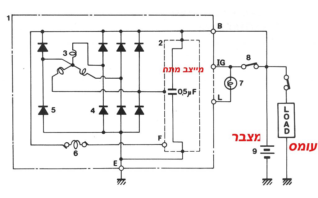

1. ייצוב המתח נעשה על-ידי ווסת מתח (מייצב מתח) שהינו חלק אינטגרלי מהאלטרנטור
2. האלטרנטור שהינו למעשה מקור אנרגיה ברכב ובתיכנון נכון של מערכת החשמל הוא מספק את כול צריכת האנרגיה של הצרכנים ברכב כולל המצבר כאשר הוא פרוק.
בשרטוט המצורף ניתן לראות שהמצבר וגם העומסים ברכב מחוברים במקביל לאלטרנטור כלומר, התפקיד של האלטרנטור לספק את צריכת האנרגיה של כול הצרכנים ברכב וגם של המצבר כשזה נפרק.
כאשר מנוע הרכב דומם ואנו מדליקים צרכנים כגון: אורות,מערכת שמע אנו גורמים לפריקת המצבר, לאחר ההתנעה המצבר הינו למעשה עומס על האלטרנטור מכיוון שעכשיו נוסף צרכן נוסף למערכת בנוסף לצרכנים הקבועים כגון: מערכת ההצתה,משאבת דלק ועוד...זו אחת הסיבות שאסור להטעין מצבר פרוק מתחת ל-11.7 וולט בעזרת האלטרנטור מכיוון שצריכת הזרם של המצבר תהייה גבוהה ועלולה להגיע לערכים שהאלטרנטור לא מתוכנן לעבוד בהם לאורך זמן.
3. לאחר שמתח הקטבים של המצבר הגיע לערך של 12.7 וולט למעשה המצבר כמעט ולא צורך אנרגיה מהאלטרנטור ולכן במקרה כזה הוא משמש גם כקבל גדול שנותן מענה לצרכנים כמו מערכות שמע ברגעים של צריכת זרם גבוהה.
4. ברכבים רבים אסור לדוגמא להפעיל את מפוח המזגן על מהירות מקסימלית כאשר המנוע עובד בסל"ד סרק מכיוון שרוב האלטרנטורים לא מסוגלים לספק את צריכת הזרם של צרכנים כבדים בסל"ד סרק לכן במקרה כזה המצבר עלול לא להטען דבר שמקצר את חיי המצבר.

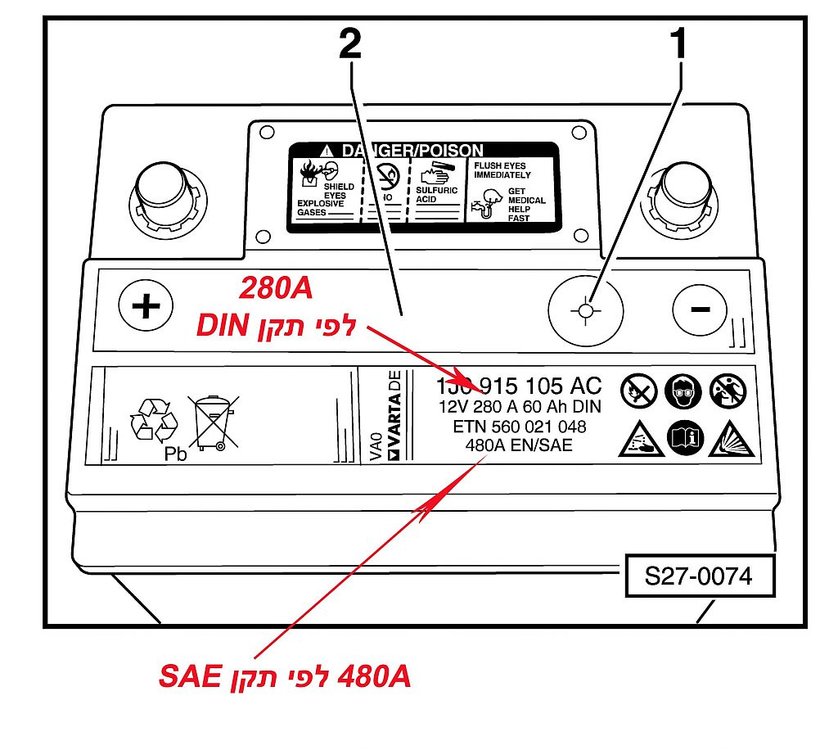

מצבר (בדיקה מקצועית)
מצבר חומצת עופרת נחשב למת או במונחים של החשמלאים 'לא מחזיק טעינה' רק לאחר בדיקה בעזרת עומס חיצוני שצורך זרם גבוה לזמן קצר של כ-15 שניות (תלוי בתקן), בזמן הבדיקה מנטרים את מתח המצבר במידה ומתח המצבר יורד מתחת לערך מסויים התלוי בקיבולת המצבר או ליתר דיוק כושר ההתנעה בקור CCA ניתן להסיק מסקנות.
לפני הבדיקה חושב להטעין את המצבר למתח נומינלי של 12.4-12.7 וולט אחרת הבדיקה לא שווה הרבה.
הוספתי טבלה עם תרגום לעברית (הערכים לפי תקן DIN)
