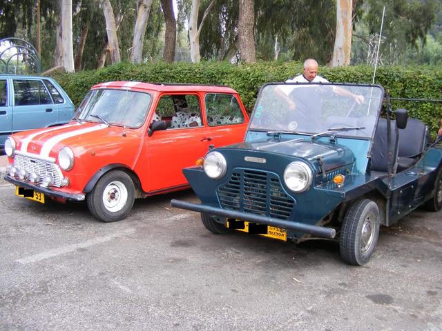

תודה חברים על הטיפים אבל שתדעו יש שם ונטה חשמלית שעובדת קבוע ועדיין הרכב מתחמם
כמו כן אני זקוק לכסאות מתאימים לרכב הזה.
לכל מי שרוצה לראות את המיני מוק אני אנסה להעלות תמונות
