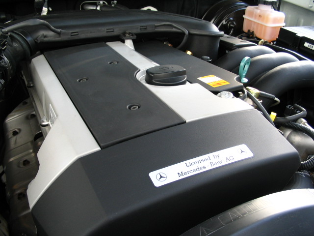

החלפתי את שמן המנוע ברכב שלי ( סאנגיונג רקסטון ) לשמן סינטטי מלא?
איני יודע אם בהגדרות יצרן זה חובה, אך ממה שנאמר לי זה השמן הכי איכותי למנוע,
גם מחברה גרמנית טובה.
נשמות טובות עכשיו אומרים לי שזה יכול דווקא להזיק למנוע. איך בידיוק?
אשמח לוחוות דעת ממומחים באתר אם זה מזיק או לא?
