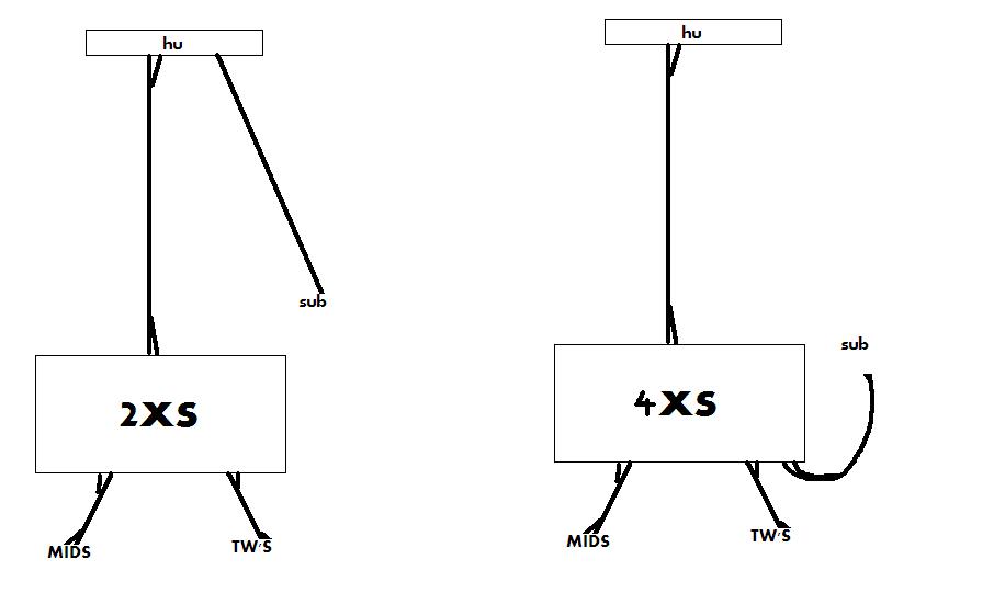

תודה על העזרה.
רק דבר אחד,
את הכבל RCA הארוך , שאני מושך מהHU , מאיפה אני מושך אותו? מיציאת הFRONT לדוגמא לסט הקידמי?.(טויטרים ומידים).
ומשם גם את הסאב?,בעצם 2 יציאות הRCA האחרות בHU נשארות ריקות? SUB וREAR?, אין שימוש יותר ביציאת הסאב?,ואז גם השליטה מהHU מתלבטלת?.
וברגע של 2XS,אני מושך יציאת RCA מהFRONT לMAIN POWER ומשם למגבר המידים ומגבר הטויטרים?.
והסאב מחובר רגיל דרך יציאת הסאב של הHU?.
או שלא הבנתי נכון?.
שוב תודה.
הוספתי ציור שמסביר בערך את מה שכתבתי.
אתה ממש לא חייב להשתמש ביציאת הסאב של הקרוס.
אתה יכול להעביר כבל RCA נפרד בכל מקרה לסאב, וכך תמיד תהיה לך שליטה מה-HU.

תודה, הPDF עזר מאוד!.
כמה שאלות נוספות שלא כ"כ הבנתי:
* האם אחרי הcross אקטיבי, צריך למשוך גם לכל מגבר כבל REMOTE?,אם כן,זה אומר למשוך כבל REMOTE ל4 נקודות,איזו דרך יש בכדי לפצל את הכבל הזה?.
* מהי הדרך הטובה ביותר לחבר את החשמל למגברים ולקרוס?.
כרגע: 2G "+" יוצא מהמצבר ומתפצל ל3 מגברים וכך גם ה"-" מהשלדה, ע"י 2 מפצלים מ2G ל3 של 4G.
מאיפה אני מביא חשמל לקרוס?,האם צריך מפצל מ2G ל4 של 4G?,או שניתן להזין אותו ממקום אחר?,האם הוא דורש כבל עבה?.והאם ניתן למשוך לו מינוס ממקום אחר באיזור ההתקנה , והאם יש לו מינימום של GAUGE שהוא צריך?..
תודה.
גם קרוס צריך REMOTE.אין צורך בחוט עבה-צריכה זרם נמוכה ,פחות מCD
אדיף לפצל מאותה נקודה יחד עים מגברים שלא יהיה הפרעות
אתה יכול לשים מפצל לפלוס וממנו לקרוס. תרכיב פיוז קטן של 2A לפני הקרוס.
את המינוס אתה גם מחבר למפצל כדי שלכולם יהיה מינוס משותף.
רימוט אתה מפצל לכולם
