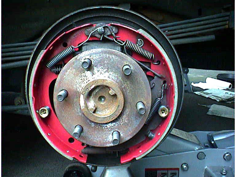

היום עשיתי פרוייקט קטן וצבעתי את התופים, כאשר פירקתי את הגלגלים גיליתי שאחד הברגים שחוק עד לחצי, שניסיתי להחזיר את אותו בורג הוא לא התברג והוא משחק באוויר בתוך התוף, הבורג שחוק ואני חייב אחד חדש , כי הגלגל מוחזק רק עם 3 בזמן שאמור להיות מוחזק עם 4.
אבקש את עזרתכם כמה שיותר מהר למצוא מקום או בורג תחליפי שיעשה את העבודה

BUKI ידידי היקר! ערב טוב לך ולכל החברים
את התוף פירקת לא מאחת המכוניות שציינתי, לכן אין הרבה מה להגיד:
יש כמה סוגים של התוף, יש כאלה כמו שאתה צלמת, ויש כאלה שבהם
הברגים מתברגים לתוך התוף, (רשמתי לך חלק קטן מהדגמים).
אני נזכר בימים של אריקה (אסקורט) 88, הייתי מוריד את התוף (אם 4 הברגות של הגלגל בתוכו)
ומחליף מסבי הגלגל. נכון שמדובר בתכנולוגיה מהעבר, אבל עדיין קיימת בכבישים שלנו

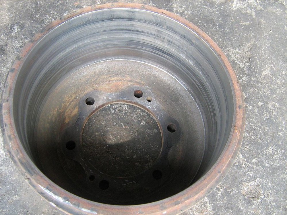

חבר'ה בסיאט איביזה שלי , הברגים מתברגים לתוך התוף ! שנת 2002.
אתה צודק, משום מה שכחתי, שקיימים שני סוגים.
