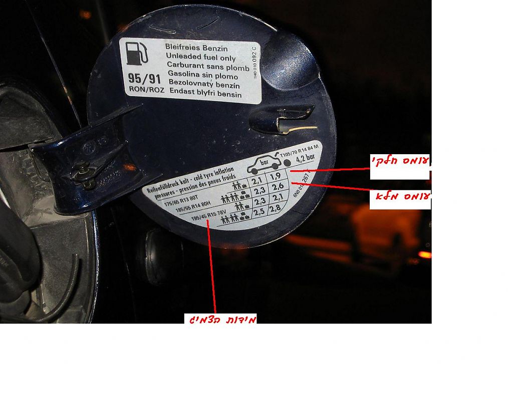

אפשר בבקשה לדעת מה ה PSI המומלץ בצמיגים קדמיים\אחוריים בפולו שלי?
שנת 2001
6N2OQ4
דגם מנוע AHW
1.4 16V
75 כ"ס 5דלתות
תודה מראש לעוזרים (מרק..אייכה!? :p)
אופיר
GTI
סאאמק כולכם.
:lol:
לא נשמע לך הגיוני שאני אבדוק לפני שאני אפתח שרשור?:shock:
בכל מקרה לא מופיעה שום מדבקה באף דלת. חוץ מזאת של התא דלק ושם לא ממש ברור לגבי לחץ אוויר..
מצ"ב תמונה

אכן בכל רכבי הקבוצה אפשר למצוא את ערכי הניפוח במדבקה
על החלק הפנימי של דלתית התידלוק ,היחידות ב-באר ויש להכפיל
ב 14.7 כדי לקבל את הנתון ביחידות PSI המקובלות בארץ .

ידידי היקר,
בצילום שצירפת יש את כול הפרטים.
צירפתי לך הסבר על גבי הצילום !
עומס חלקי= 2 נוסעים+מזוודה
עומס מלא= 5 נוסעים+3 מזוודות
איזה כייף לי :)
משמע אני צריך שיהיה רוב הזמן 2באר מקדימה ו3באר מאחור (כי אני לבד באוטו 95% מהזמן) ו185\55\14 זו המידה שלי
מתגובה בשרשור אחר עלי להכפיל 1באר ב14.5 PSI ? זה יוצא 43.5 PSI מאחור! לא הגיוני בעליל

מצטער שאני מטמטם את כולכם אבל לפי מרק ואביב - 43PSI מאחור זה פשוט לא הגיוני
בינתיים אני על 33 מקדימה ו30 מאחור

כנראה שלא הבנת נכון.
אם הצלחתי לזהות נכון את מידות הצמיגים במדבקה עבור צמיגים של 185/55/R14 (הסדר קצת התבלבל בגלל כיוון הכתיבה)
החלק המתאים במדבקה הוא החלק העליון (תאשר זאת) ובעומס חלקי הלחצים הם:
קדמיים: 2.1 באר (30.4 PSI)
אחוריים: 1.9 באר (27.5 PSI)
רזרבי: 4.2 באר (60.9 PSI) וזכור שכשהוא מורכב מהירות הנסיעה מוגבלת, אם אני זוכר נכון, ל-70 קמ"ש.
עד כמה שאני יודע אמור אפילו להיות כתוב על הצמיג הרזרבי את המהירות המירבית המותרת לנסוע מתי שהוא מורכב.
בהצלחה!
וואלה,במדבקה זה פסיק. לא חשבתי "להמיר" את זה לנקודה :|
