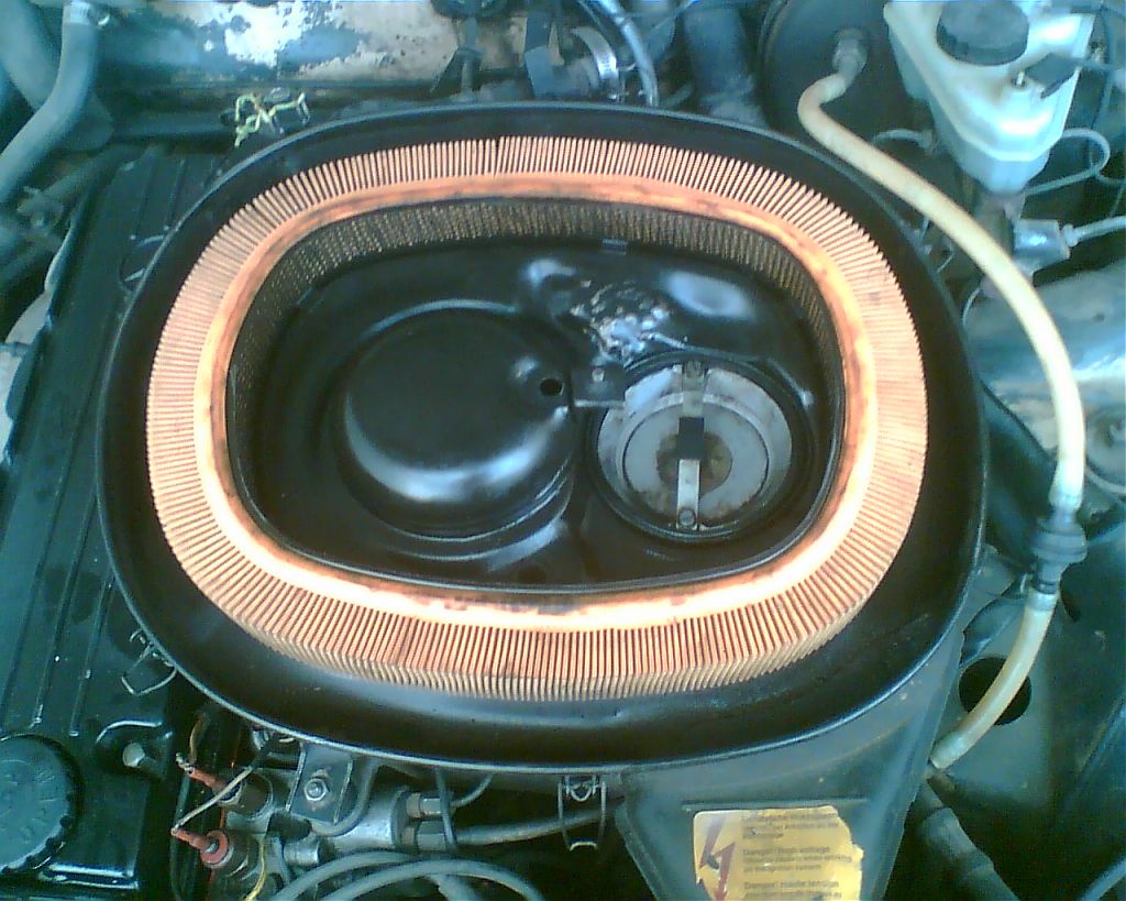

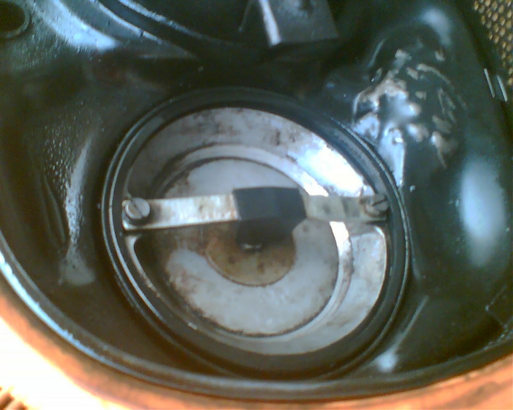

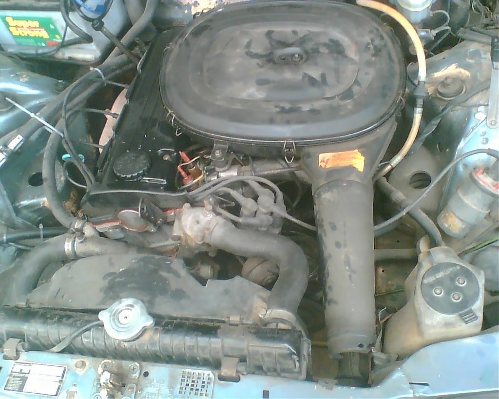

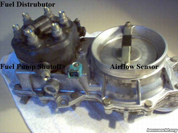

המנוע שלי לא קרבורטור ,הוא הזרקה מכנית ,אני רוצה לשים פילטר השאלה היא -אין-בוקס /פתוח?
כי יש שם בעיה של חיבור כמו שיאשה כתב לעומרי.
אני מצרף תמונה של ה"מצערת" (היא של ה6 צילינדר אבל זה על אותו עיקרון וגודל של ה4 צילינדר)

לא יודע מאיפה הבאת את זה...אבל המנועים של מרצדס מהשנים ההם לא עם קרבורטור...הזרקה מכאנית...
שי, זה כמו אצלי בדיוק, אתה יכול לעשות כמו שאני הולך לעשות..
לקחת את הצינור גומי מהמרצדס מהשנים 97-99, C220 ופשוט מאוד להרכיב על המנוע שלך ובסוף לשים את הפילטר...
אצלי זה עובד אני רק רוצה להביא את הפילטר הפתוח וזהו...
ושים פתוח לפי דעתי...אל תשים אינבוקס אם אתה כבר משקיע ככה...

תראה אפשר לשים במרצדס פתוח בלי חשש לאויר חם יש כל כך הרבה מקום שם...(לפחות אצלי) שזה לא משנה...
אתה יכול להעביר את הצינור מעל המנוע ולהוריד אותו ללמטה שם הוא יקח אויר קר מאוד...
