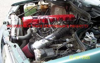

אני נותן גם לינק לאתר שמוכרים קיט כמו שאמרתי לך לעשות עם הצינור לכיוון הפנס . זה עולה 50$ . הקיט נקרא : 190E 260E 300E and CE Intake Kit
Heat Shield
הנה הלינק לאתר : תהנה .
הנה התמונה ,

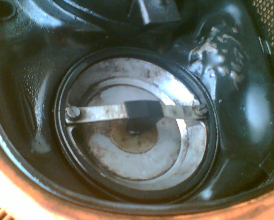

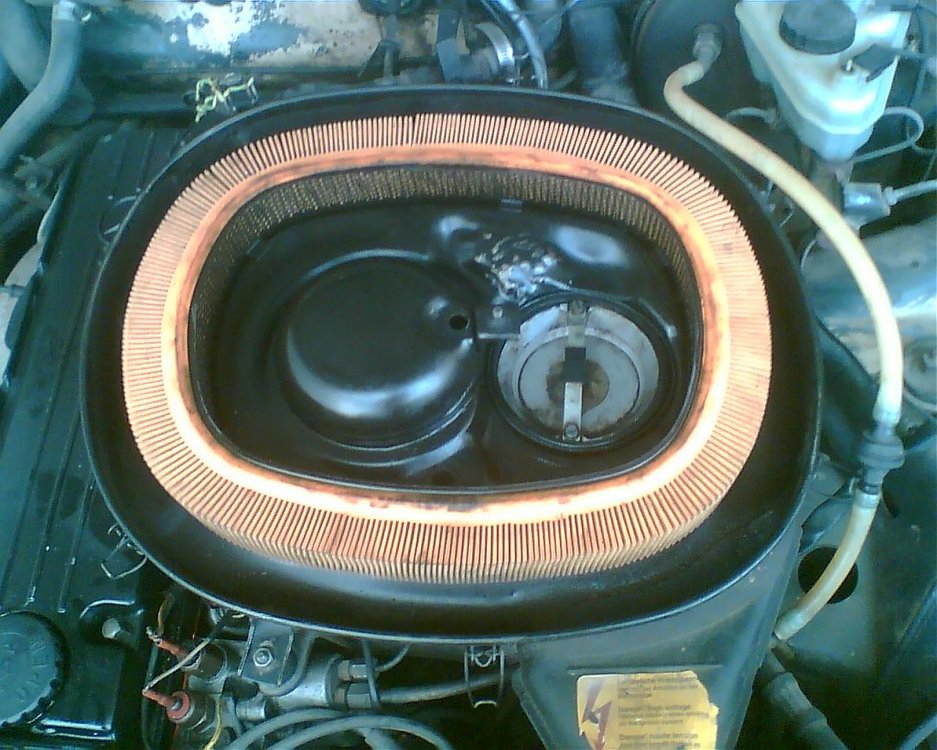

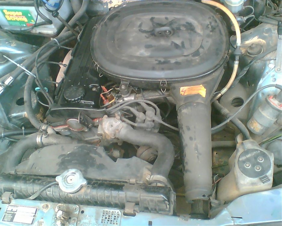

תן תמונה ונראה איך אפשר לעזור לך .
תמונה אין לי ,אבל אני יצלם ויעלה לפורום בימים הקרובים.
חשבתי אולי פילטר אין-בוקס עגול ,כי יש שרוול יניקה שהולך ליד הפנס.
בנתיים אני שם תמונה שמצאתי בגוגל.
