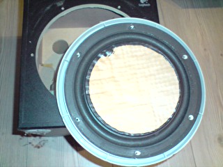

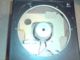

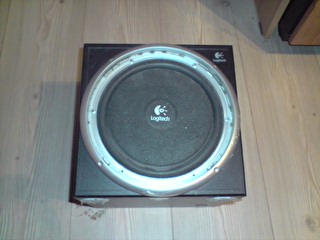

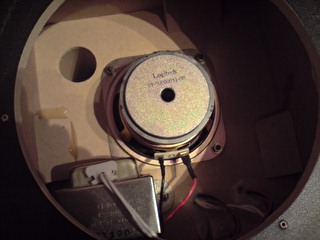

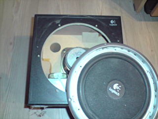

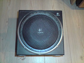

סתם לצורך התעניינות פירקתי את הסאב המחובר למחשב,
וזה מה שמצאתי :shock:
1.הסאב: (8 אינצ')
2.פירוק הסאב
3.הופ... הסאב נפל :shock:
4.מה שמתגלה מאחוריו
5.החלק עשוי מקרטון :shock:

זה נראה כמו סאב 8 אז הקטע שמקדימה נפל , חשבתי נקרע או משהו אבל לא.
זה פשוט עשוי מקרטון והסאב הוא בעצם 4 אינצ' מסכן שעומד הפוך.

רוב הסאבים הקטנים האלה של מקסימום 30 וואט, תחסום את הפורט ותראה שה"סאב" זז בצורה מוזרה... כאילו אין קשר בין מה שהוא מוציא לתזוזה - וככה אפשר לראות את זה.
אבל מה - אין מה להתלונן על הסאבים האלו, באמת נחמד למשהו שמקבל סביב ה 30 וואט ומוציא צליל פאנצ'י, לדעתי נקי ונעים לאוזן.. לא יורד יותר מדי נמוך אבל עדיין.... סאב של מחשב =]
אני מקווה שמישהו לא הולך לרדת מסאבים כאלו.. זה לא אומר כלום
בקיצור מדובר ברדיאטור פאסיבי 8 אינטש שנמצא בתוך תיבה עם "מיניסאב" שהוא 4 אינטש - זה מה שנראה לפי התמונות.
