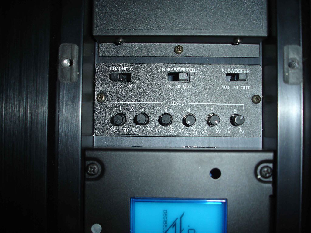

השאלה היא האם יש לך קרוס מספיק טוב במגבר - אם תיקח את המגבר 6 ערוצים בשביל להגביר אקטיבית את הסט אתה צריך 2 ערוצים על LP שזה בטוח יש , 2 ערוצים עם HP שזה בטוח יש , וערוץ אחד עם BAND-PASS שזה אני לא יודע אם יש ואתה צריך לבדוק. אם יש לך את זה אז אין לך בעיה להגביר את הסט אקטיבית בעזרת המגבר הקיים .

מגבר כזה מהולל וזה כל הקרוס שיש לו :shock:
מוזר ..
תבדוק במנואל שלו אולי אנחנו מפספסים משהו.
בכל מקרה אם זה אכן המצב אתה לא יכול להגביר אקטיבית סט שלושה חלקים בלי קרוס חיצוני ..
או שתקנה קרוס חיצוני , או שעבוד עם סט בעל קרוס פאסיבי.

המגבר מתהדר בקרוס ובפונקציות מטורפות. אבל הכול דיגיטלי. ונשלט דרך שלט! ואת זה חסר לו.

כן כן זה הקרוס הקיים במגבר ולא אחר, אך בנוסף לקרוס יש לי אקולייזר חיצוני שמתקינים אותו בתוך המגבר ביחד עם השלט ואז אפשר לפתור הכל, אבל אין לי שלט.
