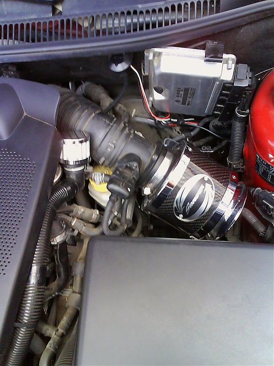

חאלס- יש לי פילטר פתוח של סימוטה כבר 8000 ק"מ- הכל עובד יופי, הסאונד נהדר, אינלט יורכב בקרוב ללא שום קשר.
גם אני הייתי לחוץ פעם, שמע בעצתי- תתדליק אורות נחיתה ותירגע, קנה איזה פילטר שאתה רוצה, זה לא באמת משנה כל כך.
הנה שלי (הפילטר כמובן)
