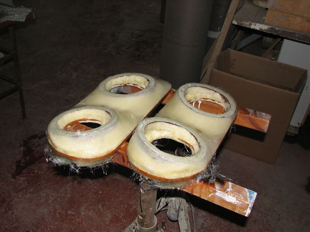

שמת פיבר על הבד,יופי עכשיו מה נתן לך כל הבניה שעשית מתחת?יש לך צורך לחתוך שוב ושוב ולהתאים.
חבר,אם היית הולך בערך על הסגנון שסלבה עשה היה יוצא לך כמו שתכננת,אורגינל.
היית חותך את הגודל הדרוש מן הדלת ולאחר מכן מדביק רדיד אלומניום ויוצר "צורה" של הדלת מהפיבר ועליה שם את הטבעות.
לאחר מכן שם בד ואז פיבר.
אחלה עבודה בינתיים,העניין הקשה הוא הגימור שהכל יראה חלק וכמו שצריך,המשך עבודה מהנה.
תזכור את הדבר הכי חשוב,מסכה לנשימה! העניין יכול להיות מסוכן בעת השיוף.
אם ברצונך בגימור צבע גש לפחח הקשור אליך ותשאל אותו כמה יעלה לך בונדו וכמה בונדו עדין.

קצת מיהרת פה! היית צריך לקחת את הספריי קצף ולמלא בכל המקומות שאתה רוצה לסגור! אחר כך לחתוך פחות או יותר עם סכין יפנית שאריות גדולות ואז לשייף עם נייר שיוף גס לכל צורה שאתה רק רוצה ועל זה לשים פיבר.

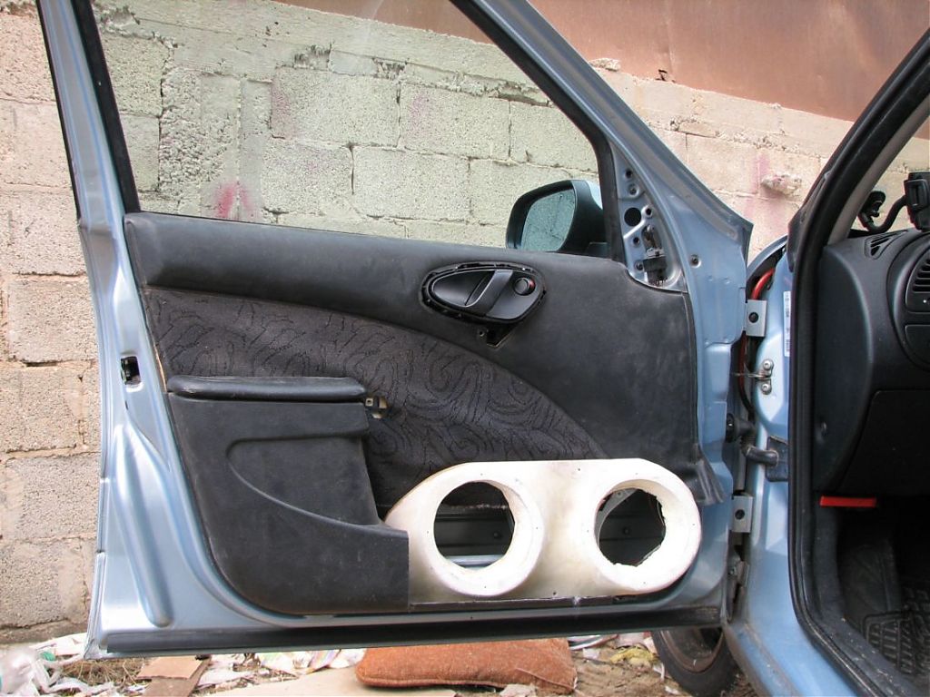

תשמע - אם אתה כבר יצרת צורה לפי התושבות של הרמקולים - נראה שאח"כ אתה תצטרך לשפר צורה של הכיסוי שעשית בדלת בשביל שיהיה לך מספיק מקום בין התושבות לכיסוי (שלא יהיו זמזוים של מגע - תחשוב על בידוד בעזרת ספוגים מבפנים).
רומן - פרסמת כאן ת'רד (או שזה הת'רד?) על רמקולים עשה זאת בעצמך - תביט היטב כשהם יוצרים את המכסה מהבד - יש להם כאלה "תיק-תקים" שהם מכניסים אחד לתוך העץ ואחד במסגרת - המסגרת עשויה מלייסט עץ סה"כ ובתוך הקופסא של הרמקול עצמו איפה שהמכסה מתלבש - עושים חורים בשביל שהנקבות של התיק-תקים ישקעו בפנים.
תכוון את עצמך לגימור כזה.

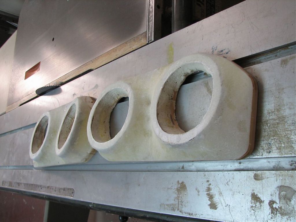

1. אני בניתי פודים למיד באסים (הם ישבו על הדלת קבוע, מוברגים מודבקים ואטומים) הפודים מוכוונים בזווית אלי.

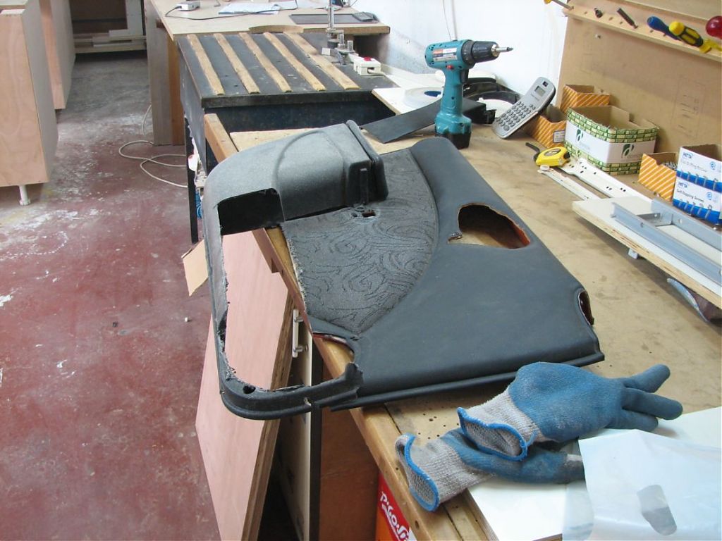

2.1 אני לא רוצה שהבניה תיהיה לי על הכיסויים של הדלת. היא חייבת ליהיות מחוזקת על הדלת ולא קשורה לכיסוי ביכלל.
2.2 אני לא רוצה הבניות יבליטו לי ועוד כש מדובר על זוג וופרים. זה אומר שלא יראו את הרמקולים ביכלל.
2. אני עכשוי בונה כיסוי מחדש שאסגור את כל העסק של הפודים. לא אסגור אתם לגמרי או קי. אני יפתח פתח בשביל כל העסק הזה ואולי בעזרת השם אני ישים רשת עם בד אקוסטי (כמו ברמקול ביתי) ואסגור את הפתח!
הבניה על הדלת לא קשורה לפוד ולא מחוברת אליו בכל צורה שהיא.
אדי הרווח בין הפודים לכיסוי יש ואיפה שהצד הקרוב לדש בורד אז שם לא שמתי את הפיבר ישר על הבניה אלה שמתי שיכבה של ספוג 5 מ"מ על זה נייר כסף ואז מתחתי בד. יהיה שם גם רווח של איזה 5 מ"מ לאיטום.

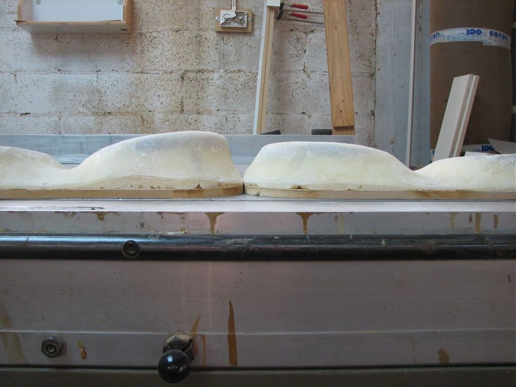

נראה מה יצא - אין פסול בפלסטלינה - אחלה חומר עיצוב, קצף פוליאוריטן הוא גם מעולה למודוליזציה - חומר דביק ביותר - רק עם כפפות.
