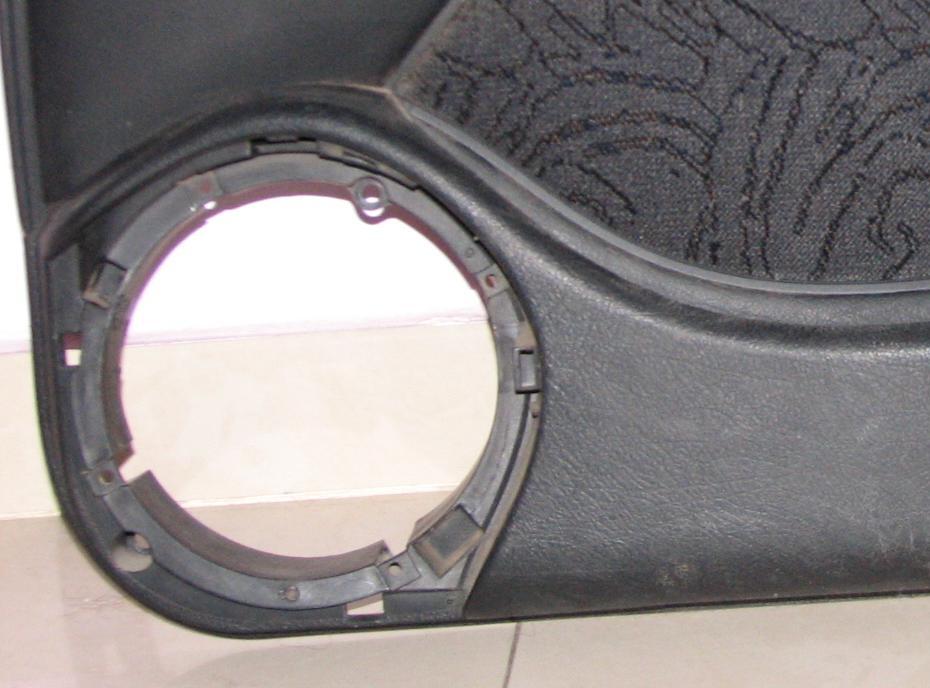

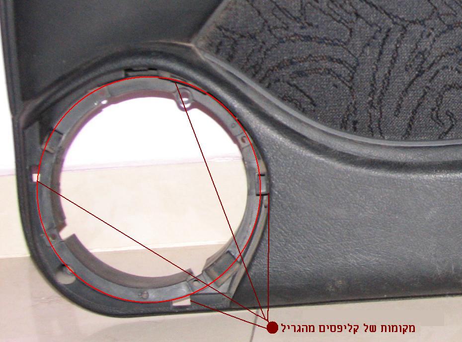

אם אני נגיד ורוצה לשים טבעת עץ מתחת לגריל המקורי, אז אני חייב לחתוך את העיגול בו יושב הרמקול עכשיו. אבל אם אני חותך את החלק אז אני לא יוכל הרכיב את הגריל בחזרה. בקסנטיה זה היה אחרת.
יש רעיונות לבניה יפה ומקורית?

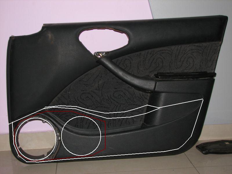

הרעיון שלי הוא לחתוך אולי את האזור של תושבת הרמקול והתפסנים של הגריל עם קצת מה"בשר" של הדיפון מסביב ולהגביהה את החלק הגזור בעזרת עבודת פיבר שתכלול דגימה של הבסיס הגזור וכיסוי עליון של החלק הגזור (כמו פוד בעקרון) ואז אתה בעצם מוציא את התושבת של הגריל כמה ס"מ החוצה וזה נותן לך את המקום להתפרע עם הרמקול מאחורי הדיפון כמו שרצית.

סה"כ הרעיון מתמקד באיזור הזה.

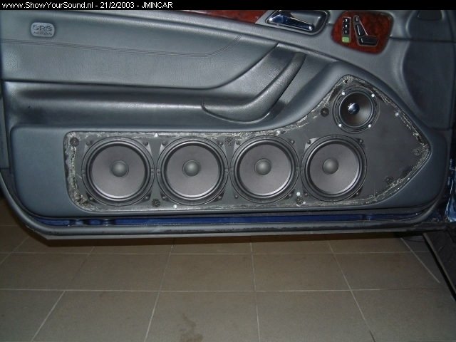

יכול ליהות שאני ישים 4 וופרים זוג בכל דלת. אז אני בעצם רוצה לעשות בניה גדולה אבל בכל חשוב שזה יהיה דומה למקורי. לא חייב ליהיות כמו בקסרה של השכן זה חייב ליהיות דומה למקורי. זה כבר תלוי בידיים שלי. אבל אני לא רוצה ליסדור רת הרמקולים אם גרילים מקוריים אלה אני חושב לעשות כמו בתמונה של דלת במרצדס (תמונה למעלה אם 4 וופרים בדלת אחת). לעשות מסגרת מעץ בצורת ריבוע או מלבן או איזה צורה אחרת. למתוח בד אקוסתי וליסדור את כל העסק כמו ברמקול ביתי.

זה כבר יכול להיות לך אפילו יותר קל לביצוע - אתה לוקח את החלק העליון של הפוד שאתה בונה ואתה חורט בו מגרעת עם מחרטה בעובי של המכסה שאתה תכין (דיקט 4 מילימטר הכי פשוט) - את המסגרת שתתיישב שם בצורה מדוייקת שתגזור מהדיקט אתה עוטף בבד אקוסטי באמת ואפילו אפשר לקנות בנגריות קליפסים ששמים לתוך התושבת של העץ של הפוד עצמו ולמסגרת עץ מהצד השני שיתפסו כמו תיקתקים.
בכל מקרה אתה תצטרך לחשוב כאן על טכניקה של העתקת צורה, הייתי חושב על שימוש במצקנטייפ ותוש או בנייר שקף - אפשר לאלתר המון דברים שיתנו תוצאה סופית טובה.
